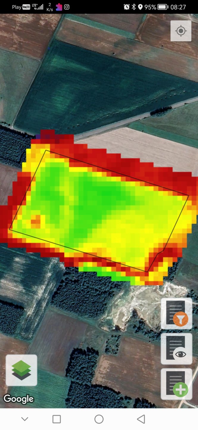

Co prawda nie rzepak, ale zobaczcie jak bardzo zmienił sie rozwój roślin w ciągu 3 tygodni. Tutaj fajnie widać, bo pole malutkie - 1.15 ha
Widać równa mocna gleba, u mnie zupełnie innaczej.
  • Root Admin
5 minut temu, szymonidas9 napisał:
To jest jakaś płatna apka? Jak, to wygląda?
Tak płatna apka, w tej chwili 20zł/ha na rok. Na podstawie tych zdjęć robię zmienne nawożenie azotem i wyznaczam strefy poboru prób glebowych.
ale jak widzisz - na poczatku lutego też nie było jednolicie. Ta działka to mój poligon gdzie jest kamień na kamieniu, gdzie się nie da orac bo jak zapuścisz pług na 22-24cm to od razu urywasz 4 bezpieczniki.
W tym roku po raz pierwszy wjechałem tu na głęboko - 3 belkowcem i pomimo super zabezpieczeń urwałem dłuto :P I to takie miało być super hiper dłuto z węgilikiem za 250zł netto sztuka, a jednak dłuto poszło na jakimś kamieniu.
