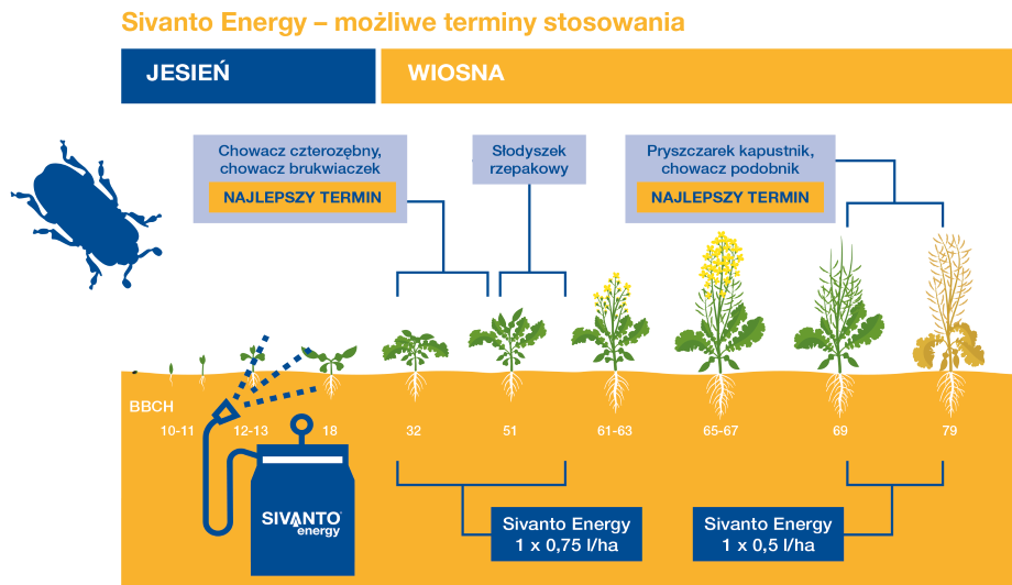

Panowie i panie dlaczego sivanto energy nie można stosowac na kwitnacy rzepak ?Robie zwykle 3 zabiegi,t2 azoksystrobina wczoraj poszlo na opoznionego platka ma byc pictor i właśnie planowalem sivanto, czytam charakterystykę a tu zonk. acetamipryd poszedl na 1 zabieg(malo skutecznie) cypermentyna na 2, a co na 3 mavric ?
bo działa układowo, działa przez kilka dni po aplikacji i potrujesz pszczoły. najlepiej go dać wczesną wiosną na pierwszy strzał na chowacze, teraz słodyszka to byle smierdzielem możesz gonić, ja dawałem mavrik
proteus też działal układowo i jakoś pszczoly żyły, a mi nie chodzi tylko o slodyszka ale i o strakowca
Tego słodyszka pyretroidem to raczej nie pogonisz
pyretoidem nie, acetamiprydem też nie, możliwości się wyczerpały :) pierwsza opcja ma tą przewagę, że tania a sumienie uspokoi tak samo

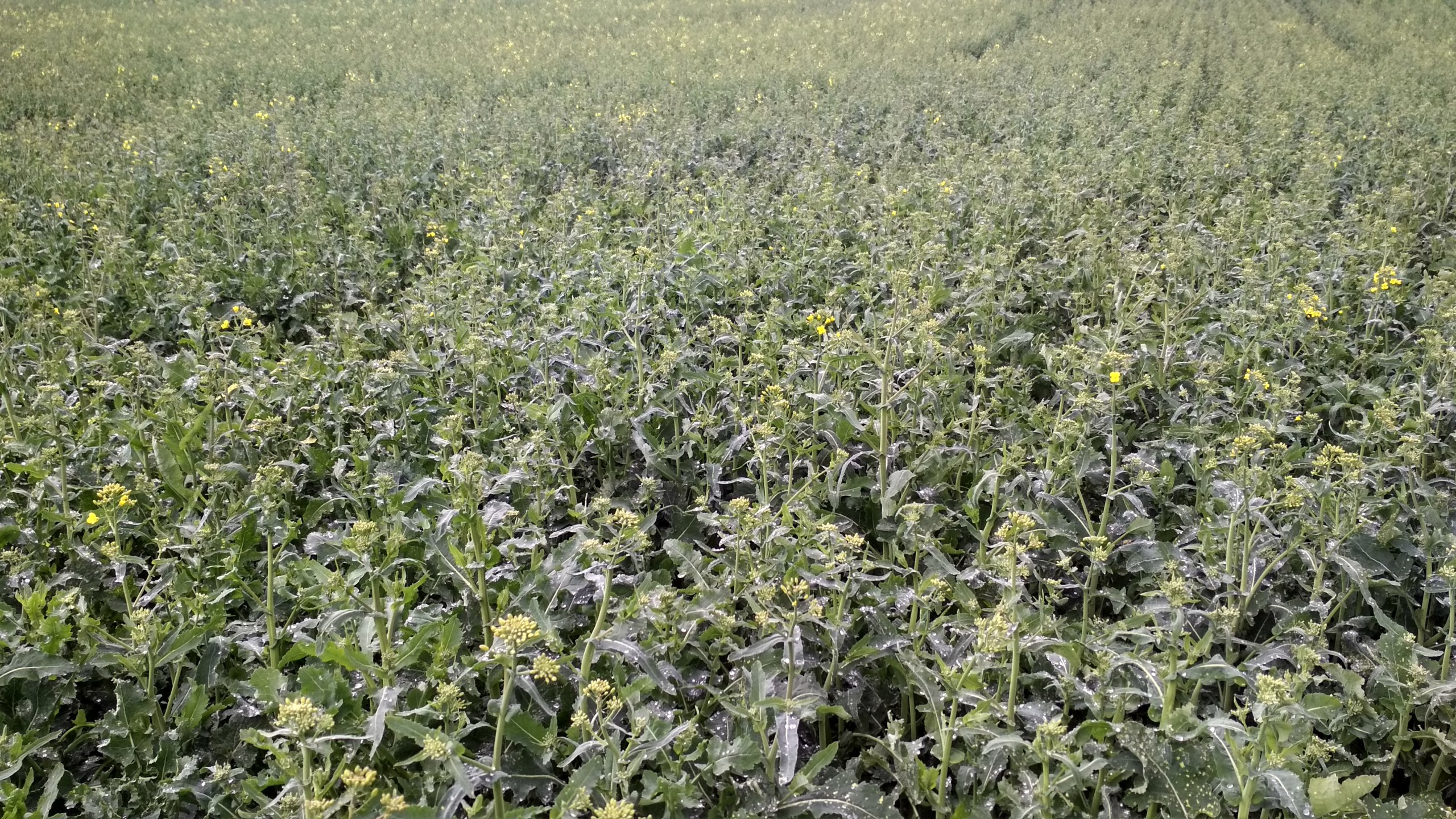

6 godzin temu, rolnikon1989 napisał:
Co za przyczyna, że na głównym pędzie nie wiążą się łuszczyny, dużo rudych kwiatków. Mróz go chwycił jak wcześniej szedł w górę. Jedna odmiana taka felerna
Środek kwiatka wyżarty przez słodyszka i łuszczyna się nie zawiąże . Dlatego pryskamy zanim robal wyje środek.
