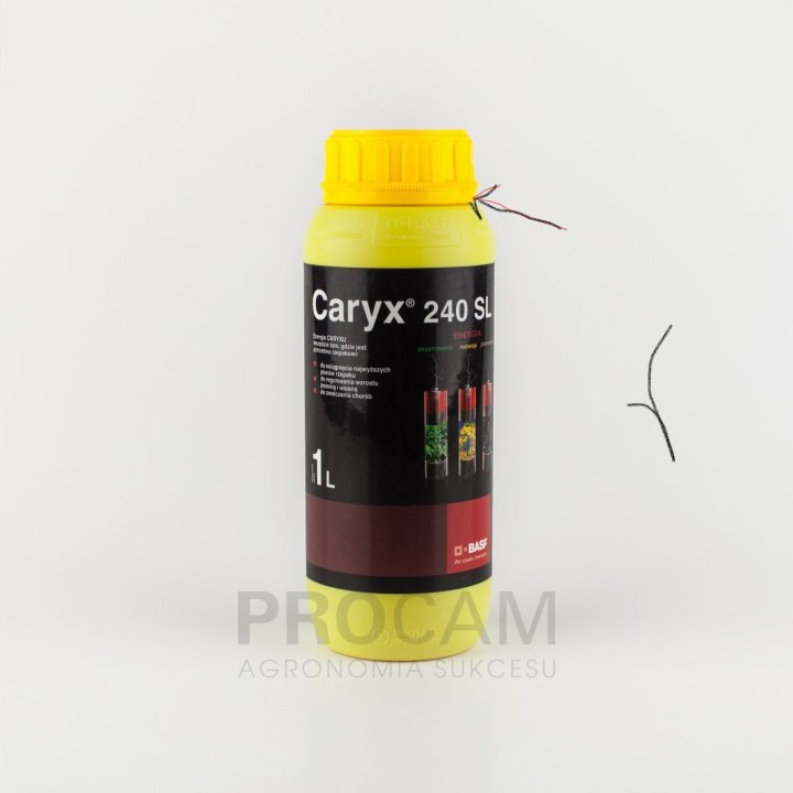

tommy66692 napisał: Ludzie bo te środki nie mają plomby  nie chodzi o plombe tylko o tą zrywaną koronke pod wieczniem
Udostępnij ten post
Link to postu
Udostępnij na innych stronach
tommy66692    1824
No to właśnie BASF nie ma tej plomby pod wieczkiem takiej srebrnej tam odkrecasz i lejesz

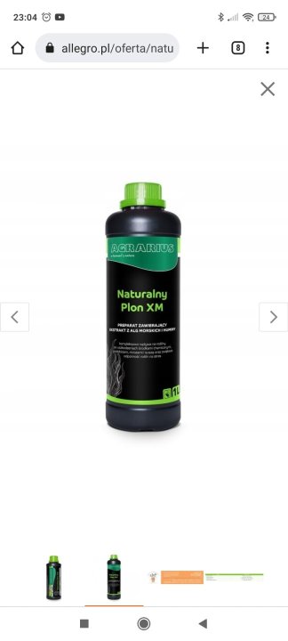

Czy do takiej mieszaniny na t1:
Duet na start + 12 kg mocznika + 12 kg siarczanu magnezu 7 wod + 2kg dr green zboża
Mogę dorzucić 1l aminokwasów "naturalny plon" z agrariusa na bazie alg? Czy nie będzie żadnych efektów ubocznych?
Sam stosuje te aminokwasy, spokojnie możesz mieszać.
