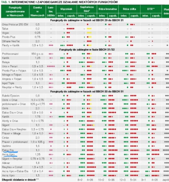

Fakt, żadna firma nie ma podejścia do promocji od Syngenty. Najłatwiej i najszybciej. Elatusa używam. Dobry środek. Ale chcę zrobić sobie przerwę od Solatenolu i zrotować na inne sdhi stąd  Ascra

Ascry wystarczy litr według mnie,
A według Niemców 1.25. Litr to do wzmocnienia czymś. Ale to wiadomo zależy od presji. Rok temu 1.25 i było tak o. W tym będzie 1.5 jeśli warunki będą normalne
20 minut temu, odrion napisał(a):
Dla mnie 1l elatusa = 1.25 ascry. Cenowo lepiej wychodzi 1 l elatusa niż 1.25l ascry.

 Według tej tabeli czy dasz 1,25 czy 1,5 ascry to prawie żadna różnica, więc przy litrze może podobnie, u mnie z reguły mało opadów , więc jet OK
