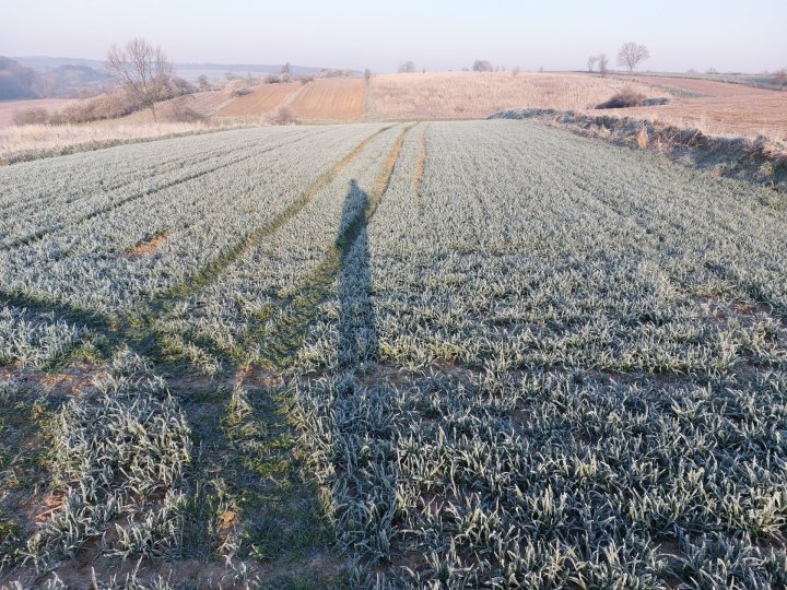

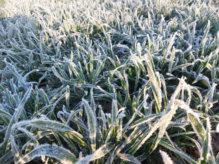

Dziś z przymrozkiem chciałem dokończyć N 2 bo wczoraj zgonił mnie śnieg z deszczem. Teraz nie wiem czy dobrze zrobiłem bo pszenica była ładnie oszroniona i nie wiem czy nie przypale ją saletrą ??

Na północy lubelskiego dzisiaj tylko lekki przymrozek. Ponoć do rana ma spaść ok 5mm, oby  się sprawdziło
Udostępnij ten post
Link to postu
Udostępnij na innych stronach
jahooo    7442
U mnie dziś -3 i ze 2cm śniegu w nocy, a teraz deszcz tylko trzeszczy

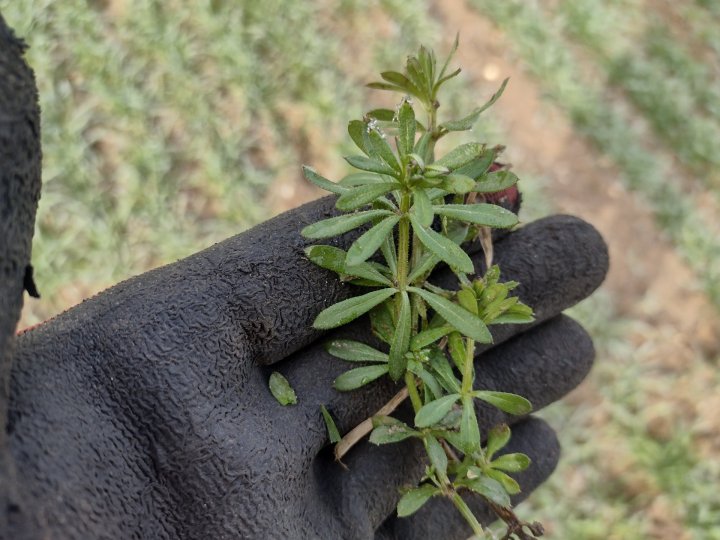

Co to za chwast?
