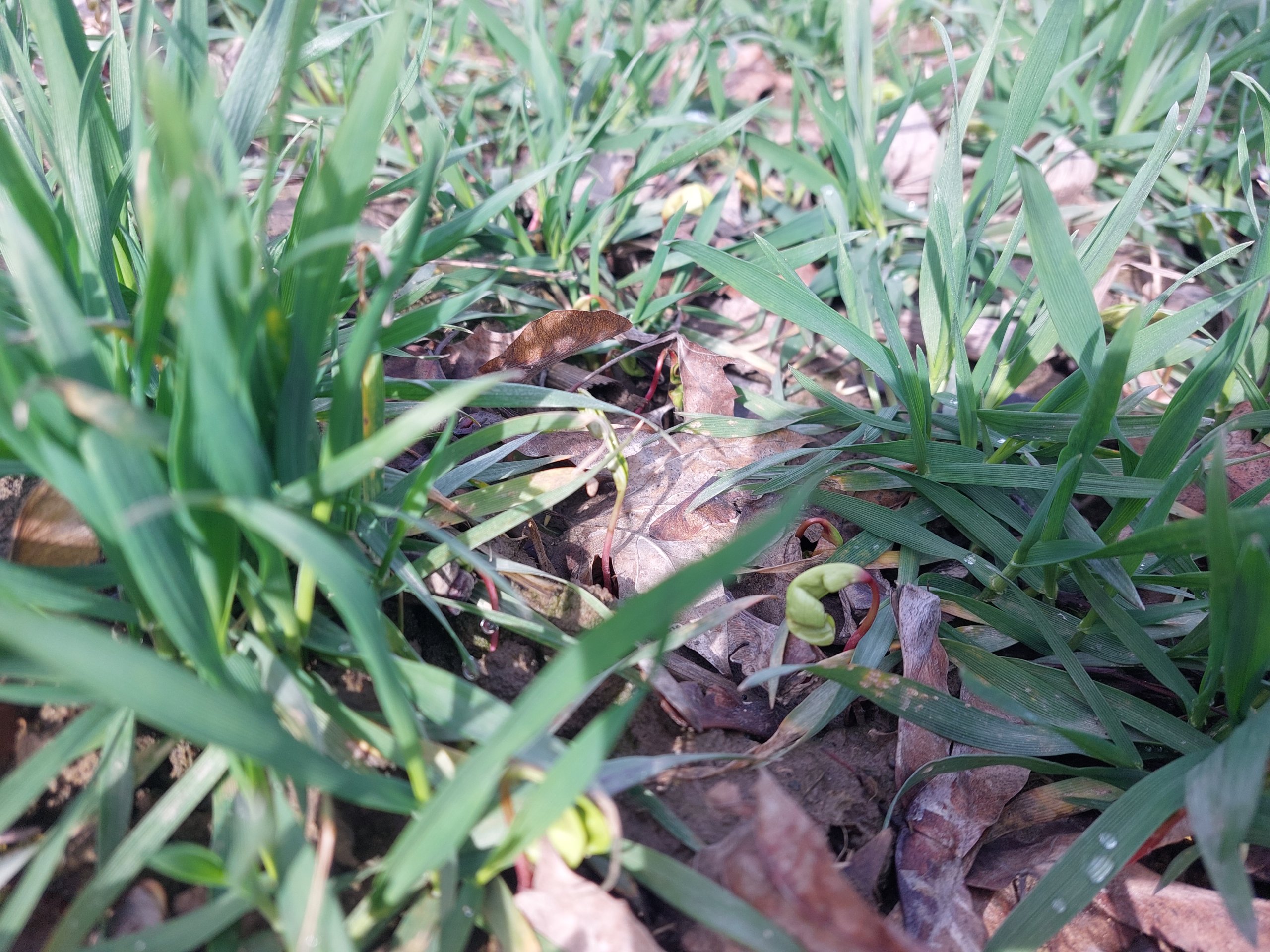

19 godzin temu, WiesiekTraktorzysta napisał:
U mnie to samo. Nasiało się tego aż gęsto, ale widać że coś go kręci. Na jesień było odchwaszczane i teraz trzeba robić będzie poprawkę przez to
