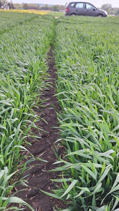

metrax12    143
4 godziny temu, STIG13 napisał:
Zdarza się że trąci końcówki i tyle
Mało który triazol nie przypali końcówek przy T2.
6 minut temu, alfa napisał:
Gość na Facebooku wstawil i placze co robić z tym
Po czym to?
17 godzin temu, yacenty napisał:
ale mieszasz - przypalenie a wywalenie grzyba na wierzch.
czy to jest przypalenie?
w dniu zabiegu był idealnie zielony
Te brązowe malutkie cętki to grzyb.

alfa    1207
16 minut temu, metrax12 napisał:
Po czym to?
Bodajże kier z moddus

metrax12    143
Czyli co, wina tebukonazolu?
Udostępnij ten post
Link to postu
Udostępnij na innych stronach
STIG13    920
Napisano (edytowany)
Bardziej skłaniałbym się ku winie dife

panczo1922    638
2 godziny temu, alfa napisał:
Ludzie nawet tak sobie zrobili
paaanie,
Kiedyś ja sobie zrobiłem tak:
Udostępnij ten post
Link to postu
rotor69    23
To i ja  się pochwalę.
4.04 moddus 0.4l/ha
11.04 unix 0.7kg i Difo 0.6l/ha.
Nigdy więcej triazolu na wiosnę.
Dwie różne odmiany.
Edytowano przez rotor69

Andpol    990
9 minut temu, Siedzacybyk napisał:
Po protiokonazolu tak sie mi nie zrobiło, ale po tebukonazolu juz tak.
Jakie temperatury były przed i po oprysku?

panczo1922    638
4.04 moddus 0.4l/ha
Dwie różne odmiany.
W tym roku mam na jednym kawałku 3 odmiany - jedną chwyciło tak jak u Ciebie (Julius ) a dwie kolejne bez uszkodzenia. I wcale nie było jechane Tebu ale fakt triazol - protiokonazol+fenpropidyna
9 minut temu, miwigos napisał:
W jakich wy warunkach pryskacie , u mnie mix odżywek , CCC, medax, input, i nic sie nie stało
To może być kwestia odmiany - jedne reagują, drugie nie.
Udostępnij ten post
Link to postu
rotor69    23
To ta je..na chemia.
Nośniki marne, tam gdzie chlapanie to pali.

Siedzacybyk    428
w tym roku wyjatkowo ciepło, 22 stopnie chyba. O dziwo po tebukonazolu z chemirolu w innej formulacji też nie było przebarwień. Po oriusie było, temperatury były raczej niskie, ok 15 st. Koncowki liści sie żółte porobiły. Raz też po tebukonazolu i modusie pszenżyto się takie porobiło, ale to dawno temu.
