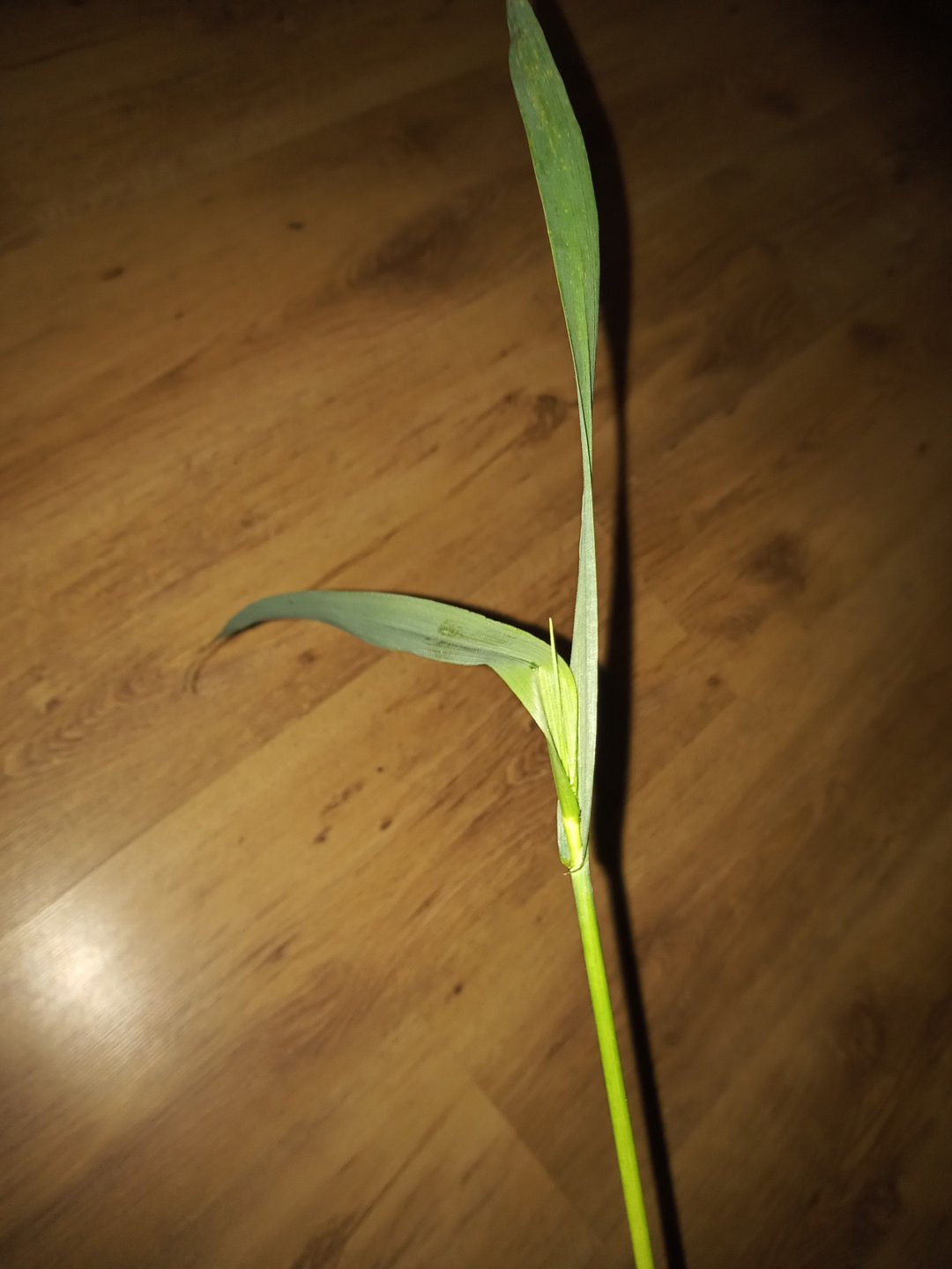

zastanawiam się nad n3. wieki już nie stosowałem. kiedy waszym zdaniem jest najlepszy moment? flaga?
Liść pod flagowy jest w pszenicy to jest najlepszy moment w tym roku na N3 , wody nie braknie. Na maj zapowiada się ciepło i mniej opadów i będzie już  kłos .

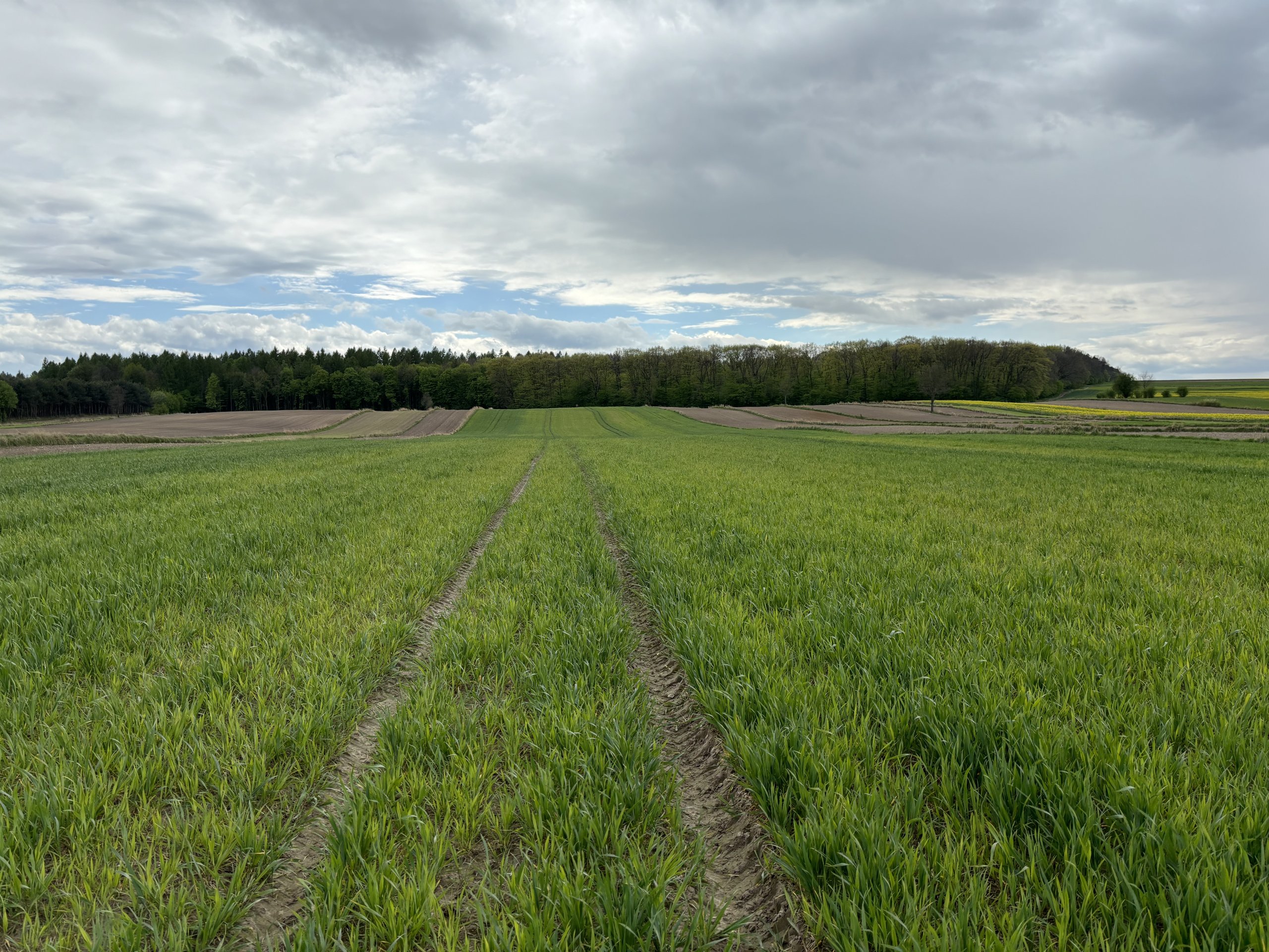

SawekBraczyk    501
Napisano (edytowany)
Ja wczoraj skończył siać N3. Zdecydowałem że teraz już bo są opady. Akurat już dziś w nocy popadało. Pszenice są w fazie od liścia podflagowego tak jak tu na zdjęciu i BBCH37. Rozsiewalem Canwil z Magnezem - 51N . Zrobi się ciepło to T2 będzie się robić. Hmm tak tu nie zdjęciu to nie wyglada bo niska dosyć jest bo dobrze udało się skrócić.

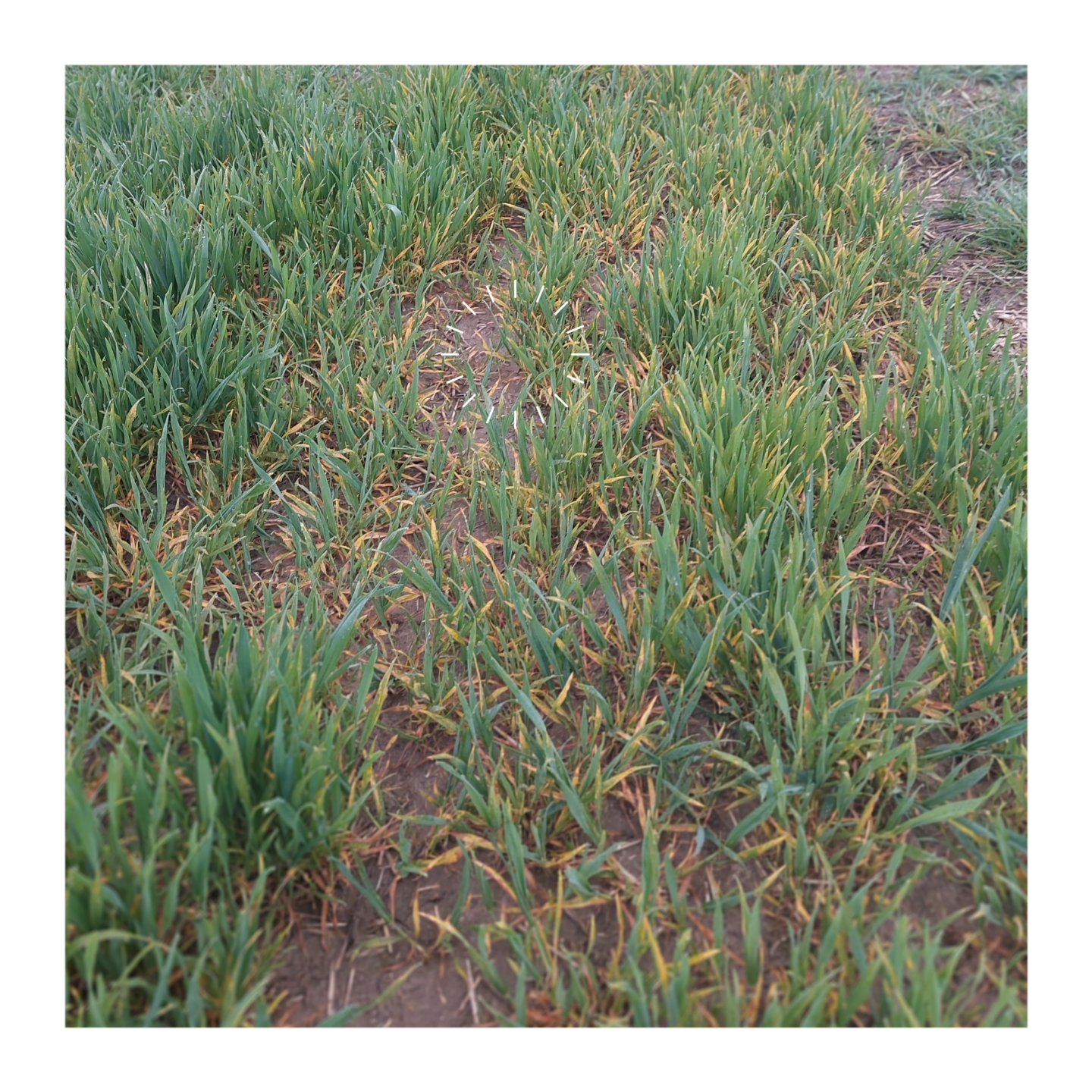

13 godzin temu, jahooo napisał:
Może być jeszcze winne słabe zagęszczenie gleby przed siewem, w zimie mrozy spowodowały nierówne osiadanie gleby i uszkodzenia systemu korzeniowego
Odpada w moim przypadku.
13 godzin temu, rojo2 napisał:
Część. Mam mocno porażone pole pszenicy i się zastanawiam czy czasem nie wirus. Mógłbyś wysłać zdjęcia porażonej pszenicy u Cb ? Tutaj lub prywatnie na maila.
Chciałbym wiedzieć jak to wygląda bo to dla mnie nowy temat wirusy w zbożach. Nigdy nie miałem z tym do czynienia
Też chętnie bym te zdjęcia zobaczył dla porównania.
12 godzin temu, ravoj napisał:
Ja partaczo robiłem orkę jednego dnia i drugiego siałem i czegoś takiego nie ma, zresztą często tak robiłem i nigdy nie było różnicy. Tak samo różnica 2-3 cm w siewie, to różnica w czasie wschodów ale nie taka, żeby fazy były tak odległe. Nie znam się na karłowatości, ale skoro to nie zółknie i nie umiera to nie wirus. Nie wiem co by musiało się stać, żeby jedna ta sama odmiana miała takie odchyły od normy, musiałby ktoś plecakowym opryskiwaczem skracać i pryskać to tu i tam. Patrz na liście, bo odmiana będzie się różnić, kolorem, grubością liścia, każda ma swoją jakąś charakterystyczną cechę, zwróć uwagę
Będę obserwował, ale jak już wspomniałem, kolorystycznie nie odbiegają od siebie, co widać po zdjęciach. Liście też zresztą wyglądają na takie same. Tylko ta wielkość roślin inna.
12 godzin temu, magtom36 napisał:
Tu musiały się złożyć z dwie albo trzy rzeczy że pszenice takie są. Obok mnie sąsiad ma idealna nie ma się do czego doczepić. Co prawda sianą na początku października, czyli przed zimą była mniej rozkrzewiona czyli żadsza. Tylko taka różnica.
Ja po pszenicy i po rzepaku mam taką czyli nie substancja po rzepaku.
Co mogę dodać to to że miałem wiosna pioniarka zbożowego i musiałem pryskac na niego.
Tylko ciekawe, że robal nie ruszył pszenicy po kukurydzy. która jest w skupisku razem z pozostałymi działkami po rzepakach., tzn. albo graniczą przez drogę polną, albo z boku oddziela je tylko pole sąsiada od innego kawałka (jakieś 100m). Chociaż w teorii wg definicji to:
"Karłowatość pszenicy powoduje drastyczne skarłowacenia roślin, którym nie
towarzyszą przebarwienia liści
. Jeżeli roślina zostanie zakażona we wczesnej fazie rozwoju,
choroba rozwija się szybko – następuje nekroza liści i zamieranie. Choroba występuje w
Polsce w niewielkim nasileniu."
Czasem ma dość tego, że to wszystko niby takie proste, a w praktyce masz tyle zmiennych, że ciężko znaleźć przyczynę problemów z uprawą.

14 godzin temu, magtom36 napisał:
Nie to umnie ta różnica delikatnie zanika. Z brzegu pola to mało co widać, jak się wejdzie w nią to widać place. Miesiąc temu to z brzegu pola było wyraźnie widać place żółte.
To u mnie w Impresji jest coś podobnego, tylko że rośliny placowo jeszcze teraz mają rozjaśnione liście i są mniej zaawansowane w rozwoju od tych "normalnych". Zdaża się, że w jednym rządku pszenica ciemna'i wysoka na 30 cm, a w drugim jasna i 20 cm. Dodam że to pszenica po pszenicy, która w zeszłym roku plonowała na tym polu ok. 8,7 t/ha. Siana 10 października, potem nadeszły chłody i deszcze, tak że wirusa wykluczam. Zresztą to nie te objawy.

magtom36    5
Też myślę że to nie wirus. A skąd te place??? Umnie po pszenicy I po rzepaku, był robaki wiosna( pioniarek ) I grzyb ale nie mogę zdiagnozować dlaczego te place? Może ten pioniarek? Wirusa i sianie w terminie czyli 26 września  wykluczam jako przyczyny bo Ty masz tak samo a siane 10 października. Jeszcze myślę o bardzo mokrej wczesnej wiosnie ale nie wiem jak to mogło się odbić tylko na niektórych pszenicach.

rojo2    0
4 godziny temu, toorano napisał:
warto wysłać do https://kchr.pl, koszt próby ok 250
Mógłbym prosić o zdjęcia pszenicy z wirusem u Cb ? Prosiłbym bardzo. Chciałbym porównać z moją. Mam fatalna plantacje 9 ha :( i nie wiem czy wirus czy raczej grzyb. Przypalenia odpadają bo przed opryskiem żółte i czerwone końcówki miałem
