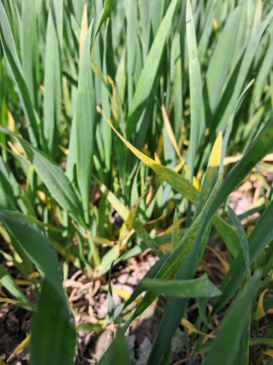

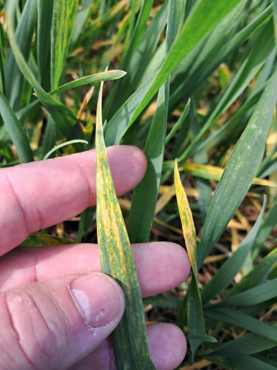

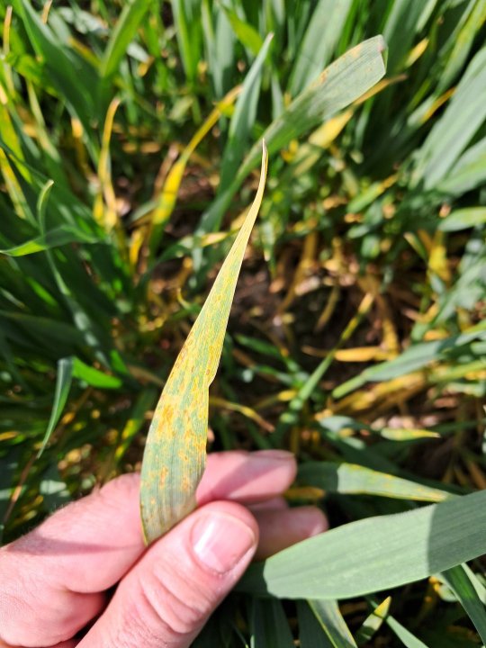

derek2223 napisał:
Panowie ratujcie pszenica euforia tydzień temu pryskana 0,65 unix i 0,8 tebukonazol 250. Wtedy żółknące liście pojawiały się tylko miejscowo z niewielkim nasileniem. Dzisiaj w tych miejscach już jest zdecydowanie większe nasilenie, a i na reszcie pola zaczyna być widoczne żółknięcie.  Co to za choler**two?
DTR?  Rozumiem że ten zabieg tydzień temu ani tego nie zatrzyma, a nie cofnie? Czym poprawić żeby to zwalczyć?
zostaw, bo grzyb zjada dolne liście ale nawet unix I tebu przychamuja rozwój. Najważniejsze że górne zdrowez za tydzień nowe liście zakryją stare i będzie pięknie. proponuję zrobić t2 jakimś lepszym środkiem żeby z dołu choroby nie przeszły. w zeszłym roku miałem podobny przypadek na działce i na t2 dałem 1l priaxor i 0.5 protio. wytrzymałość do zniw

2 godziny temu, derek2223 napisał:
Ale poprawiłeś czymś czy zostawiłeś?
Zostawilem. Dolne liscie nie sa do niczego potrzebne. Obserwowalem najmłodsze i nic na nich nie bylo wiec dopiero z t2 wjechalem i do konca wszystko bylo ok
