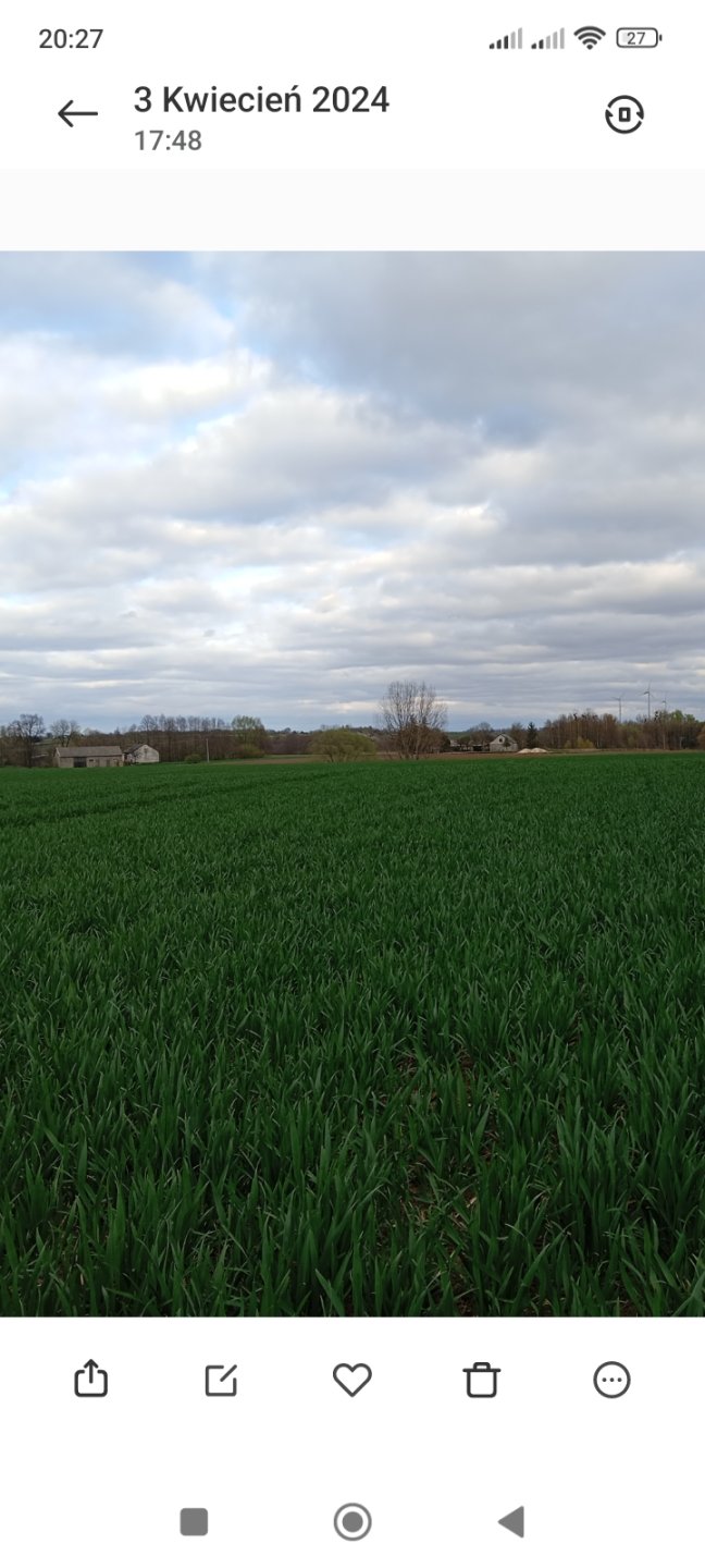

@jezyk_nhNabrały i wygląda to pięknie, ewidentnie czas na skracanie. Ale jak kolega wyżej pisał, też zauważam różne fazy na jednym kawałku i to kawałku dość podobnej gleby. Podejrzewam że tu dziwna pogoda robiła swoje, przymrozki, chłody, gdzieś więcej wilgoci itp.

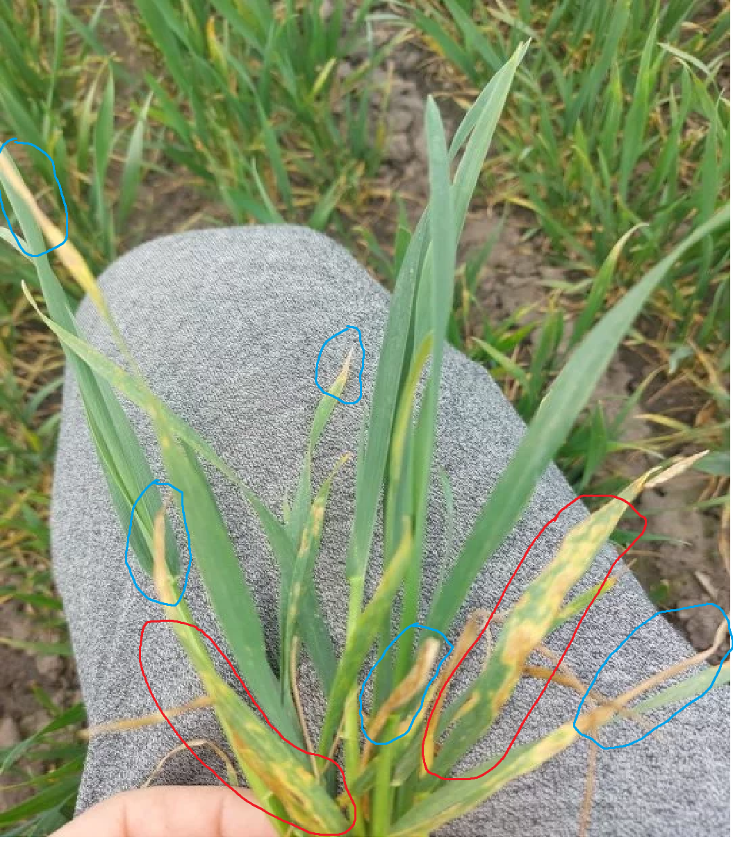

magtom36
To co zaznaczone na czerwono, tutaj może, a raczej jest septorioza, czyli starsze dolne liście.
To na niebiesko, to zmiany martwicze (nekrozy) i tutaj przyczyna może być inna, niedobory, przypalenia, nie koniecznie septorioza.
Niestety zdjęcie trochę jest niewyraźne.
14 minut temu, jezyk_nh napisał:
Ja na ten rok mam np  "momos". Czyli co, mam się spodziewać że coś nie tak może być ? Bo w sumie to jakiś następny generyk utworzony.
Momos, Windsar i Moddus zrobione są podobnie.

17 minut temu, metrax12 napisał:
magtom36
