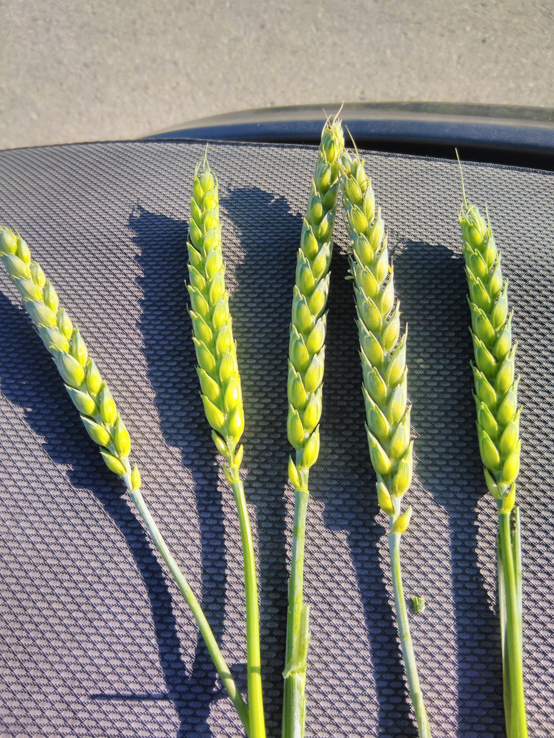

mysza103    1829
Od lewej Karemik -  Depot - Opoka - Wenecja -  Linus . Wszystkie na tej samej działce , więc warunki do wzrostu ma takie same. Depot liście ma najszersze , ale nie znam tych pszenicy poza Linusem , więc o plonie będzie można coś powiedzieć po żniwach

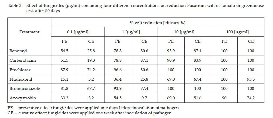

odrion    142
Napisano (edytowany)
1 godzinę temu, rolnikon1989 napisał:
A ja kiedyś zrobiłem T3 pół litra tebu i pół azoxy. Długo była zielona i piękne grube ziarno miałem.
Żeby azoksy zaszkodziło, to tak jak powiedziała p. Zuzanna musi być określona pogoda po zabiegu. O zieloność walczy się i utrzymuje się ją chroniąc liść flagowy i podflagowy, a nie dając strobi na kłos. Celem zabiegu na kłos jest ochrona kłosa, a do tego azoksy się nie nadaje. Nad T1 czy T2 można dyskutować nad środkami, substancjami, natomiast T3 to jest prosta piłka. Jeżeli mimo tego ktoś chce dać azoksy, to nikt mu przecież nie zabroni. Podrzucę jeszcze jedną tabelkę z badania nad fusarium w pomidorze. Dla osób nie znających języka, tabela pokazuje skuteczność redukcji fusarium w uprawie pomidora. Testowano różne stężenia substancji czynnej. PE - działanie zapobiegawcze, CE - lecznicze. Im większa liczba, tym wyższy procent skuteczności w zwalczaniu patogena. Tutaj akurat nie ma tebu i w zależności od szczepu powinno być za prochlorazem i bromukonazolem.
Wiem, że azoksy jest tanie, wiem, że wielu doradców je promuje (czytaj wypycha), ale wystarczy trochę wejść w temat, żeby zastosować, coś dużo bardziej skutecznego i równie taniego (np tebu, czy metko). Jak ktoś chce dawać azoksy, to niech to da na T2, a nie kombinuje z zielonością w fazie kłosa. Poza tym azoksy generalnie nie ma działania wyniszczającego na choroby liścia więc dawanie go na T3 nie wiadomo czemu służy.
Ostatnia uwaga - to, że w danym roku było piękne grube ziarno, mogło zależeć od tysiąca innych czynników. Mogło być tak, że wszystko inne zagrało, azoksy nie zaszkodziło i nie było presji fusarium. Ale na pewno azoksy dane na t3 nie przyczyniło się do takiego rezultatu.
Edytowano przez odrion
