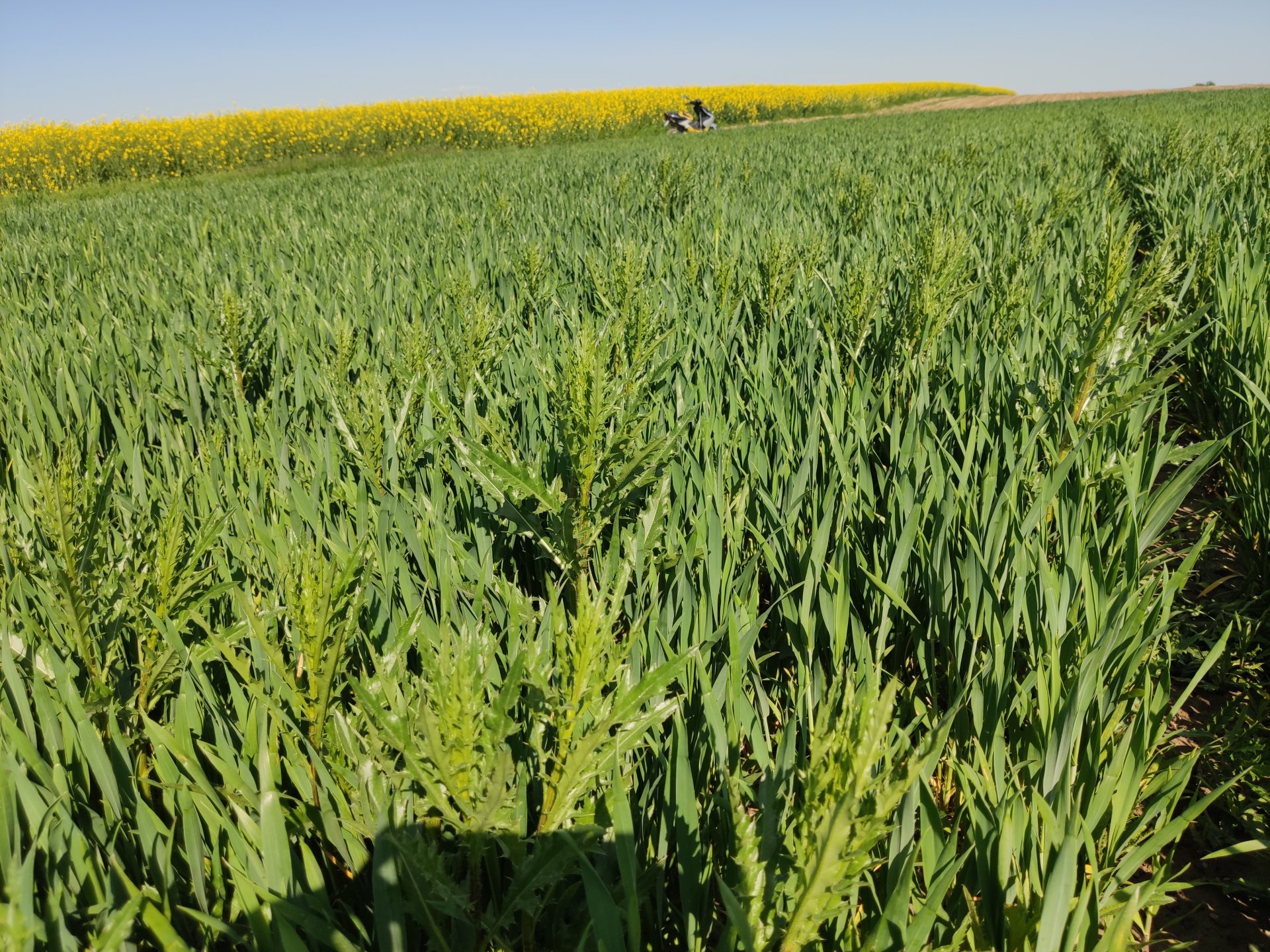

Podpowiedzcie prosze - pszenica w fazie liścia flagowego - jeszcze nie do końca wywinięty, ale nie wiele brakuje i jest klops pod tytułem oset lub jak kto woli ostrożeń. Chlopyralid będzie bezpieczny dla tej pszenicy? Taka akcja od miedzy, gdzie widziałem, że w kukurydzy kilka ostów było, ale się to rozsiało niemiłosiernie.
