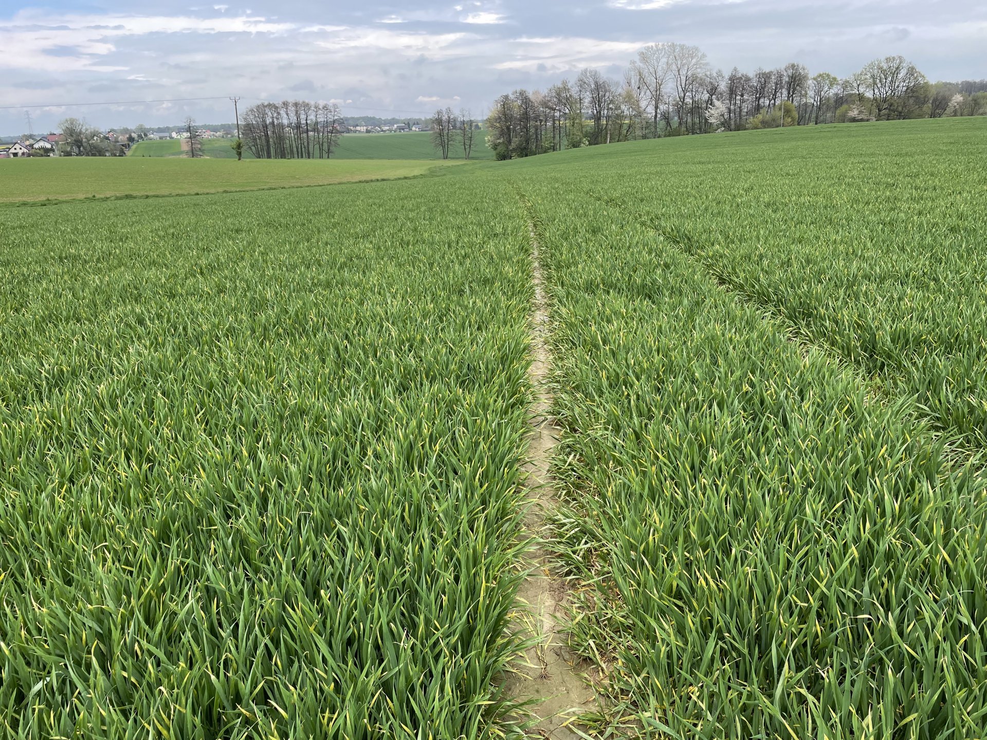

Witam
Zabieg T1 + R1 robiony w ubiegły czwartek około godziny 18 przy zachmurzeniu
Prochloraz 0,65 + Tebu 0,65 + Andros ( morfolina fenpropidyna ) 0,35  + mocznik 10 kg + siarczan 7 + Amino Ultra Zboża 0,8 kg + Tytanit 0,25 + Optisil 0,3L + 0,25 Modan
Przed zabiegiem ładna zdrowa pszenica bez żadnych objawów chorobowych na górnych liściach.
We wtorek taki widok
Mrozu nie było ani przed ani po zabiegu.
Grzyb czy poparzenia ?
Na żółknięcie końcówek po oprysku może mieć też wpływ tebukonazol (np. za duża dawka) a do tego ten nieszczęsny mocznik (w połączeniu z wyższą dawką tebu np.).
Nie upatrywał bym tu raczej winy robienia zupki z trineksampakiem (a szczególnie z tak dość standardową jego ilością), a już szczególnie jak info że pryskane jak już słońce słabiej operuje.

To ja zeszły rok robił najpierw Unix z 0,7l CCC i mikro a za jakiś czas gdy trochę cieplej się zrobiło to 0,5l CCC + 0,3l Moddus , Tebu , Fenpropidyna  . Tez coś była przypalona ale w mniejszej ilości , no i nie było mrozów po -7 które spowodowały przypalenia końcówek liści i było to jeszcze nie dawno strasznie widać .

A co do przypaleń. U nas dokładnie to samo w pszenicy. Też poszedł Moddus 0,3l + CCC 1l i do tego grzybówka z dodatkiem mikro. Skoro tyle osób ma podobny "problem" przy podobnej strategii, to chyba ewidentnie musi być to wina kombinacji tych środków i ewentualnie warunków pogodowych, a nie choroby.
Edytowane przez Maniaks
specjalnie spojrzałem w tegoroczny rejestr i teoria z tebukonazolem jak najbardziej przemawia w moim przypadku- tam gdzie poszła zupka prochloraz+tebukonazol+ccc+trineksapak widać miejscami bardzo lekko przypalone końcówki, zaś tam gdzie poszła zupka ta sama tyle że zamiast tebu był protiokonazol tam zielono i brak przypaleń. Wydawało by się, że dawka 0,35l/ha tebu250 jest bardzo mała, a jednak- jak po niej widać negatywy to po dawce 2x wyższej tym bardziej będzie, a przecież u mnie nie było mocznika który to może jeszcze potęgować.

Regulację i grzybówkę powinno się rozdzielać, ale gdybym ja u siebie tego nie połączył to bym nie miał zrobionego jednego z tych zabiegów. Pogoda jest jaka jest i trzeba się pogodzić z drobnymi przypalenami.
bardziej herbicydy odzielnie od r i t, a jak wszystko się miesza to zmniejszyć dawki tak o 20-30% każdego składnika
U mnie również przypalenia, ale to może jednak temperatura robi swoje. Pryskane w dobrych warunkach. Wczoraj rano przymrozek, w dzień 17 stopni w cieniu i pełne słońce, trochę szok.
Zgadzam się. Też uważam, że regulacja i fungicydy powinny iść. Mikro zresztą też tak najkorzystniej wychodzi, ale czasami przez pogodę trzeba coś połączyć i zaryzykować.

Panowie od 3 lat jade zupa 0.6kg unix+ 0.8l tebu (w tym roku wyjatkowo 0.8 bo zazwyczaj daje 0.6l) i 0.45kg medax i do tego 4kg siarczanu magnezu ZERO przypaleń a robiłem t1 i r1 14.04 jak większość z was. Nie będę namawiał ale spróbujcie dodawać siarczan magnezu do grzybowek. @WiesiekTrakrorzysta piszesz ze 0.35l tebu przypaliło to jak wytłumaczysz moje 0.8l? A może ccc przypala w połączeniu z niskimi wachajacymi się temperaturami? Czy ktoś stosował medax i mu przypaliło?

Co pole i co gospodarz to inne warunki- u mnie też był siarczan Mg w tym a mimo to przypaliło z tebu a z protio już nie. 3 dni przed opryskiem tak +15 było a po oprysku dopiero trzeciej nocy było na pograniczu 0 stopni i szron, przez cały okres bez deszczu, mgły ani też rosy. Waarunki klimatyczne na każdej działce były takie same, zaś glebowe już niekoniecznie- statystycznie bardziej przypaliło na gorszej ziemi (klasowo). Może to i ccc było, nie wiem- tyle że to poszło na każdej działce, niezależnie od przypaleń lub nie, mi to u mnie pasuje właśnie do tebu- niemniej samo przypalenie widać jak ktoś się z bliska naprawdę przyjrzy, nie jest to coś co mnie martwi, bo i dlaczego. Na forum tytaj zaś ostatnio każdy o każdą pierdołę się martwi- kiedyś się nie pryskało tak, zbierało po 3-5 ton z najlepszych ziem po 7 i każdy też był zadowolony, a teraz to każdy dosłownie ma sraczkę 😁.
