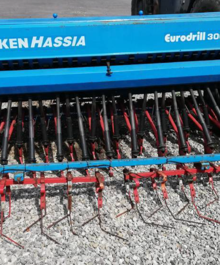

Cześć,
W moim siewniku skończyły się grabki. Planowałem wymianę tych oryginalnych na coś typu "jaskółczy ogon", ale nie bardzo orientuję się jakie wybrać, aby nie było za dużo kombinowania z montażem.  Może ktoś ostatnio wymieniał i poleci jakieś...

michal009    26
Jak się trafi działka z dużą ilością resztek lub zaperzona to strasznie ciągną. Wydaje mi się że te typu "jaskółczy ogon" tak nie grabią chwastów.

Stodoła    48
No mam też lisie ogony przy swoim nordku z tym że każda para ma swoją sprężynę i płynnie pracuje
