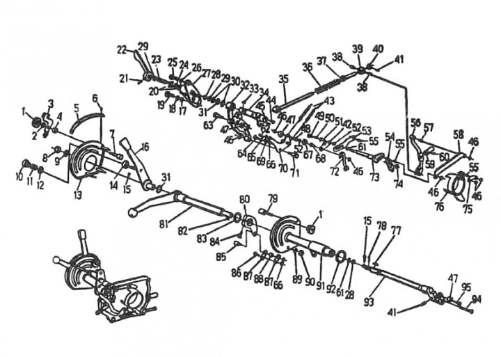

Jak odkręcić dźwignie rozdzielacza w ursus c360
Polecane posty
ma123    28
Raczej jej nie odkręcisz ponieważ musiał byś rozpiąć dźwigienki w srodu co wiąże się ze zdjęciem plecaka i demontarzem tłoka
Udostępnij ten post
Link to postu
Udostępnij na innych stronach
Axd529    117
Jeśli chcesz zdjąć tą dzwignie co zaznaczyłeś to odkręć tarcze 3 śruby i ona jest przykręcona, będziesz widział od strony błotnika. Tylko uważaj bo ona jest na bardzo małym klinie zabezpieczającym. Schodzi normalnie nic nie trzeba rozpinać w środku.

dźwignię hydrauliki wewnętrznej bez problemu zdemontujesz po odkręceniu tarczy i śruby na ośce, która ją trzyma, później już tylko trzyma wpust
