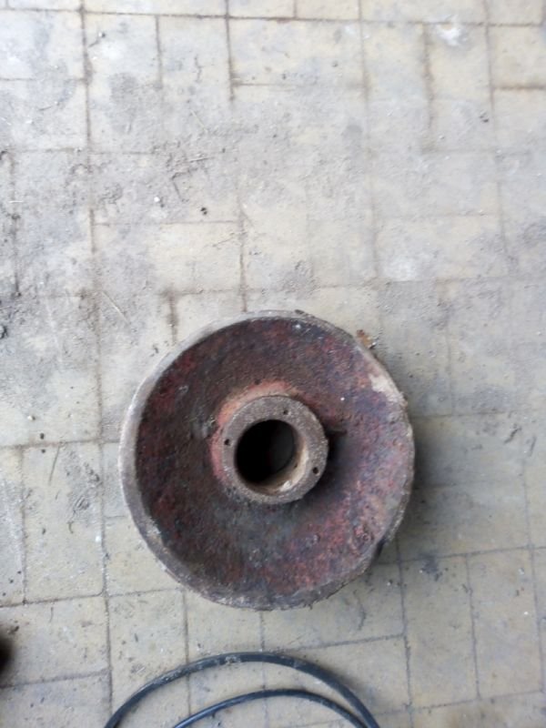

ok, dzięki. Oryginalnie powinno być tak, jak na rysunku, którego do końca nie rozumiem...
bo wałek wygląda tak:
A z rozpędu kupiłem już takie koło...

W oryginale masz koło zamachowe i piastę zaciskową, zakładasz klin piastę na to koło zamachowe, wkręcając śruby w piaście jednocześnie zaciskasz na wale i kole zamachowym. To kupione, to ile waży? Nie wygląda to na solidny wyrób a dodatkowo niewyważone może Ci narobić trochę bałaganu.

Waży 46 kg, dopiero w domu zobaczyłem, ze jakieś takie niesymetryczne. Za dużo będzie przy tym roboty, chyba sprzedam dalej...
Co do tej piasty zaciskowej, to jeszcze nie miałem z nią do czynienia. Czy takie piasty sa znormalizowane? Czy jesli będę miał koło zamachowe od esa, takie jak poniżej, to piasta zaciskowa się przyda? Tokarz i tak będzie potrzebny.

Wszystko da się dorobić, tylko pytanie czy to kombinowanie z kołem od esa  jest "grą wartą świeczki". Piasta jest na stożku. koło od esa z tego co pamiętam też jest na stożku, tylko zapewne o innym kącie i dorobienie jakiejś tulei redukcyjnej też nie będzie tanie a zakup samej tulei zaciskowej też nie będzie tani. Ja na Twoim miejscu nie bawiłbym się z dorabianiem, tylko dzwonić do gościa co kupowałeś rębak i domówić to koło czasu zaoszczędzisz i w przypadku jakiejś awarii gwarancji nie utracisz. Jak sam koło dorobisz i niech coś się wykrzaczy, to Ci gwarancji nie uznają i wtedy to dorabiane koło może wyjść dwa razy drożej niż oryginalne. Ale jak to mówią: Twoje małpy, Twój cyrk, a przede wszystkim Twoje pieniądze, wybór należy do Ciebie

Koło przygotowane na gładko bez klina. tuleję dobiera się w zależności od średnicy wałka. Zdjęcie jest kolegi. U siebie zrobiłem tuleję zwykłą jako redukcja z koła zamachowego na wałek wraz z kanałem na wpust fabryczny.

Nie rozumiem...Mógłbyś zdjęcie koła zrobić? wtedy widziałbym, co znaczy "przygotowane", bo mnie właśnie o to chodzi, jak dobrać koło i jak przygotować pod tuleję.

O jakiej piašcie Ty piszesz? Link pokazuje tuleję zacikowo rozpreżną... Ja już się zorientowałem  w tuejach. W kole musi być wystarczająco materiału, żeby wytoczyć otwór pod taką tuleję. Czy każde koło bedzie równie dobre?  Nie koniecznie. Może trzeba będzie dokupić piastę do roztoczenia pod tuleję i przekręcić do koła. Nie chcę wyważać otwartych drzwi, może kolega Maverick wrzuci jeszcze jakieś zdjęcia koła, jak to zrobił?

Trzeba stoczyć wewnątrz koła zamachowego otwór na płasko. Dorabia się tuleję z wystającym kołnierzem na tyle szerokim żeby można było zrobić w kołnierzu otwory. Wkłada się tuleję w koło zamachowe tak by jedną stroną kołnierz tulei przylegał do koła zamachowego. W kołnierzu tulei wiercisz otwory tak by przeszły przez koło zamachowe i skręcasz ten pakiet śrubami. Lub gwintować koło zamachowe i skręcić na śruby. tuleja wewnątrz musi posiadać kanał na wpust. Daj namiary na whatsapp lub messenger. Koło od es 320 nadaje się. oraz od es60. Ważne by nie było popękane wewnątrz.
