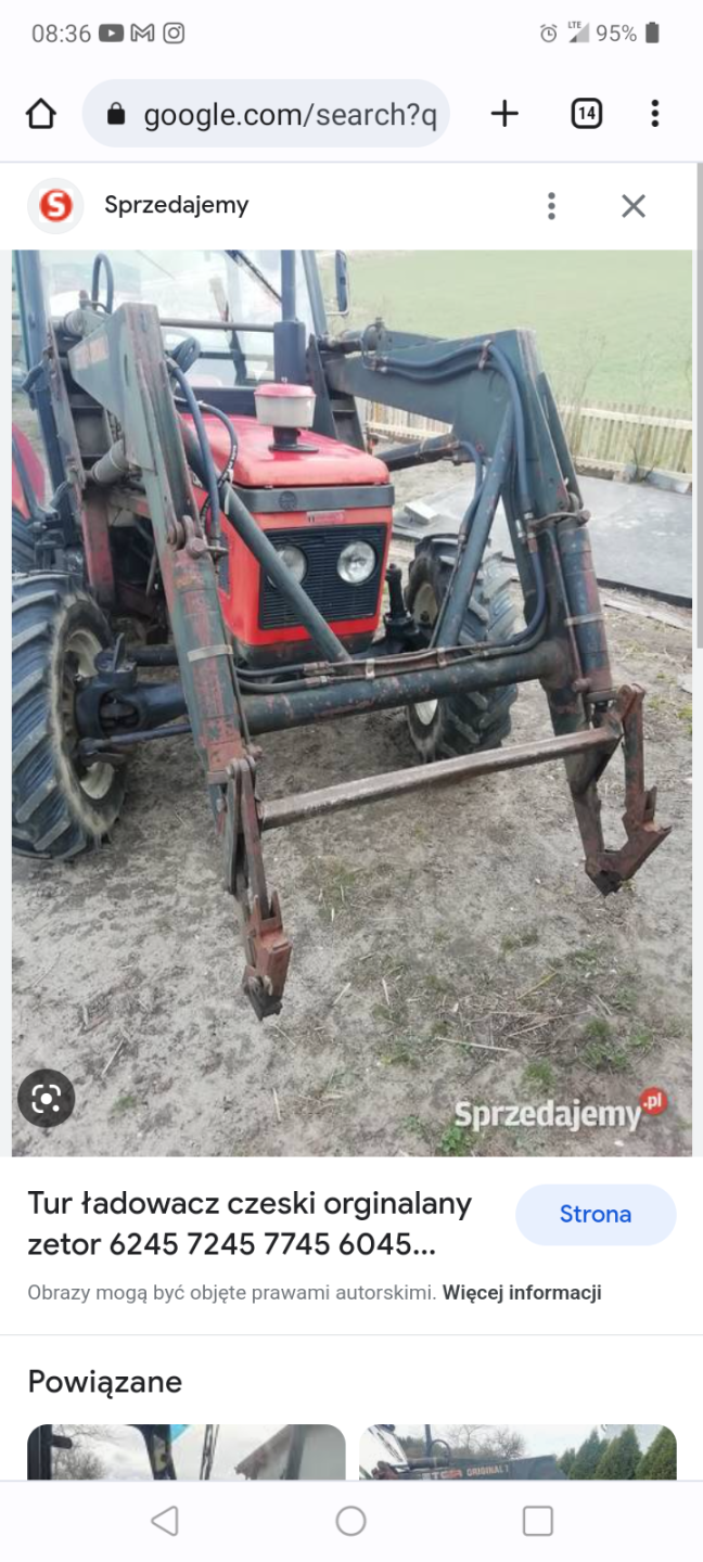

ZetorMisio    337
5 godzin temu, zycietoniejebajka1 napisał:
Ktoś może wie jak nazywa się ten system mocowania narzędzi ?
To nie ma chyba żadnej nazwy. To jest mocowanie osprzętu występujące jedynie w starych czeskich turach.  Zostaje albo mordować się z tym albo przerobić na euro lub SMS.
Tak właśnie szukałem i nic nie pasowało , wiadomo , że na euro się przerobi.  A coś na temat sterowania hydraulika możesz coś więcej powiedzieć  ? Wszystko na elektryce ale nie ma 3 sekcji a trzeba dorobić ;)

ZetorMisio    337
Jednym słowem: wy***rdolić to elektryczne "coś" i założyć "normalny" 3 sekcyjny rozdzielacz.

ZetorMisio    337
Tam jest albo te elektryczne sterowanie,albo powiedzmy normalny rozdzielacz na zewnątrz i 2 linki do środka kabiny
1 minutę temu, zycietoniejebajka1 napisał:
Aha😁 aż tak źle ?
Załóż normalny rozdzielacz i będzie ok. I najlepiej z jedną sekcją pływająca.

5 minut temu, zycietoniejebajka1 napisał:
Dwa elektrorozdzielacze na ramię i   joystick elektryczny ;)
Jeszcze raz powtórzę : wy***rdolić to w cholerę. Założyć rozdzielacz z 3 wajchami, lub jak chcesz wygody to dżoj i elektrozawór.

igor10246    375
25 minut temu, zycietoniejebajka1 napisał:
Chyba sam się muszę przekonać , że to kiepskie rozwiązanie 😁
Jak elektrycznie stsrowany to fajnie, lżej będze sterować, joystick też fajnie chodzi ale elektryczny to kolejny poziom wygody, a jak do elrktycznego chcesz 3cią sekcję to alb o rozszeżasz to co masz i dorabisz przełącznik lub osobny manipulator albo dokladasz przycisk i tak samo jak w joysticku na linki dokładasz dzielnik do 3ciej sekcji
Dzielnika tu raczej nie dołożysz , bo nie będzie w stanie tego obsłużyć manipulator ,😉 raczej będzie  potrzebny trzeci rozdzielacz elektryczny i albo drugi manipulator albo dołożone dwa przyciski .
