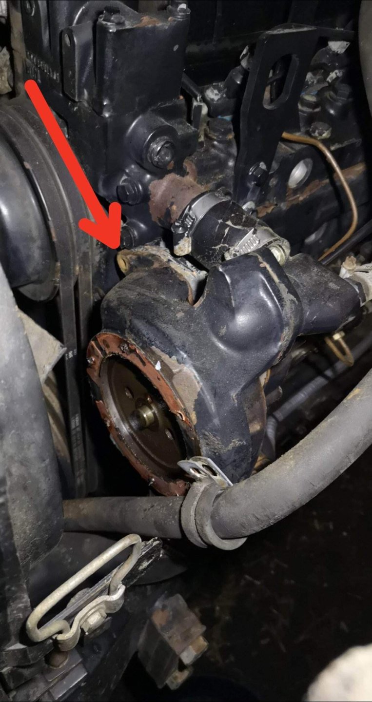

Panowie Jestem przed wymianą pompy wody Na razie utknołem na jednej śrubie która za nic nie chce się odkręcić No ale pompa cieknie więc pewnie do wymiany I teraz kupić oryginał czy zamiennik Oczywiście cena jest x3 Może ktoś miał już jakieś doświadczenie z tymi zamiennikami

jak trafisz dobra to będzie dobra, jak trafisz lipę to będziesz reklamował, loteria.

wiesz, ciężko coś polecić, bo zawsze się może trafić wadliwa, ja kupiłem włoska i wyla od razu po montażu, poszła na reklamacje, założona na te miejsce epc i jest ok, a ta śruba to spróbuj to grzać ale czarno to widzę, raczej się urwie i będzie do odwiercenia

Ta śruba to przy kole pasowym wkręcona w aluminiową obudowę rozrządu Jedna wykręciła się bez problemu druga ani drgnie Już grzałem indukcyjnie ale nic to nie dało bo dostęp do niej bardzo słaby i nie ma jak dobrze kluczem podejść A więc wymontowem całą chłodnicę i wentylator Swoją drogą co za inteligent montuje chłodnicę z zatopionymi w plastik śrubami dodatkowo z metalowymi tulejkami Cały dzień z nią walczyłem Ale teraz mam dobry dostęp do tej śruby Oczywiście łepek już okrągły więc będzie spawanko🤪

przed spawaniem akumulatory odłącz i klemy plusowa z minusowa połącz dla rozładowania ładunku.

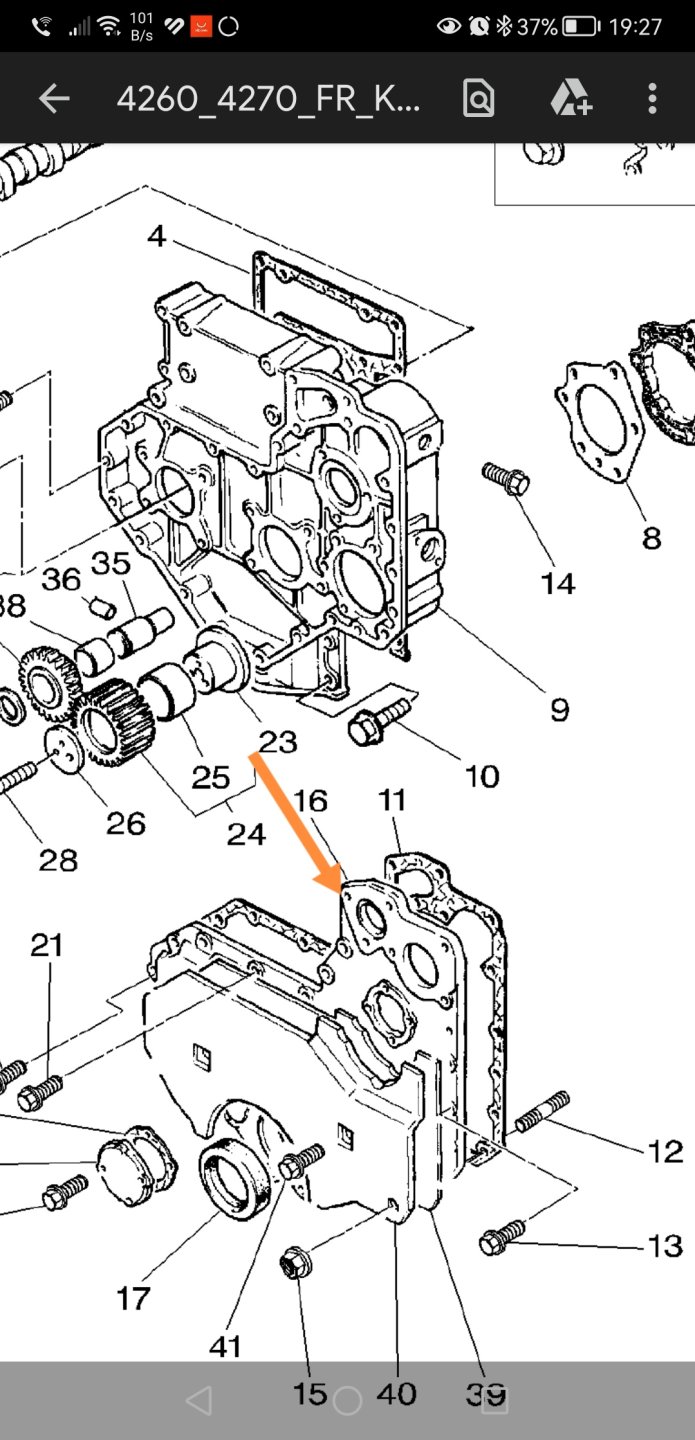

Tak o tą Musiałem wyjąć chłodnicę naspawać większą nakrętka a i tak się zerwała Na szczęście urwał się tylko sam łepek śruby Nawierciłem urwaną śrubę i ja nagwintowałem na mniejszą śrubę Złożyłem wszystko na silikon i trzyma
Tak się przejrzałem to tam jest śruba jeszcze niżej I to ta mi się urwała

Ja właśnie tą ukręciłem ale niestety została głębiej, urwała się bloku. I teraz się zastanawiam czy ryzykować i skręcić to bez jednej czy może spróbować nagwintować ten aluminiowy korpus i z czuciem skręcić ją tak.

Niestety jednak leci bez tej śruby jednej. Trochę dziwne bo nie leci spod pompy pod tą śruba tylko powoli sączy się z otworu po tej śrubie. Więc teraz i tak czeka mnie wyjmowanie chłodnicy. I oby nagwinintowanie tej aluminiowej obudowy wystarczyło bo nie uśmiecha mi się demontaż całej tej obudowy

Niestety wiem, raz już ją wyjmowałem. Ja mam model 4270
