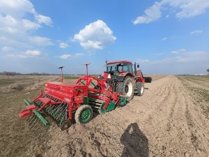

Witam mam pytanie czy ktoś z was siał słonecznik zwykłym siewnikiem?
Mam plan zamknąć po 2 szary i siać tak około 4kg na hektar
Pod korzeń saletrzak później jakiś oprysk na zielsko i odżywka
Gleba od 3 do 6 klasy
I jak coś z tego urośnie to wykosic  to bizonkiem z zwykłym hederem
Proszę o jakieś porady. Pozdrawiam
Posiejesz ale na cuda nie licz, sialem poznaniakiem w tym roku. Dwa aparaty zamknięte za mało, przynajmniej trzy tak żeby wyszło 50-60cm rozstaw. Siejesz 60-75tys roślin na  hektar, przy zwykłym siewniku będzie problem, że spadnie 2 ziarna obok siebie i potem masz 50cm przerwy, jak nie duży areał to zmordujesz jak więcej to lepiej nająć punktowy. Bizonem skosisz ale bez przystawki straty przynajmniej 500kg na hektarze jak nie lepiej.
Chciałem na próbę jak to wogule wyjdzie. A na motowidła do bizona miałem plan przeciąć rurę od kanalizy wzdłuż i nasadzic na grabie czymś przywiązać. Po to aby kabelusze nie nabijały się na grabie.
Co generuje takie starty bo 500kg to dużo przy płonie 2 tony

Sąsiad jak siał pierwszy raz słonecznik to wjechał tym bizonem, i zaraz dzwonił po nowszy kombajn z przystawką. Całe te głowy wlatywały z tyłu wraz z ziarnkami. Czemu, to nie wiem Na kombajnach się nie znam, ale sąsiedzi nic ustawić tam też za bardzo nie mogli.
Jak jest możliwość to ziasiej kuku. Lepiej na tym wyjdziesz.
Słonecznik to jest ciężki temat. Jak nie będziesz miał zaufanej osoby co Ci to poprowadzi to nie warto. Same chwasty to jest problem
Problem jest, że sprzedaża, bo zazwyczaj firmy interesują ilości cało samochodowe
Śiałem w tym roku siewnikiem co 4lejek i jako tako to wygladalo, a co do zbioru, to kos na pewno bez żadnego stołu do rzeoaku, tylko pozakladaj dość gęsto podnośniki łanu
A więc tak, straty wygenerują Ci wypadające koszyczki z hedera, rurki nie pomogą nawet nie wiem czy nie jest gorzej bo też tak miałem i na tych rurkach koszyczki się zawieszały. Uprawa jest prosta, zagrożenia to gołębie po siewie i wróble przed zbiorem, chwasty nie problem, przedwschodowo masz boxer który ma rejestracje, na jednoliścienne większość graminicydów i ewentualna poprawka na dwuliścienne tribenuron który z tego co słyszałem za rok ma mieć rejestracje w słoneczniku. Ze sprzedażą może być rożnie, mi udało się sprzedać wszystko co miałem i nie było to 24 tony na całe auto. Większy problem to suszarnia bo nie zawsze się uda jak w tym roku zebrać 9%.
@piozz pewnie, że skosisz bez przystawki, tylko ile na ziemi koszyczków zostawisz to już nie wspomnisz.
