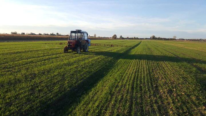

Ja też pryskam 5211 z 1986 r opryskiwacz biardzki 800 l lanca poszerzona na 13 m z przodu mam dodatkowo obciążnik 111 kg   tu na zdjęciu jak jeszcze nie zrobiłem obciążnika
