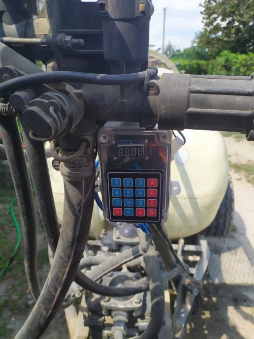

Przedmiotem ogłoszenia jest nowe urządzenie FL, które służy do pomiaru poziomu (wysokości słupa) lub objętości roztworu wodnego w zbiorniku.
Urządzenie FL pozwala na kalibrację do konkretnego zbiornika.
Na zdjęciach przedstawiono przykładowe zastosowanie urządzenia FL w opryskiwaczu rolniczym o pojemności 1000l.
Do urządzenia załączona instrukcja używania.
Cena 550zł za sztukę - więcej informacji w ogłoszeniu OLX.
https://www.olx.pl/d/adding/edit/784473615/?bs=olx_pro_listing
Lokalizacja: przesyłka cała Polska lub odbiór osobisty Warszawa Ursus
1 OPIS URZĄDZENIA
Urządzenie FL służy do pomiaru poziomu (wysokości słupa) lub objętości roztworu wodnego w zbiorniku.
Urządzenie FL składa się z jednostki centralnej umieszczonej w obudowie, przewodu zasilającego i przewodu do zanurzenia w roztworze wodnym.
Jednostka centralna umożliwia kalibrację urządzenia FL za pomocą klawiatury.
Jednostka centralna urządzenia FL prezentuje zmierzone dane za pomocą 4-cyfrowego wyświetlacza siedmiosegmentowego.
Nieskalibrowane przez użytkownika urządzenie FL wskazuje poziom (wysokość słupa) roztworu wodnego w zbiorniku.
Skalibrowane przez użytkownika urządzenie FL wskazuje objętość roztworu wodnego w zbiorniku.
2 PRZYKŁADOWE ZASTOSOWANIA
Urządzenie FL może znaleźć zastosowanie w pomiarze poziomu (wysokości słupa) lub objętości roztworu wodnego w:
zbiorniku na wodę
zbiorniku na deszczówkę
zbiorniku na ścieki
3 SPECYFIKACJA TECHNICZNA
mierzone ciśnienie słupa roztworu wodnego od 0 do 15psi (1bar)
wskazywany poziom (wysokość słupa) lub objętość roztworu wodnego od 0 do 9999
liczba punktów kalibracyjnych od 2 do 100
wymiary jednostki centralnej 8cm x 12cm x 5cm
dołączony przewód do zanurzenia w roztworze wodnym PU 6x4mm długość 5m
dołączony przewód zasilający dwużyłowy linka w izolacji długość 1m (bez wtyczki)
napięcie zasilania od 5 do 18V DC
moc pobierana do 0,25W
masa (z przewodami) 0,34kg
temperatura pracy od 0 do 85°C
