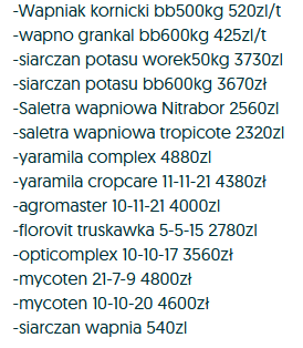

Celownik07    730
Napisano (edytowany)
bede bral tego wapniaka kornicki bo widze o nim dobre opinie.  520zł bez magnezu - z Mg 560zł. 40zł róznicy wiec za tyle nie kupie siarczanu magnezu  (nie liczac dodatkowej roboty) zeby podbić Mg. wiec biore z Mg od razu wapno.  O tym drugim grankal opinii brak.
chyba juz nie ma tego programu wapnowania?

jacor73    1262
nie mam takich rzeczy, a uzalezniac sie od usług nie chce (nawet nie wiem czy w okolicy takie cos wykonuja) - nie ma mnie na miejscu zeby pilnowac/uzgadniac itd. .Swoim tempem lejkiem pójdzie wolnymi sobotami. może tanio nie będzie ale za to c*ujowo :). moze ktos podpatrzy w okolicy ze wapnuje to cos sie zaproponuje na spółke w kolejnych latach.
Nie porównuj wapniaka kornickiego do jakiegoś wapna granulowanego, bo to tak samo jakbyś porównał radkowit premium do zwykłego wapna magnezowego

Celownik07    730
ale ten kornicki to tez granulat ?
Ps. cos mi sie pomieszało bo tego wapniaka kornickiego nie ma z magnezem.

jacor73    1262
Kornicki, z tego co wiem to jest tylko  granulat

Celownik07    730
4 godziny temu, miwigos napisał:
Po jaki uj odliczać pryzme , to sie mieści w błędzie 3% , pisze tyle na ile pozwala MKO, czasami jak mi obcina i pokazuje nieużytek to pisze rozbieżnośći , że użytkuje tak jak wyrtsowałem i uwzględniaja to
Dokladnie. Tez co do cm zaznaczam mko, a zdarza sie i powyzej mko i wtedy rozbieznosc i jakies foto z odpowiedniej perspektywy. W kolejnym roku juz jest to uwzglednione na dzialce. Nie ma co im popuszczac bo z kazdym rokiem pare ar zabiora uje.  Zawsze jest ta bezpieczna granica bledow 3% wiec albo sie uda albo sie nie uda jak cos sie chce "naciagnac".
Czyli z tych dwoch co mam do wyboru brac kornickiego? Grankal olac i ewentualnie uzupelnic magnez na wiosne np. siarczanem magnezu? 1t/ha na start to dobre bedzie (kornickiego)? Nie zdazylem zrobic badan ale skrzyp rosnie jak glupi i nie wapnowane z 20lat te pola pewnie.
