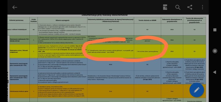

Celownik07    688
Noo mi tez sie juz to j3bie. Dalbym sobie reke obciac ze gdzies czytalem  x czasu temu ze rejestr jest wymagany w miedzyplonach, chociazby z uwagi zeby wylapac tych co wymieszaja obornik a za chwile zasieja miedzyplon xd. Tu masz na swiezo wymogi.

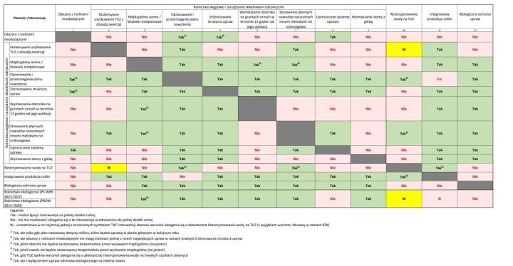

  1. Pytanie
Czy możliwe jest zrealizowanie praktyki „wymieszanie obornika” oraz międzyplonu na tej samej działce, w jednym roku, jeśli obornik zastosujemy pod koniec sierpnia a międzyplon pod koniec września? Czy są jakieś ograniczenia, co do stosowania nawożenia pod międzyplon?
Odpowiedź
Tak, dopuszczalne jest łączenie tych ekoschematów.
z tej odpowiedzi wynika że można tak robić. tylko czy na oświadczeniu zaznaczać że to nawożenie poplonu?

ws71    1864
13 godzin temu, zbyszek8201 napisał:
U Mnie identyczna sytuacja jak u Ciebie i to samo wymagali z tym że mam przesłać im max na drugi dzień. Miedzyplon ozimy na 2 działkach i na tych samych działkach był obornik. Na jednej dużo wcześniej , na drugiej 6-7 dni przed siewem miedzyplony. Teraz czytając to co wyżej aż się wystraszyłem. No ale trudno , papierki wysłane , co będzie to będzie. Już kurde tych ekoschematiw powolutku mam dosyć. Niech jeszcze wyjdzie że będzie może z 50 zł za punkt albo i mniej to za rok walić to , robić Swoje kiedy chce i co chcę.
Była wersja interpretacji tego przepisu że między obornikiem a siewm poplonu powinno upłynąć ok 30 dni czyli obornik ok 15 sierpnia,siew 15 września (taka była wersja w pewnym momencie ministerstwa rolnictwa),ciekawe jaka obecnie obowiązuje wykładnia

wiesz, miedzyplon ozimy już ciężko będzie zweryfikować jeżeli został z mulczowany. Bezorka to samo, teraz tylko papierki sprawdzają.
Edytowano przez Tigon

Ale czy warto im podawać informacje które nie są obowiązkowe. Jeśli nie  wyszczególnili konkretnych dokumentów a prosili o przesłanie wszystkich rejestrów do ekoschematów, to przesyłanie informacji z datą wysiewu międzyplonu chyba jest nadgorliwością, bo jak chyba wszyscy w ostatnich postach przyznali nie ma obowiązku prowadzenia takiego rejestru. Nawet jeśli ktoś miał potwierdzony w arimr obornik końcem września (wiadomo że do 30 września musiał posiać poplon) to niech sami dochodzą czy złamał  przepisy.
