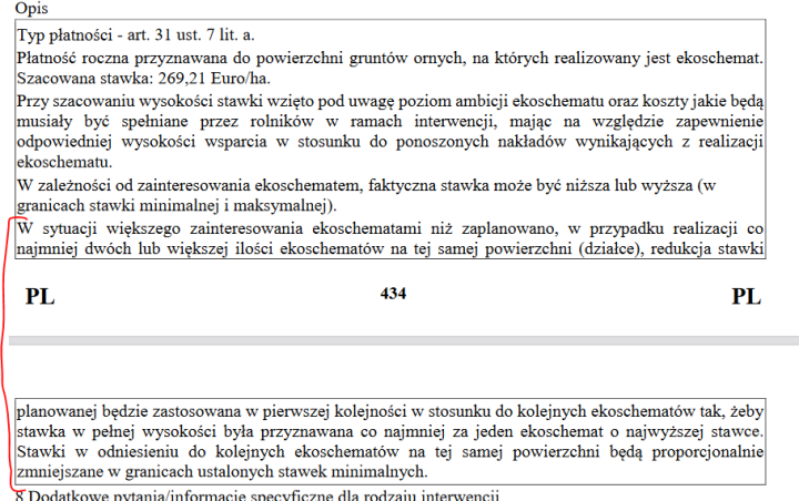

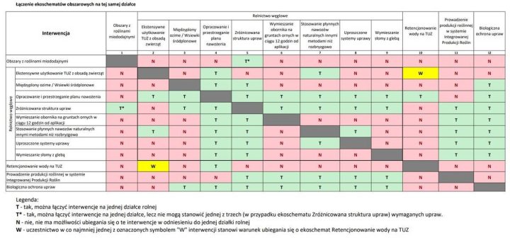

danield28    35
Niestety to jest nieaktualny plik. Na dole poniższej strony masz aktualny KPS.
https://www.gov.pl/web/rolnictwo/plan-strategiczny-dla-wspolnej-polityki-rolnej-na-lata--2023-2027
Tam już niema takich zapisów o których mówiłeś wcześniej. Może nastąpić spadek finansowania na dany ekoschemat lub praktykę ale nie ma mowy o spadku finansowania wyniku łączenia dwóch lub więcej ekoschematów lub praktyk na jednej działce.

Celownik07    783
tak niby nie ma a jednak furtke sobie zostawili :/

danield28    35
Tylko połączenie kilku ekoschematów nie będzie takie proste z drugiej strony mowa jest o stawce minimalnej.

danield28    35
Dnia 19.01.2023 o 17:09, adamn999 napisał:
norma dkr7 albo 8 mówi o tym iż gospodarstwa ponad 10 ha będą musiały 4% gruntów ugorować
Przecież w KPS nie ma zazielenia
Nie musisz ugorować 4% gruntów rolnych, masz inne opcje takie same jakiej do tej pory przeznaczałeś 5% na zazielenienie. Problem będzie dotyczył tylko tych gospodarstw które do tej pory obowiązek 5% zazielenienia spełniały tylko i wyłącznie za pomocą roślin strączkowych lub poplonów.
Co do programów rolnośrodowiskowych to będzie to zapewne zależało konkretnie od danego programu. Na pewno nie będzie można korzystać z ekoschematów które pokrywają się z realizacją w programie rolnośrodowiskowym.
