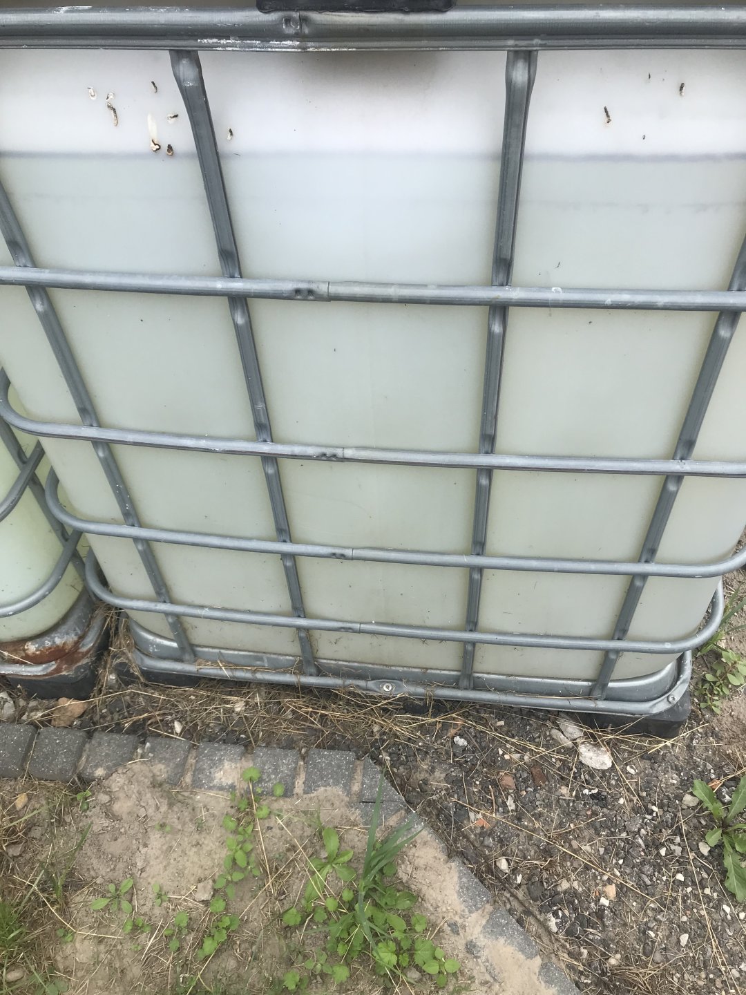

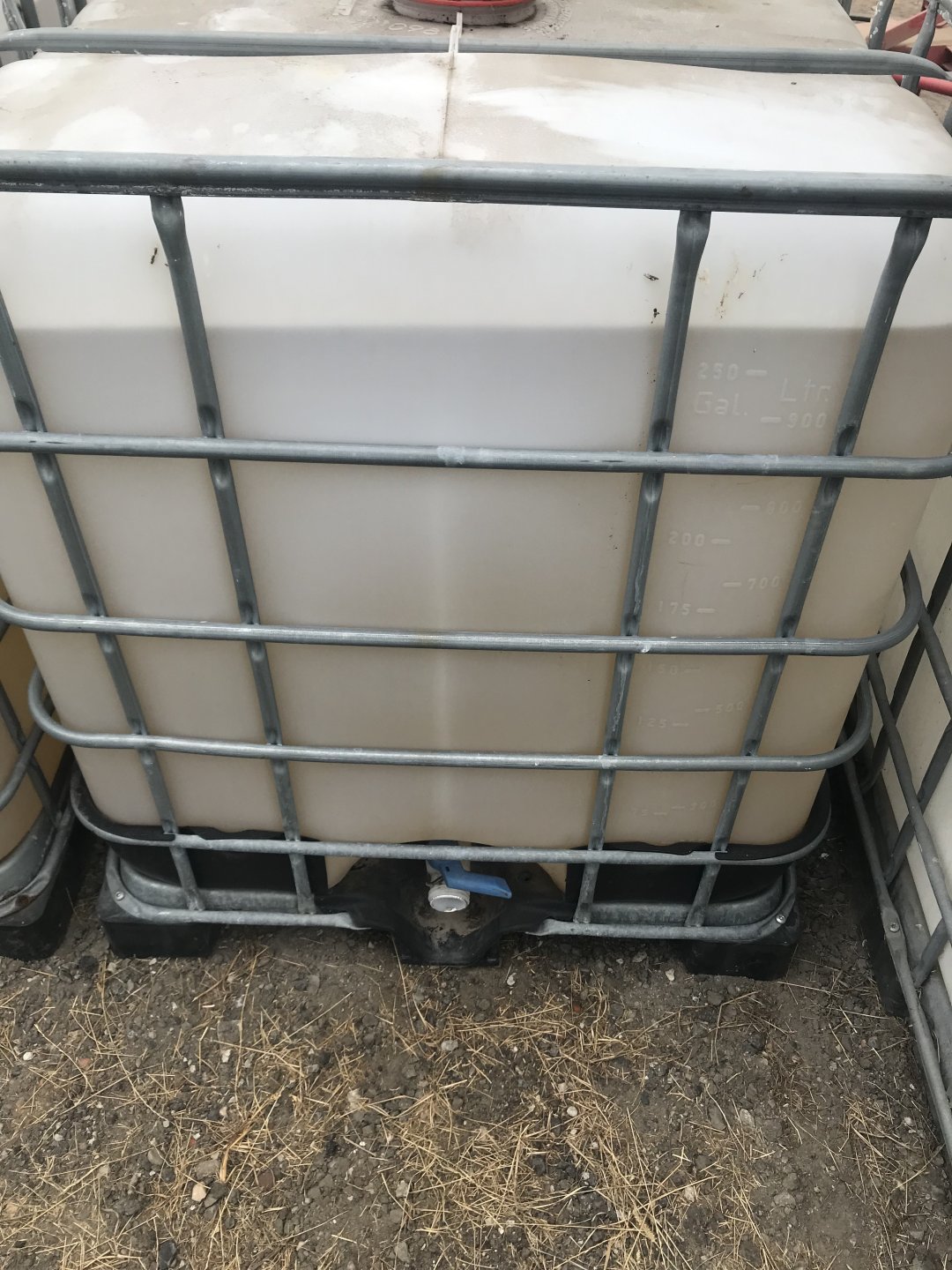

Witam zakupiłem RSM 32 który przyjechał wczoraj do mnie i został zlany w zbiorniki 1000l i ma taka barwę ciemna. Dodam ze został mi jeden zbiornik z poprzedniego sezonu i ma jaśniejsza barwę. Czy jest możliwość ze mienił barwę stojąc na słońcu od lutego? Czy mieć wątpliwości ze są to dwa różne produkty?  Dla porównania dodam dwa zdjęcia

Ciemną barwę ma ten z siarką i jeżeli cysterna woziła wcześniej właśnie taki a coś zostało to zabarwi nową zawartość. Możesz odlać 1000 litrów i wrzucić na wagę albo oddać do analizy.

Idź do sklepu motoryzacyjnego i kup tester do elektrolitu. Mierzy on gestos cieczy. Tam 32 powinien mieć 1.32 gęstości analogicznie RSM 30 1.3 itp.
Tylko przy kupnie na skalę patrz żeby było powyżej 1.32

Kwestja jaka wagą się dysponuje i jak dokładnym naczyniem o znanej pojemności.
A tak wrzucamy spławik do baniaka i czytamy wynik w ciągu kilku sekund, bez szukania pojemnika o pewnej obietości i dobrej wagi.
A jak wygląda współczynnik obietości-temperatura dla RSM? Trzeba uwzględniać temperaturę?
