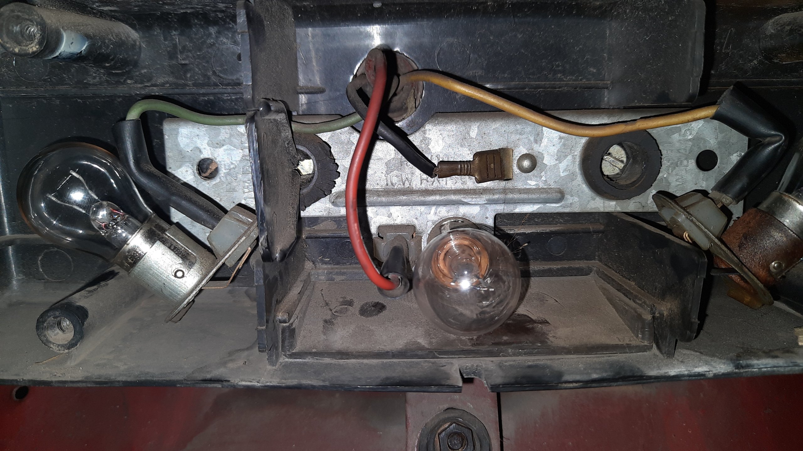

Sprawa wygląda tak, tydzień temu stałem się właścicielem ursusa c360. Jako że jest zarejestrowany i ubezpieczony postanowiłem to przedłużyć, lecz potrzebne mi badania tech. Ale do rzeczy, naprawiałem kierunkowskazy, działały wszystko bez zarzutu, lecz następnego dnia już nie tzn prawa strona wszystko w porządku, po lewej natomiast działa ten kierunek obok narzedziówki na błotniku. Lewy tył, po włączeniu kierunku migają kierunek i żarówka stopu.

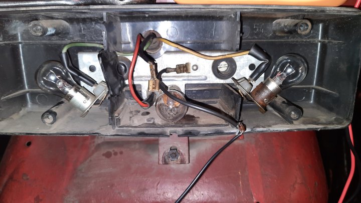

Problemem stanowi masa lampy tylnej. Żeby to potwierdzić poprowadź przewód z dobrej masy ( korpus, minus akumulatora ) do lampy.

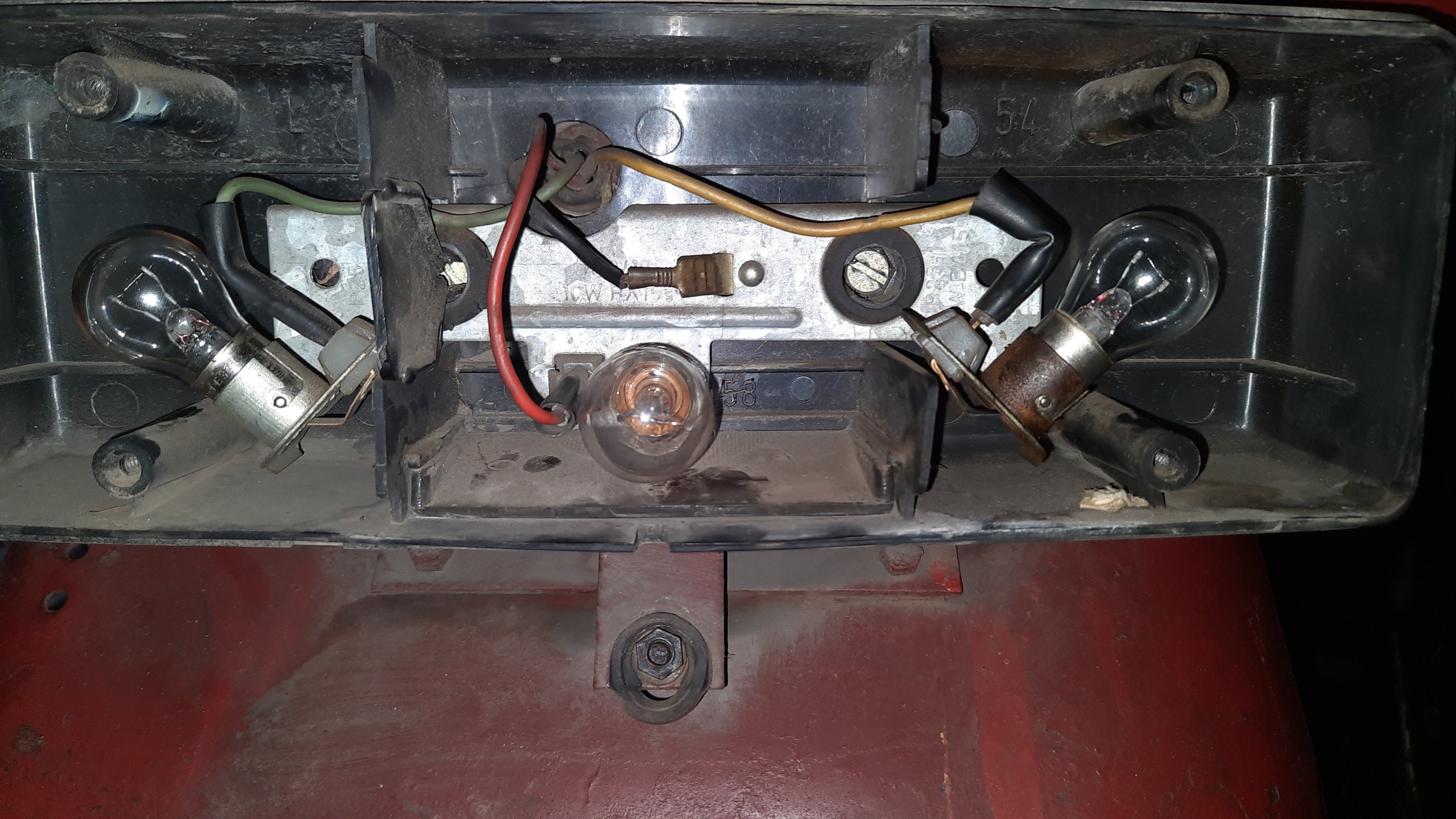

Tam w lampie jest taka czarna wtyczka oprócz kabla zielonego, czerw i żółtego
W gniazdach w lampie jest prąd, tylko wszystko miga jak kierunek załącze:)

Te kable dochodzą do żarówek? A ta wtyczka?
Poruszaj żarówkami przy załączonym kierunku. Możliwe, za po listwie masowej daje prąd na stop

akmaly    648
Standardowo.
Odczyść połączenie masy i najlepiej lutować. A na zewnątrz masę oczyść do czystego metalu, skręć i zabezpiecz farbą.

akmaly    648
na próbę podłącz przewód od masy do korpusu lub minusa akumulatora i przede wszystkim oczyść gniazda (oprawy) żarówek

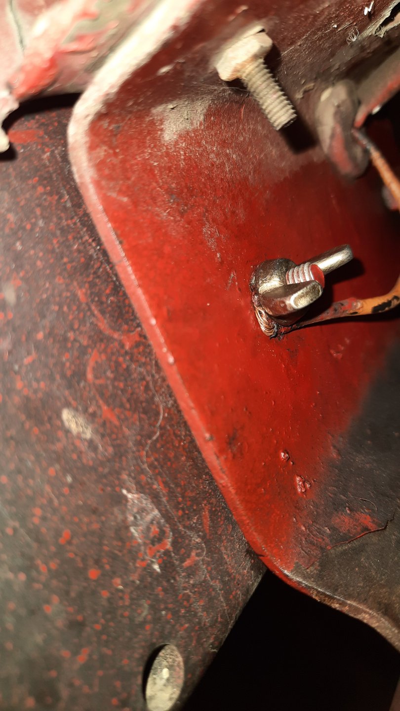

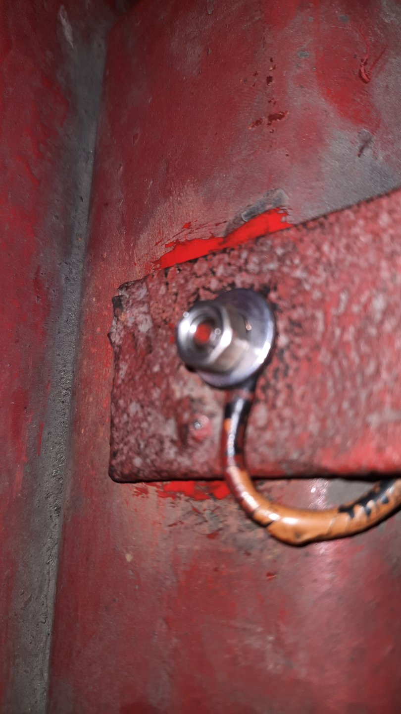

Zdrapałeś farbe pod nakrętką na błotniku żeby dobrze masowało, zamień ma zwykłą nakrętke i mocno dokręć

Kam78245    14
Nie drapałem, zrobie tak

Kam78245    14
Farba zdrapana, przykręcone mocno. Dalej bez efektu:(

Qwazi    5041
Weź kawał przewodu i zastąp nim masę łącząc króciec w lampie z minusem akumulatora. Jeśli zadziała to błotnik musi gdzieś nie masować, np przy zwolnicy. Jeśli nie zadziała to może znaczyć, lampa do wymiany bo podstawa żarówek, po której idzie masa nie przewodzi prawidłowo. Miałem coś podobnego w lampie kierunkowskazu z pozycyjnym na błotniku. Lampy i skrzynki bezpieczników im nowsze tym gorsze. Używają takich materiałów, że albo to się odkształca, nie łączy i wypala, albo nie przewodzi. Nie wymaga to wiele zachodu a może sporo wyjaśnić
