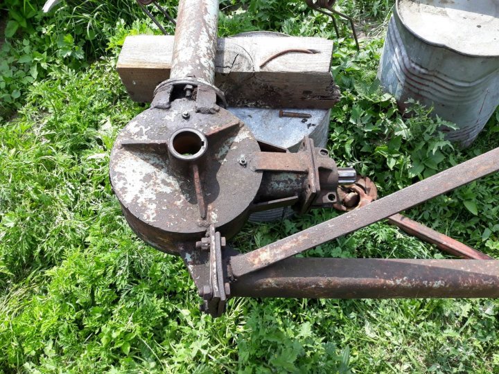

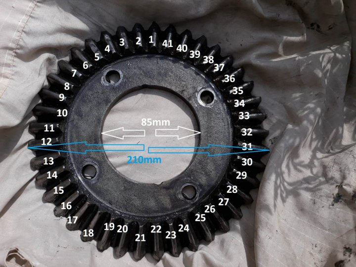

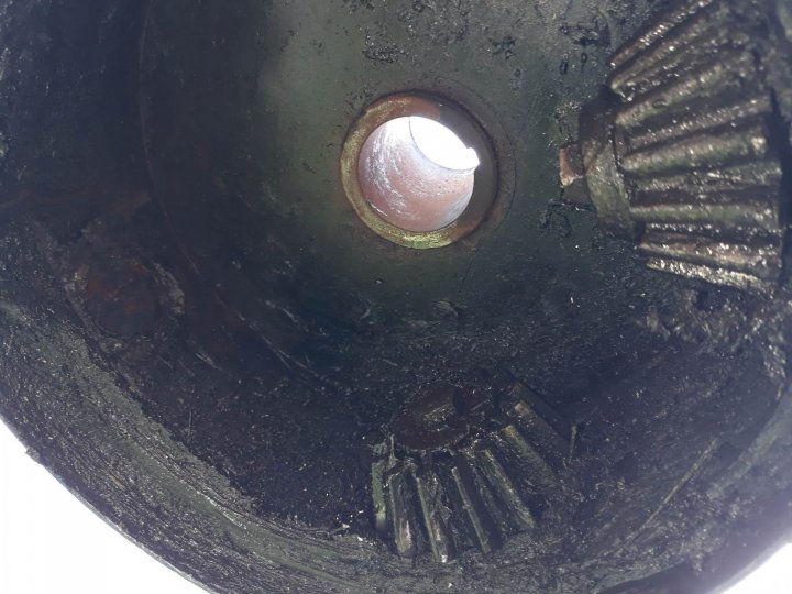

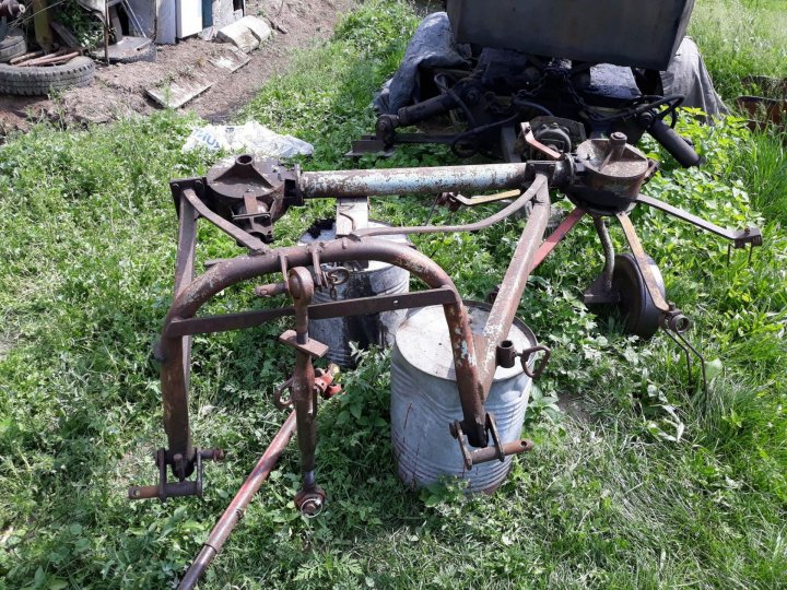

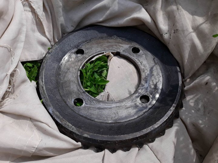

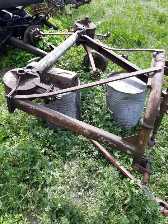

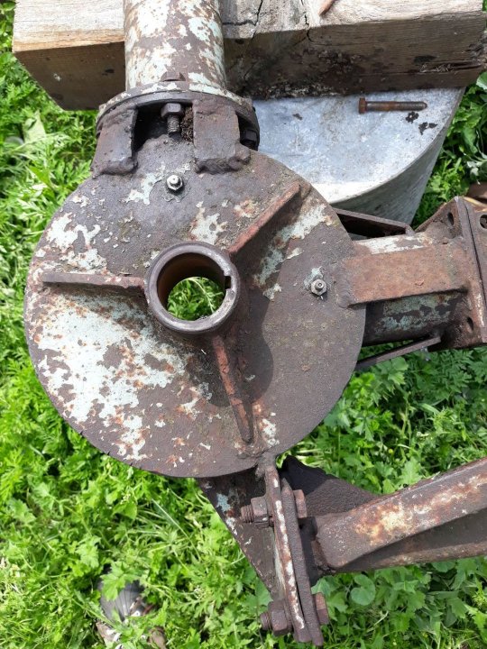

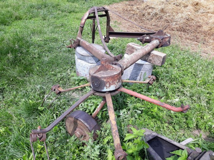

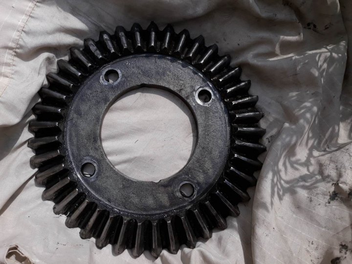

Witam. Baaaardzo stara przetrząsarka do siana w końcu odmówiła posłuszeństwa. Wyszczerbione zęby na kole zębatym uniemożliwiają dalszą pracę. Nie wiem co to za maszyna, więc ciężko mi znaleźć katalog części :) Może ktoś jest w stanie określić model maszyny? I gdzie mogę takie koło zębate znaleźć? Policzyłem, że ma 41 zębów, w środku otwór ma 85mm średnicy, a na zewnątrz mierząc do końca zębów jest 210mm.

Jedź z tym do tokarza i ci dorobi nowe bez szukania

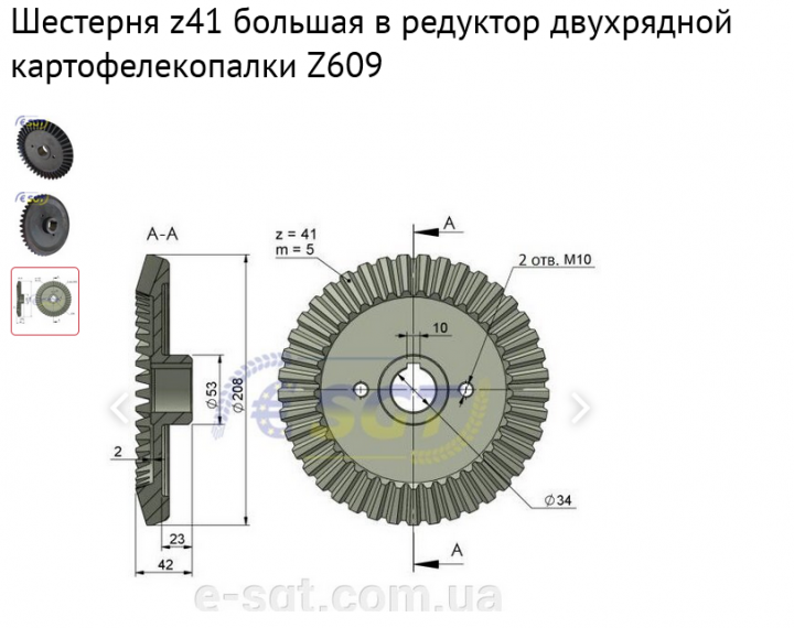

Chyba znalazłem:
https://e-sgt.com.ua/p/699520825-shesternya-z41-bolshaya-v-reduktor-dvuhryadnoy-kartofelekopalki-z609/
Wygląda na to, że ta zębatka została zrobiona z koła zębatego stożkowego przekładni kątowej kopaczki do ziemniaków o numerze katalogowym 560910004.
Aczkolwiek nadal interesuje mnie model tego "pająka" ze zdjęcia, bo nigdzie w internecie nie mogę znaleźć podobnej maszyny i obawiam się, że mam jedyny taki egzemplarz na świecie - oby tylko nie zabrali mi go do muzeum :)
