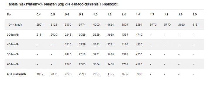

artur04c    11
Ja w Arionie mam Michelin Multibib 650 65 r38. i to jest tabela producenta.
Udostępnij ten post
Link to postu
Udostępnij na innych stronach
artur04c    11
Napisano (edytowany)
Każdy producent ma inną specyfikację więc watro to prześledzić.
