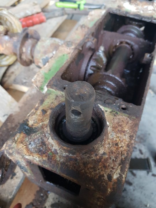

Witam. Potrzebuje pomocy odnośnie tego jak wymienić łożyska od talerzy w Amazone zaf 803. W którą stronę to wogóle ruszyć? Może ktoś ma jakiś sprawdzony sposób? Z uwagi na poważny stopień korozji najprostszym sposobem wydaje się rozcięcie skrzynki przekładni bo wątpie by wałki od talerzy łatwo wyszły ściągaczem do góry.

Kołki stalowe na walkach tych pionowych są w środku na zębatce,musisz je wybić,potem ośki do góry trzeba ciągnąć,też nie dawno to robiłem.U mnie siadło łożysko na tym wałku w poziomie

A te blachy w których są łożyska co są przykręcone do obudowy skrzyni miałeś też przyspawane czy tylko przykręcone? U mnie jest heftniętne i się zastanawiam czy tak oryginalnie czy ktoś tam był?

Kołki z zebatki mam wybite tylko czy to tak fajnie do gory teraz sie wyciagnieod spodu pod lozyskiem w skrzyni widac jakis kołnierz ale nie wiem czy on jest wykrecany czy spawnięty.

Wałek musisz do góry ciągnąć.zębatka będzie stawiała opór i ewentualnie górne łożysko,możesz wyjąć segera to łożysko może wyjść razem z wałkiem do góry.musisz dorobić jakiś młot bezwładnościowy na końcu z tuleja jak w talerzu i tak próbować.Ogolnie to wszystko rozebrać mnie się zeszło cały dzień,wszystko zapieczone i ciasno pasowane .Co do kolegi pytania to oryginalnie jest tam cykniete a w obudowach łożysk blachy są zgrzane
