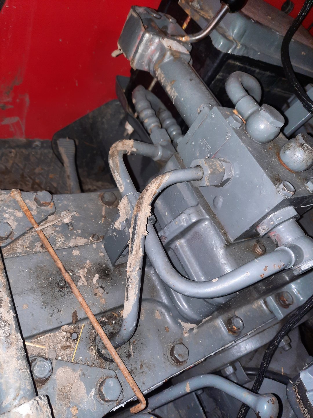

roni9411    27
Witam. Gdzie podłączyć wolny spływ w c 330 musze zalozyc do opryskiwacza. Podsyłam zdjęcia.

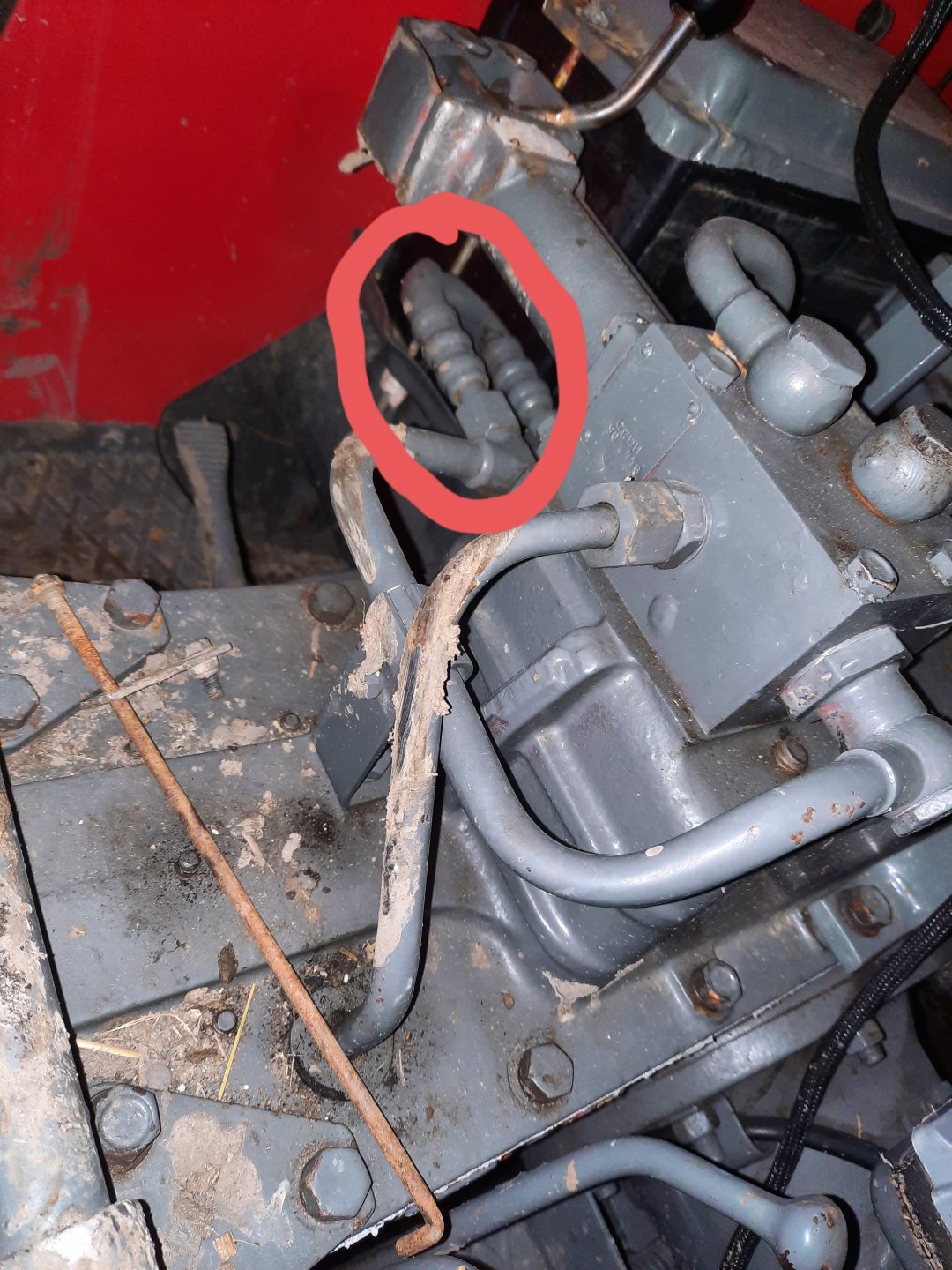

superfarmer02    2438
Ewentualnie wpiąć się zamiast tego zagiętego węża pod dźwignia rozdzielacza, tylko nie pamiętam w którą rurkę.

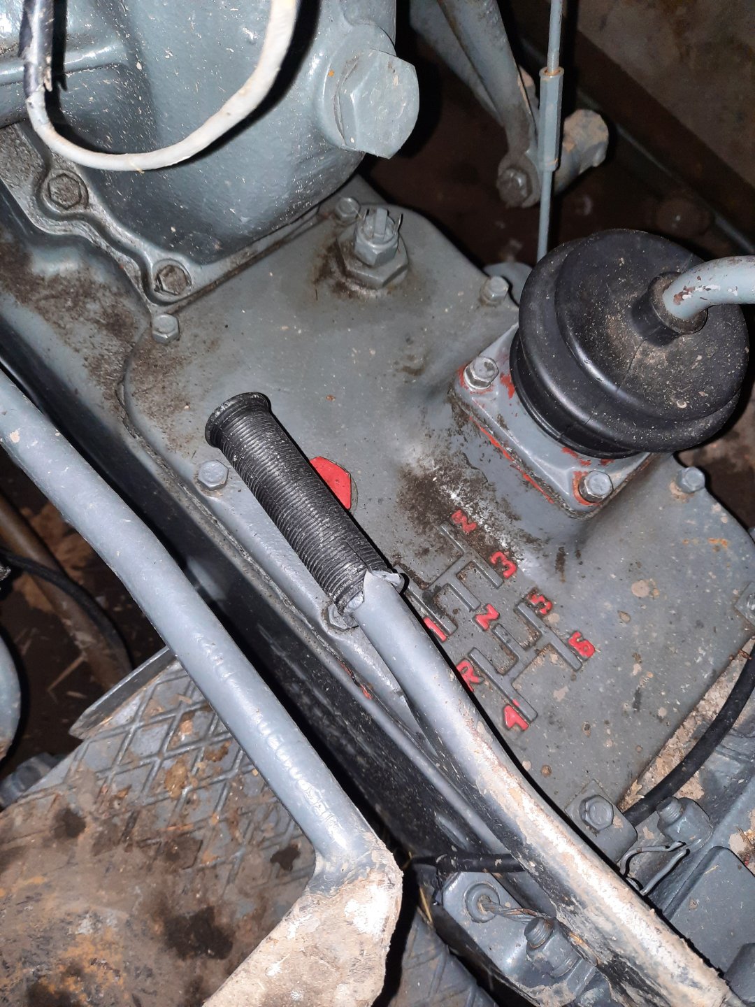

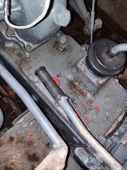

escha    8
Pod dźwignią ręcznego masz korek wlewu oleju (czerwony)

roni9411    27
Dziękuję za szybkie odpowiedzi. A pod tą rurkę przy wajchwie od podnoszenia ? Tylko którą? Tu mi by najbardziej pasowało.

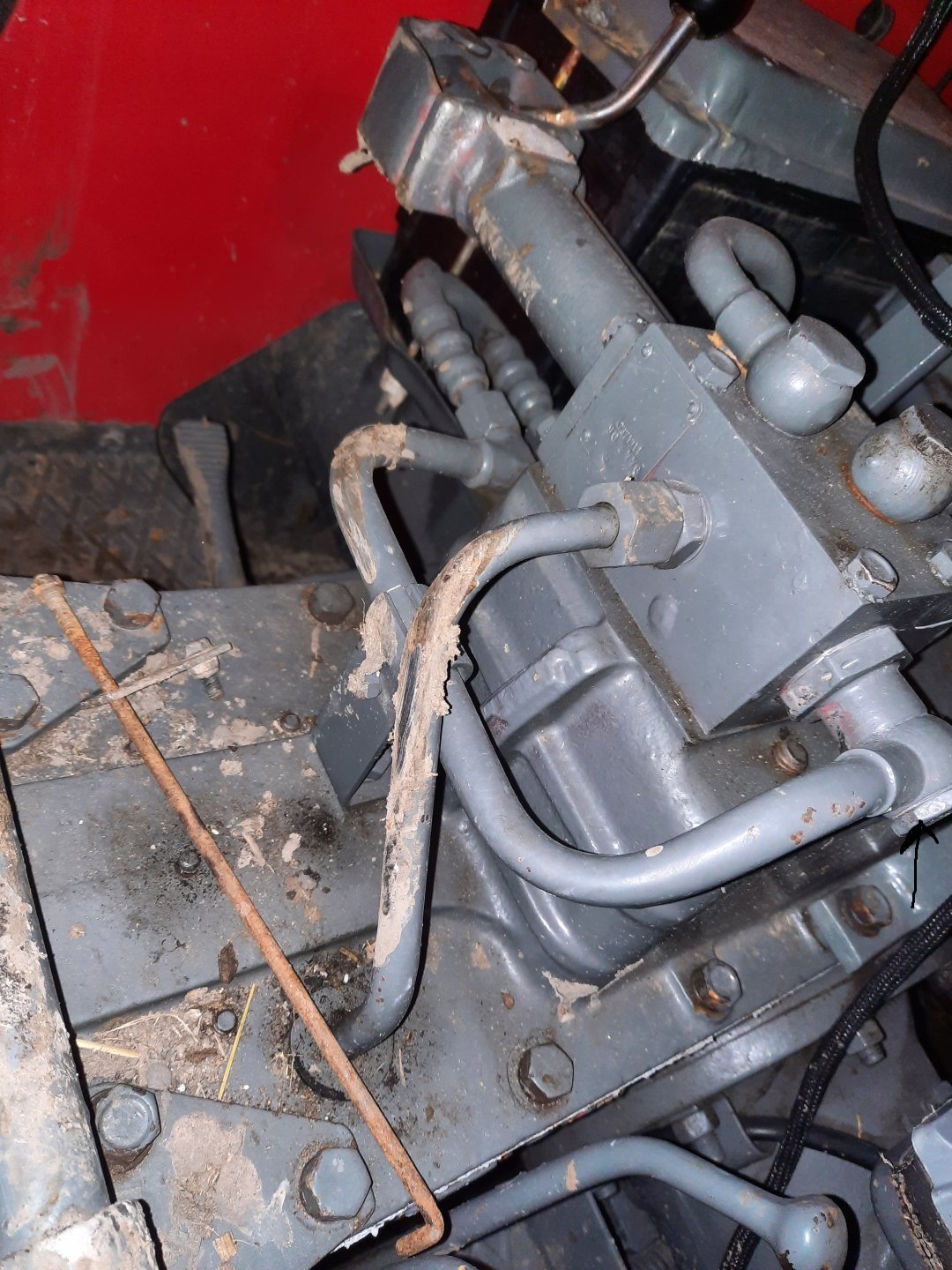

jaco512    764
Tamte rurki zostaw tak połączone inaczej będziesz miał problem z krążeniem oleju.

Roki212    1602
Podpinaj pod ten czujnik co masz nad lewarkiem wywal go skoro nie używasz i tam się wepnij, korek będziesz miał wolny na bezproblemowa kontrol stanu oleju 😉

ma123    25
Co to za model c330 jakoś prototyp m-ka czy co ?
Co do spływu oleju to najprościej będzie go zrobić w tym czujniku co koledzy zauważyli albo tak gdzie jest miarka oleju w skrzyni
