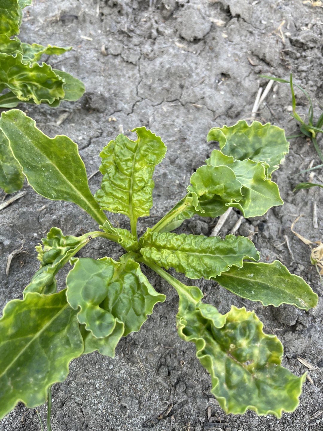

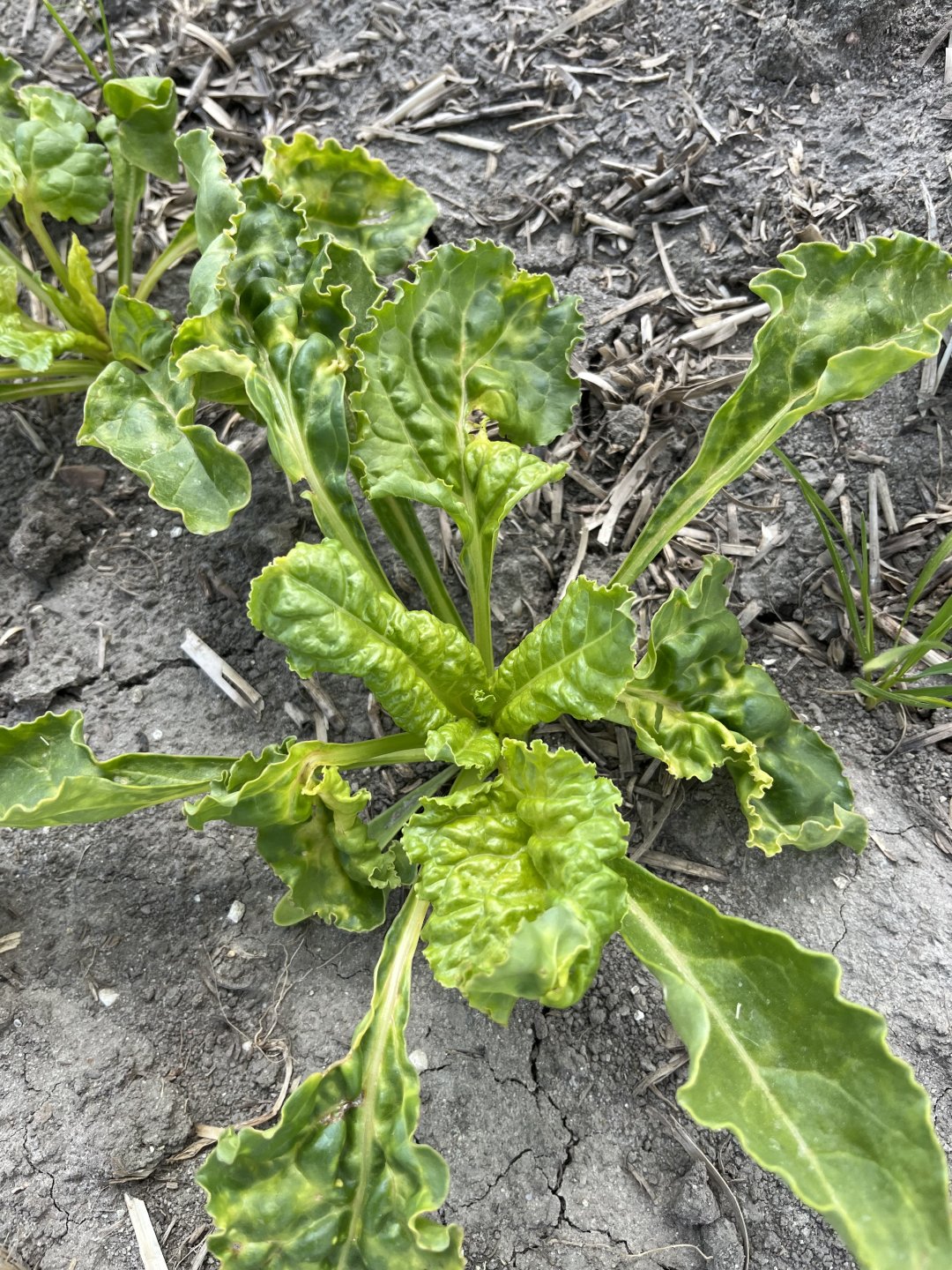

Wrzucałem zdjęcia 3 dni temu jak wyglądały buraki , dzisiaj wyglada chyba to gorzej , odchorują i podjedzie czy coś poszło dużo gorzej i będzie problem ?

Roxer    106
Pryskałeś jakimiś końskimi dawkami? Albo normalnymi dawkami na bardzo wilgotną glebę? Jak tak to ja bym leciał z Asahi
Żadnych końskich dawek , stronę dwie temu wszystko jest opisane , asahi razem z całym odżywianiem poszło 2 dni temu

Broody    102
Nie tylko safari. Lenacyl z atpolanem lubi sklejać . Safari to przebarwienia, nie kreci burakami. O której godzinie pryskales? Lenacyl nie lubi UV
Nad ranem był zabieg 5-8 , do conviso dodawałem 150g lenacylu i robione w dzień i nie ma żadnych takich przebarwień a pole jest przez miedze od tego co zdjęcia  …ogolnie nigdy nie miałem takich przebarwień i poskręcanych liści , trafiają się dosyc mocno żółte buraki małymi placami , dziwnie to wyglada , mam zamiar zrobić dzisiaj 2l agrosorb folium żeby te fito szybciej odchorowalo , ogolnie od wtorku widać wzrost na tych burakach także raczej ich nie spaliłem

Broody    102
Nie no będą rosły. Tylko te liście zostaną trochę takie zdeformowane. Nie wiem jak conviso reagują na lenacyl ale zwykle pryskane w dzień zwłaszcza rano po rosie tak robia , zwalcza jak już są po 6 liściu. Wcześniej jakoś to lepiej znosza.
Asahi to do herbi się nawet daje
