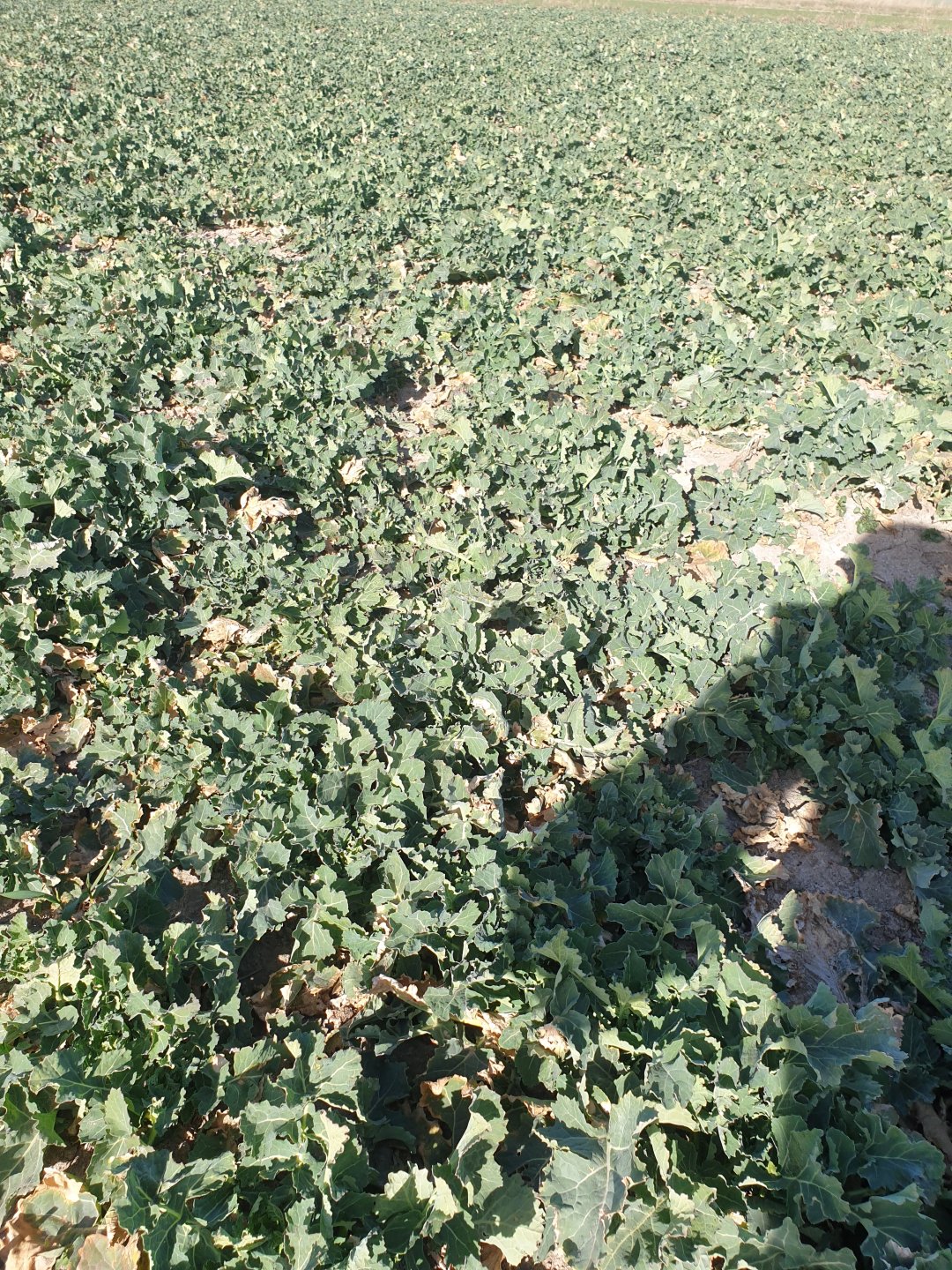

Dnia 25.03.2022 o 22:35, proxy8441 napisał:
tez mam jeszcze zaległe i będę czekał az dojedzie cos na dwuliścienne i razem pójdzie...
chyba mak widzę, gwiazdnicę i fiołka
Jest się czym martwić czy rzepak poradzi sobie z tymi chwastami?
