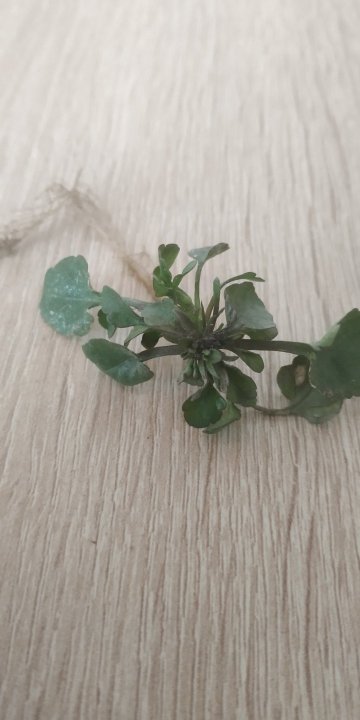

Dnia 20.03.2022 o 16:05, Papkin napisał:
Orientuje się ktoś co to za chwast i czym to zwalczyć?
U mnie tez sporo tego jest. Myślicie ze on nie zaszkodzi rzepakowi?

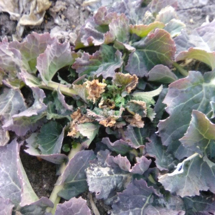

mysza103    947
Widzę że już chcecie wjeżdżać z opryskami na skracanie , a jak u was te rzepaku wyglądają? bo u mnie te przymrozki to tak odpaliły liście że  tylko środki zielone , więc u mnie oprysk jakikolwiek pójdzie nie wcześniej niż za 2 tygodnie .

oregano    164
U mnie też dużo starych liści odrzucił w marcu. Zastanawiałem się właśnie czy to mróz czy może efekt saletrosanu, który leżał na liściach przez kilka dni bo nie miał się jak rozpuścić.

Xion    75
Wschód zimno sucho wszytko stoi fioletowe przyjarane mrozem.

mysza103    947
Napisano (edytowany)
56 minut temu, Kubawww napisał:
A to nie rsm?
U mnie akurat szedł rsm , ale u sąsiada przez miedzę była siana saletra tego samego dnia co u mnie rsm 3 marca i tak samo wygłąda , a nawet gorzej , bo był dużo mniejszy na jesieni , U kuzyna znów kilometr dalej od mojego jeszcze nie dał azotu wcale , bo czeka na deszcz i tak samo liście spalone , więc popalenia rsm bym raczej wykluczył i stawiam na przymrozki , Ogulnie w moich stronach rzepaki wszystkie jakie widziałem mają takie liście

Tomek90    1200
Ja stawiam na rsm, saletra tez pali niestety jak na mokre pójdzie.
