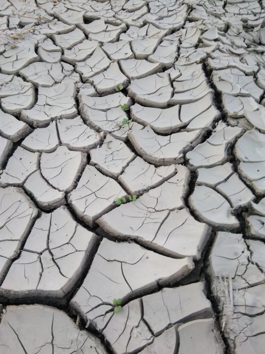

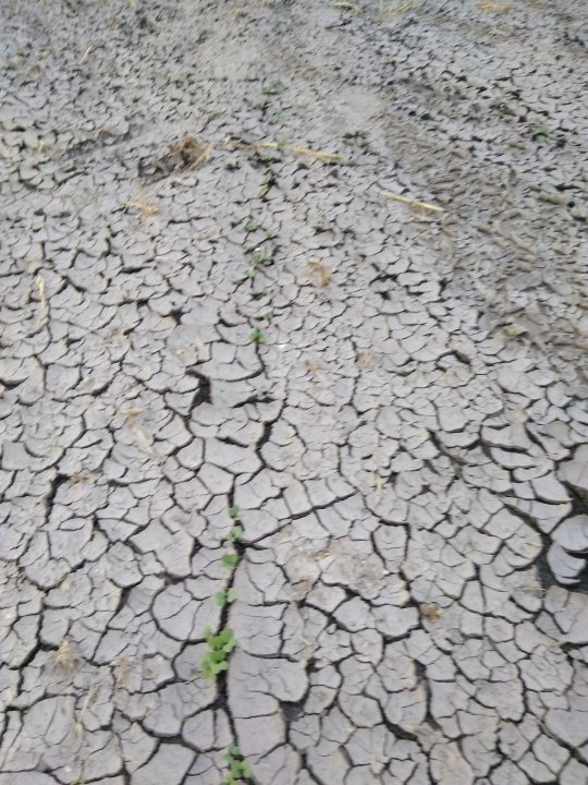

1 minutę temu, mysza103 napisał:
Widok jak na stepie , ale rzepak szuka miejsca i wychodzi na wierzch . Tu stała woda
Widząc takie coś byłbym już tam z gruberem i zaraz siewnikiem nawet jak coś wyjdzie to bez tlenu całkowicie tam plonu nie będzie

mysza103    2487
Wydaje ci się , bo pewnie mało takich rzeczy widziałeś i nie jesteś świadom co tu się może dziać , bo i gleby nie znasz.

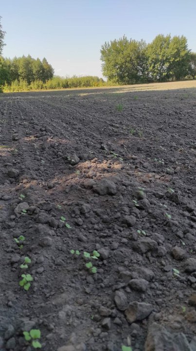

Kvba    7
Nie było warunków na doglebowke, pryskam typowo nalistnie, rzepak 1 raz posiany,  nie mam doświadczenia w praktyce. Aktualnie jest spora presja samosiewów zbóż, wychodzi też ostrożeń polny, niektóre rosną równo z rzepakiem. Jak to ogarnąć żeby wymiotło samosiewy, ostrożnia, bo tego jest największa presja, no i reszta typowych chwastów. Ostrożeń jest odporny na metazachlor, samosiewy zbóż to jakiś graminicyd. Jakaś gotowa mieszanka typu butisan + Iguana,  belkar + kliper to wszystko wyczyści czy coś kombinować z jakimiś własnymi mieszankami typu lablador, navigator, metazachlor? Tak to w teorii rozważam, a jak to w praktyce zrobić no to nie wiem 😄 Co polecacie w takiej sytuacji i w jakich dawkach? Na zdjęciu rzepak na dzień 28.08, widać spore samosiewy,  teraz pewnie jeszcze przybyło.
Udostępnij ten post
Link to postu
Udostępnij na innych stronach
szymon09875    10072
Taka ilość samosiewów to jeszcze za wcześnie do zwalczania. W ciągu najbliższych dni wyjdzie jeszcze sporo więcej zapewne

Gimmeshelter    89
Dokładnie, u mnie też tak jest na nawrotach i tam gdzie na mokro było siane, ciężkie gleby tak mają
