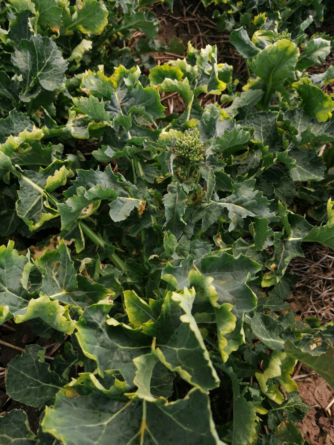

15 godzin temu, Kubawww napisał:
Wyślij zdjęcie tego żółto białego jest sztywny jak pret ?
Ten zolty jest sztywny a ten co ma tylko liscie zdeformowane jest normalnie elastyczny/giętki

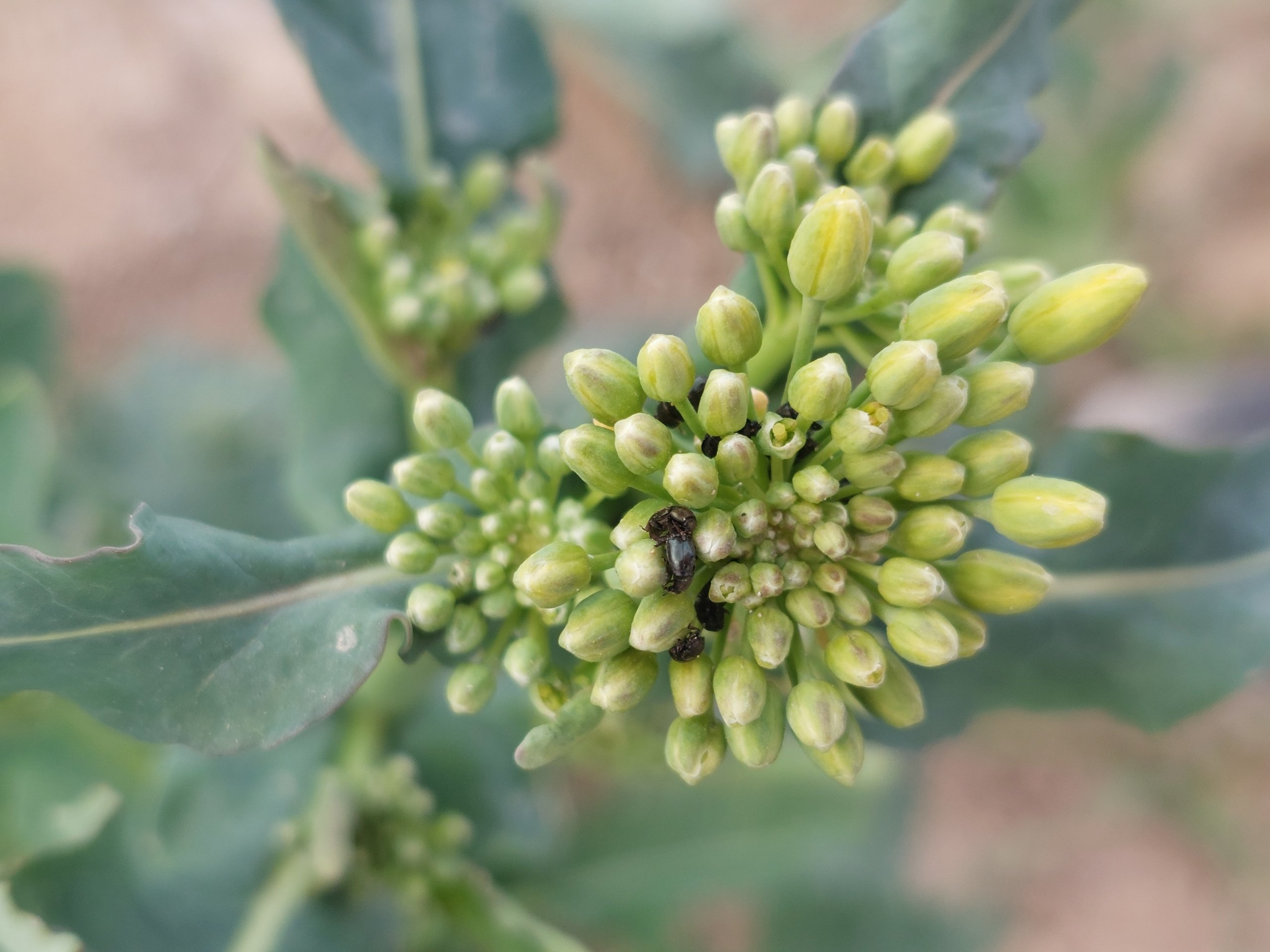

Czym pryskać słodyszka żeby było skutecznie? Wczoraj pryskałem inazumą wieczorem ( upewniając się żeby pszczółek nie uszkodzić) I dzisiaj takie kwiatki jak na fotce... jakaś mieszanina kilku środków czy jeden a dobry? Nooo trochę za dużo tego robala żeby zostawić raczej...

23 minuty temu, Ziel napisał:
Żeby zdechł to musi najpierw ugryźć.
Na pewno od wczorajszego oprysku nic, a nic nie ugryzł.. Plus lambda cyhlotryna jest kontaktowa
26 minut temu, Neveragain napisał:
Czym lecicie na słodyszka a co planujecie na szkodniki łuszczynowe?
Jest masakra z robalami
Ja leciałem los ovados plus cyperkila. Zobaczymy co z tego będziem. Na płatek . Mavrik będzie
Jakie zagrożenie jest teraz z tego slodyszka? Rozmawiałem z kilkoma znajomymi to mówili że w fazie faka już go nie pryskaja- czy to słuszna decyzja czy jednak pryskac?  U mnie max 3 osobniki na pąku.
Wschód świętokrzyskiego, brak robala, cyperkil jakieś 10 dni temu i do dziś czysto. Teraz pojedyncze kwiaty się pojawiają więc nie wjeżdżam już nawet jak się pojawi bo będzie tylko zapylał.
Czyli mówisz że w fazie zielonego pąka nie ma zagrożenia z jego strony?

U mnie jak na fotce i też nie wiem co mam robić. W tej fazie szkodliwy? Czym go walnąć ewentualnie? Niech sie ktoś mądry wypowie bo jeśli chodzi o mnie to ze mnie laik w tej sprawie
Stosuję Nepal (Inazuma), słodyszek spada jak głupi (pyretroid w nim cuchnie jak chol...).
Pirimor, a może ten rzepak jest już w takiej fazie, że nie jest to konieczne?
