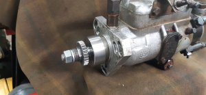

Witam
Chciałbym wymontować pompę wtryskowa w mf 255 do sprawdzenia bo jakoś ciężej zaczal odpalać i jakby brakuje mu mocy. Mógłby ktoś opisać procedurę wymontowania . Czy musi być w jakimś konkretnym położeniu wymontowana itp ? Filterek paliwa na zasilaniu czysty.
Pozdrawiam

robi57362    2101
zrób sobie kilka zdjec, popatrz dobrze jak jest ustawiony znak na pompie i na pokrywie odkrecasz dekielek z przodu odkrecasz przewody cała pompe i powinna wyjsc . jsk zle napisalem poprawcie mnie dawno juz to robilem

jacek3773    229
Dekielek i trzy śruby w środku . Na zewnątrz masz też 3 śuby i wyciągasz zobacz tylko jak znaki są do siebie przy fasolce .ale po regeneracji powinieneś je złożyc do siebie.

marioc14    3
Ok jeszcze jedno pytanie czy po wyjęciu pompy możliwe jest żeby te kolo zebate od napędu przestawiło się po wyjęciu pompy ? Czy jest to tak spasowane ze nie ma możliwości?
