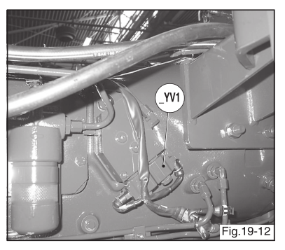

Witam,
jak skalibrować skrzynię biegów w Landini Vision 105? Pojawił się błąd C1. Rewers elektrohydrauliczny

zyzek    9
Odłączałeś którąś kostkę od cewki elektrozaworów?
Błąd zwykle wyskakuje po odłączeniu lub uszkodzeniu cewki.
Udostępnij ten post
Link to postu
Udostępnij na innych stronach
zyzek    9
W vision 100 to ta:
Nie wiem, czyt w 105 jest tak samo.
Odłącz przy wyłączonym zapłonie i sprawdź jej oporność. Powinno być coś około 9omów.
