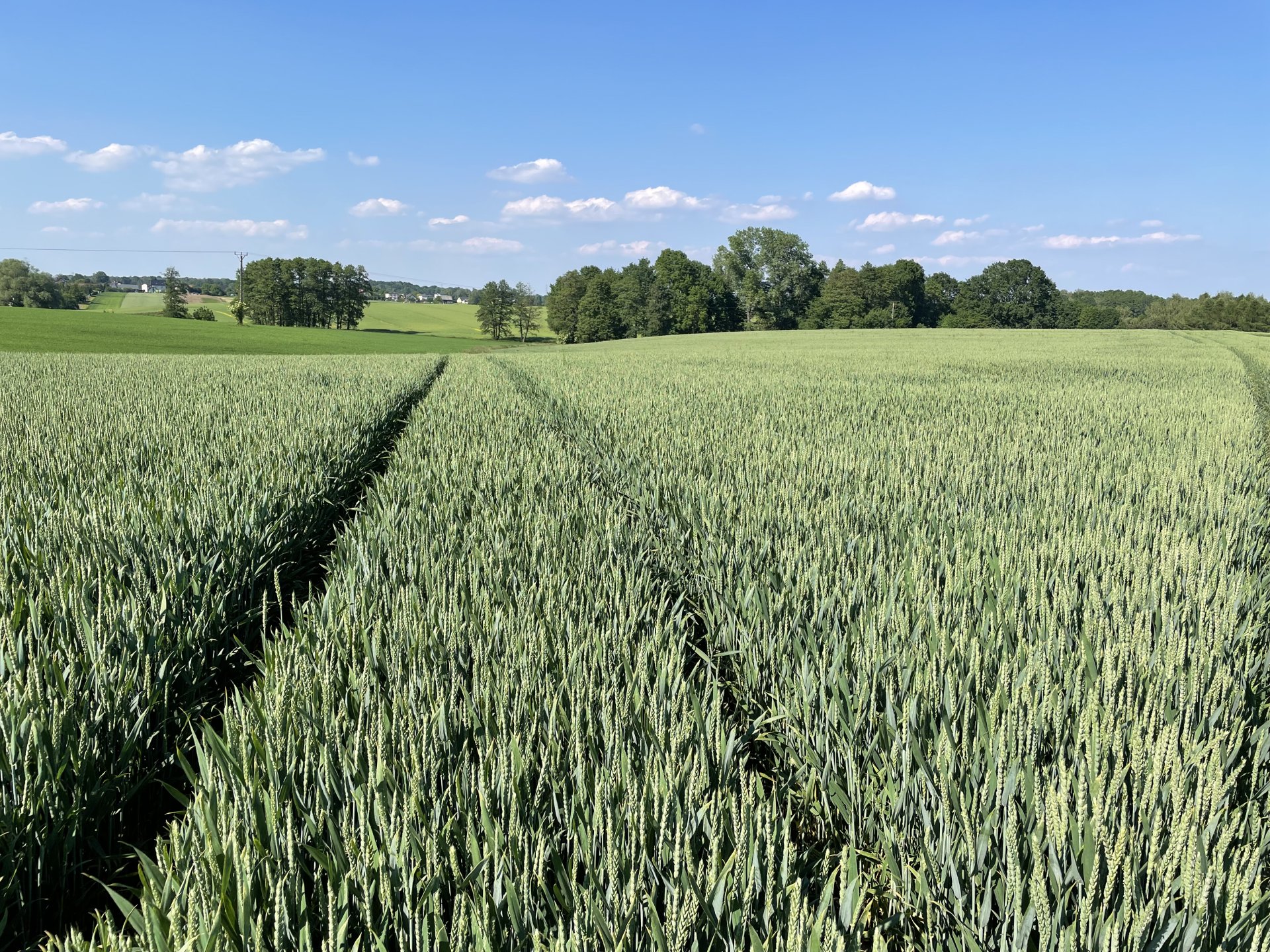

Kariatyda Przy t1 1lccc+0,3l moddus na flagę 0,15l moddus 160N
ładnie skróciło bo miała ok 50cm
Przenieś do galerii
Aż nie możliwe żeby miała 50 cm , u mnie też skracam i jest pszenica niska , nawet mi tu jednego razu ktoś pisał że niska , ale mimo wszystko ponad 70 cm miała .

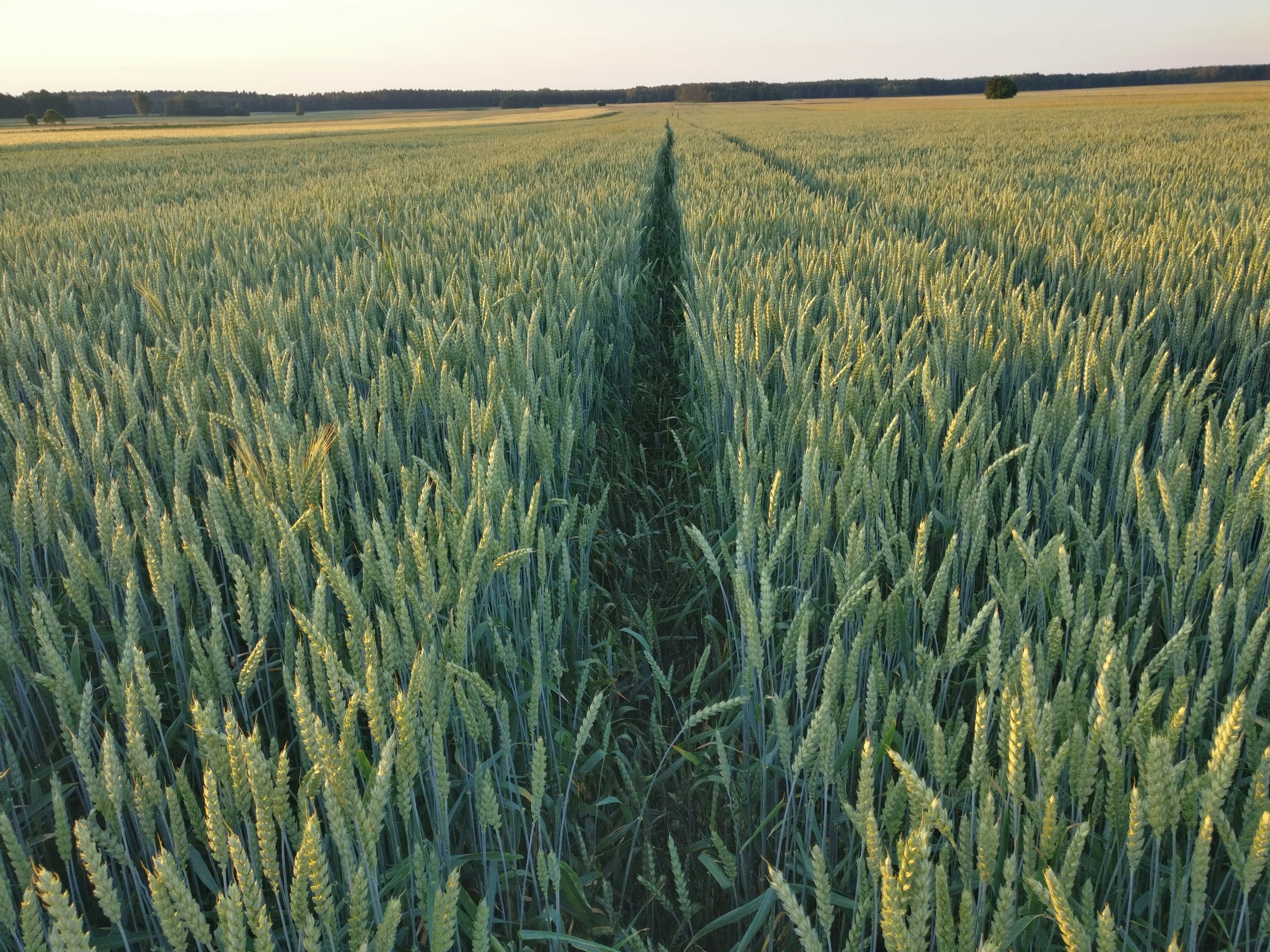

Kiedyś podkusiło mnie żeby zrobić pszenicę tylko na Medaxie, bez CCC. Klasa ziemi od II do IV. Trafił sie deszczowy rok i położyłem połowę.
Od 2 lat przy odmianach takich jak: Euforia, Emil (dosyc niski), Galerist robię jedną porządną regulację 0,4 Modusa + 1,2 - 1,5 CCC. Zazwyczaj druga regulacja przypada na czas jak jest sucho więc wolę dać większą dawkę na początku i rośliny mniej to odczuwają.
Nawożenie 160 N, przedplony to rzepak lub fasola.
