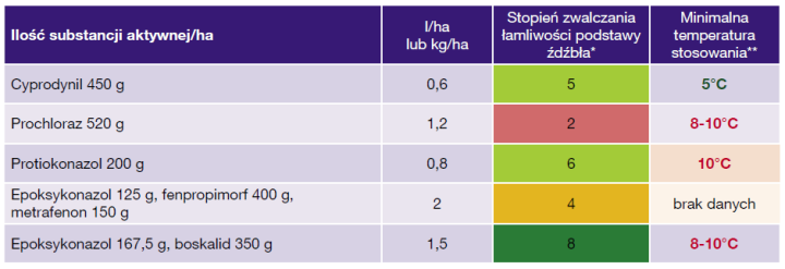

To w takim razie na zabieg przed regulacja fenpropidyna + cyprodinil to wg mnie najlepsza opcja. Tak wcześnie może być problem z temperatura więc nie wiem co mogłoby być lepszego. Ewentualnie zamiast fenpropidyny dać proquinazid.  Potem jeżeli zrobiłaby się odpowiednią temp, do R1 można dorzucić metkonazol lub priotokonazol. Skoro na t2 pójdzie Ascra to śmiało można dać priotokonazol. Poprawi podstawę I doda ochronę liścia. Potem na wychodząca flagę Ascra i na T3 metkonazol z tebu i ochrona będzie absolutny top tego co można zrobić.  Za całość ochrony wyszłoby ok 180 + 110 + 280  + 100 zł.
Edit: właśnie zobaczyłem że ascra też,ma priotokonazol, więc może jednak poprawkę t1 lepiej zrobić metkonazolem.... i 1 i 2 będzie ok.
Edytowane przez odrion
planuje podobnie tylko coraz bardziej przekonuje mnie metkonazol do regulacji niz protiokonazol. Wszystko z jednego prostego wzgledu. nie ma markowego protiokonazolu solo , a metkonazol mamy od basf i syngenty np.  teoretycznie protio chyba lepiej zwalcza podstawe i choroby lisci , ale teraz pytanie czy markowy metko nie zadziala lepiej niz protio z jakiejs firmy krzak

Tu się zgodzę z komentarzem kolegi misio3p. Zarówno  cyprodynil, jak i fenpropidyna mają również działanie wyniszczające. Jeżeli pojechać z zabiegiem podczas R1, to nawet jak już wda się maczniak, czy choroby podstawy, to zostanie to zwalczone przez tak dobre substancje czynne. Czyli ja bym celował żeby jechać z tym tako typowe T1. Plus coś na zabezpieczenie liści. Za metkonazolem przemawia to, że na T2 planujesz ascrę, która ma priotokonazol. Nie byłoby powtórzenia substancji.  Ale z drugiej strony priotokonazol dodany na T1 ładnie pociągnie ochronę podstawy i doda ochrone przed septoriozą. Metko jest lepsze na rdze a prioto na septoriozy, ale obie substancje na t1 zrobią co trzeba jeżeli będzie temperatura. Jeżeli w dniu R1 będzie temp <5-6 stopni, to można zrobić jeszcze taka kombinacje. Pojechać medxem z unixem i ternem/androsem, następnie poczekać 1.5 tyg i na drugie kolanko pojechać małą druga dawka regulacji (moddus) razem z metkonazolem. Wszystko zależy jaki będzie przebieg pogody. W takiej kombinacji T2 można byloby dać nie na wychodzący liść flagowy, tylko na w pełni rozwinięty.

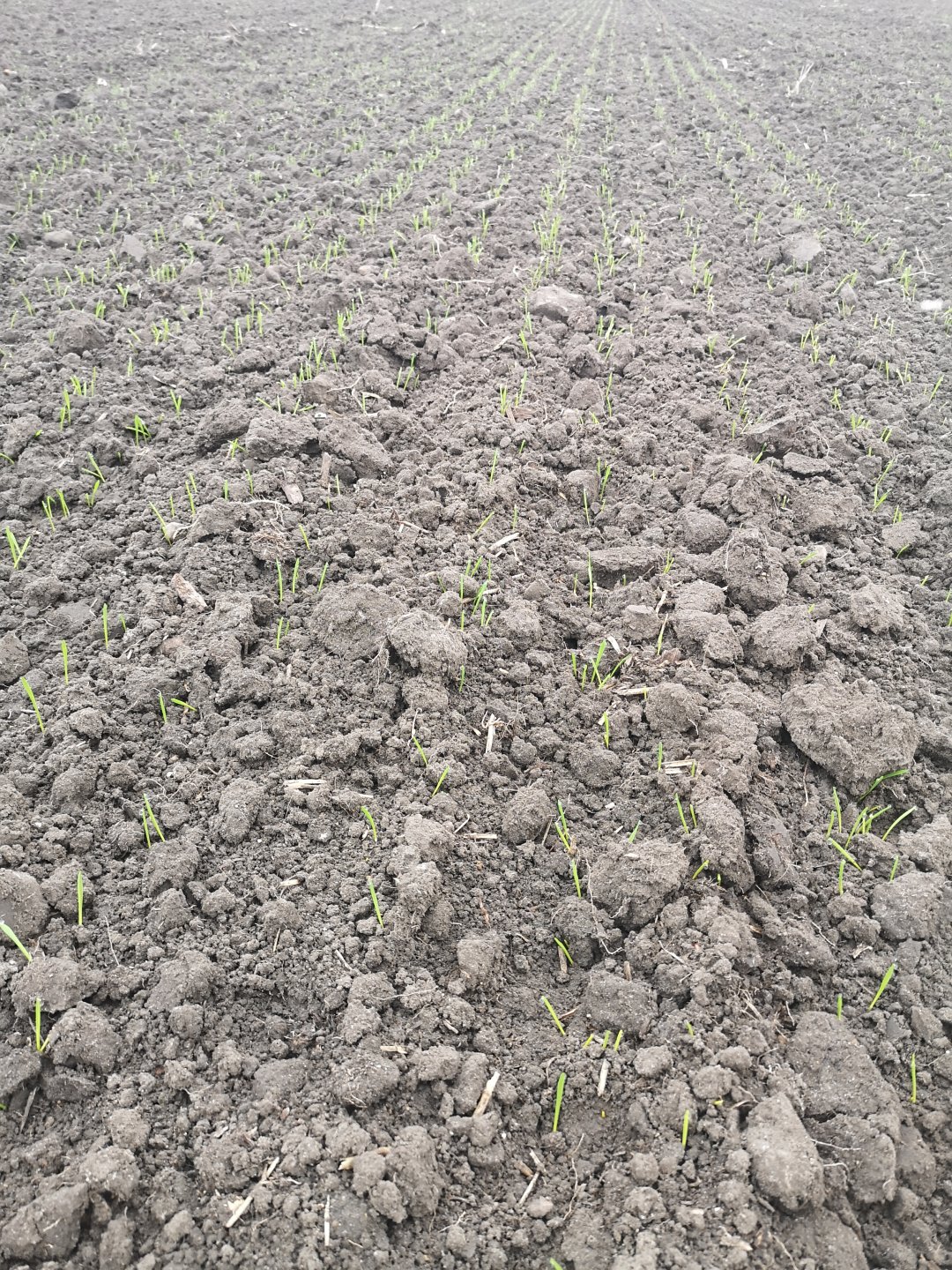

Na pole z taką ilością brył to lepiej zupełnie odpuścić jesienny zabieg, wątpię że przy oprysku tak uprawionej gleby nie będzie poprawek. Szkoda kasy na 2 zabiegi.
