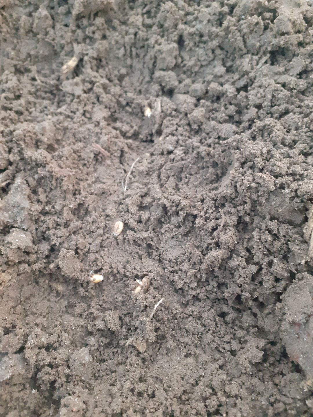

Norman    115
Moja pszenica ozima siana z końcem listopada potem grudzień pod śniegiem, dziś patrzyłem po odwilży (przy okazji odbioru buraków) - kiełki, korzonki są może i coś z tego będzie jak pogoda dopisze.

Broody    94
@NormanOczywiście że będzie😉 wiosną rzucisz saletry, potem przy 3/4 liściu trochę CCC i podstawowe mikroelementy  i będzie gites

galan99    6244
Oby suszy nie było końcem maja bo ukorzeniona będzie słabo a tak po za tym będzie dobrze .
