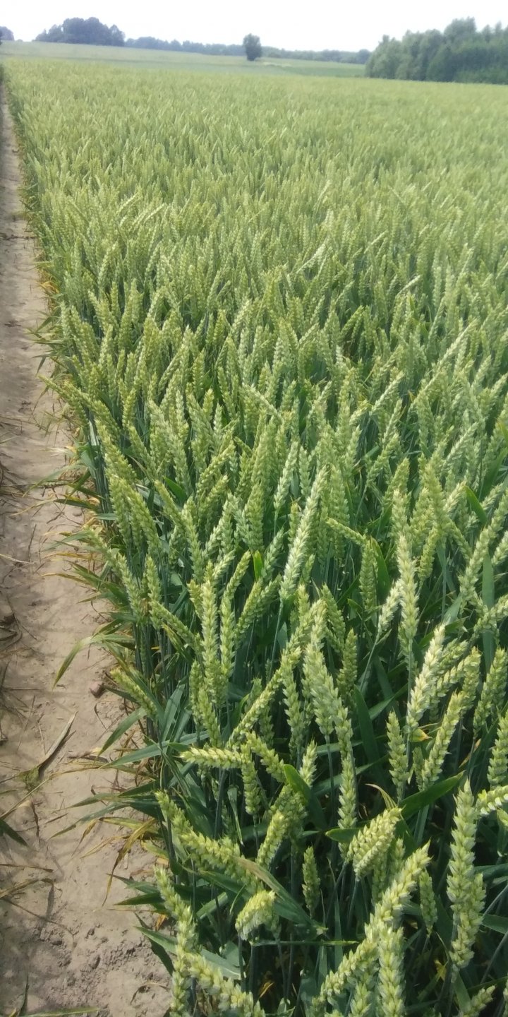

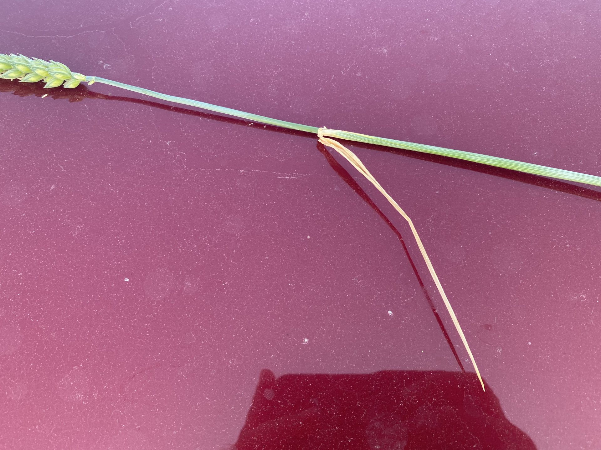

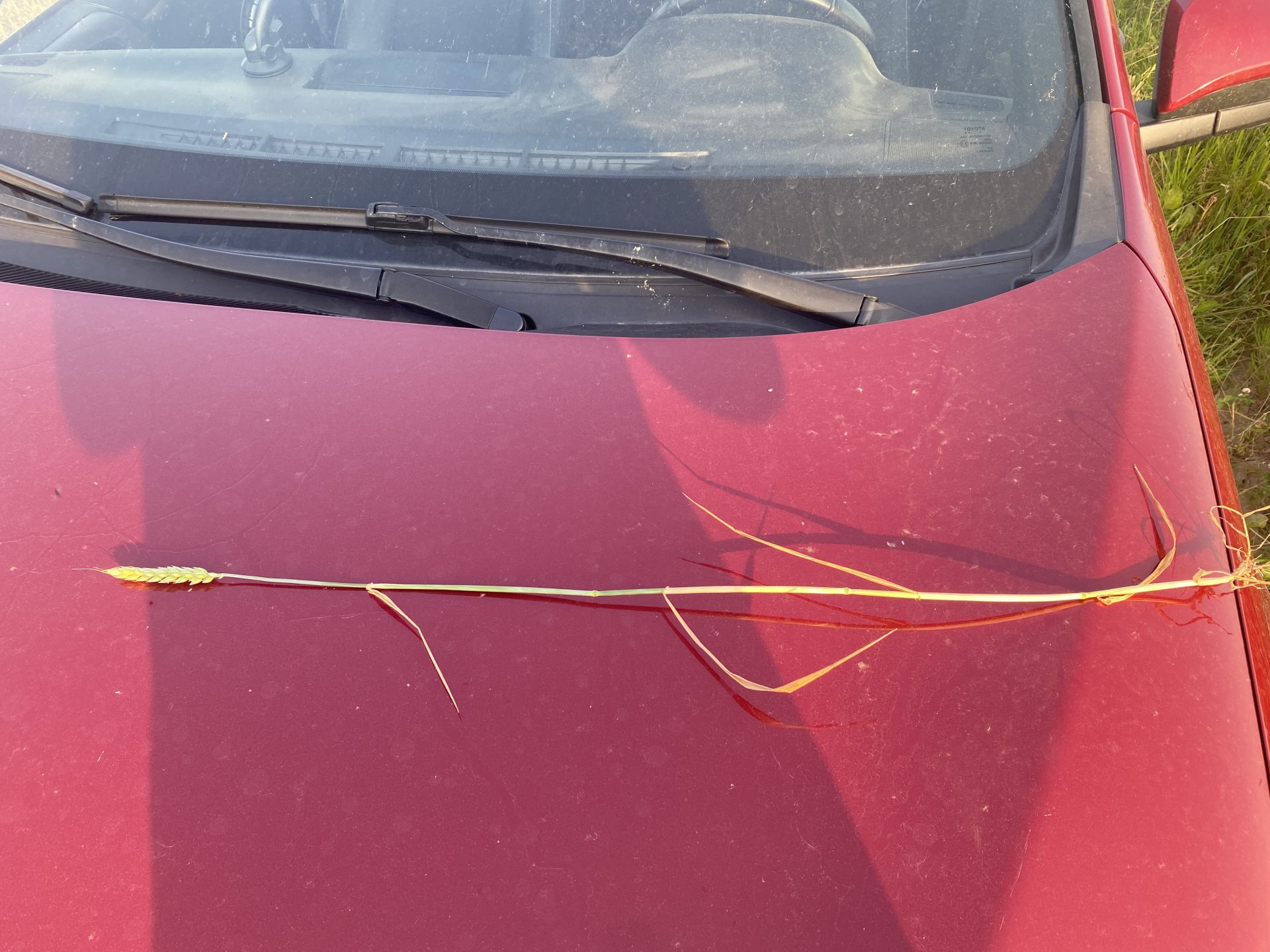

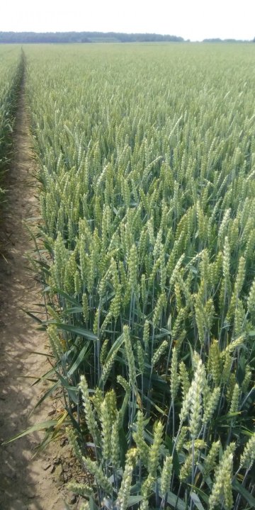

6 godzin temu, masa24 napisał:
Nowy sezon nowa zagwozdka .  Czym to może być spowodowane ? W rzadszych miejscach na polu mam takie spalenia . Gfzie łan gesty to rośliny mocne i zielone . W rzadszych miejscach jest coś takiego . W momencie t 3 było zielono . Czy prosaro 1 l mógł aż tak przypalić ? Jest np jedno pole obok drugiego , wszystko tak samo , pora oprysków itp a jedno mocne zielone a drugie z przypaleniami
Kiedy zabieg był robiony w jakich godzinach ?? Presja suszy+ fungicyd i możliwe że to jest wynik. U mnie w poprzednich latach Prosaro w dawce 0,8 potrafiło 2cm flagowego upalić  jak przyszły upały. Bardzo możliwe że po prostu siada na słabszej ziemi z powodu suszy a fungicyd pomaga.
Edytowane przez Xion
Mam podobnie na działce 0,5 ha (klasa 4). po T1 wszystko w porządku (sporo padało), po T2 wszystko w porządku przez 2 tygodnie a potem taki zjazd wszystkich liści, że lepiej nie zaglądać w pole. Dodam, że w polu beton (no z miesiąc wody już nie było) więc z moich obserwacji wynika dokładnie to samo co napisał kolega Xion. Susza i tyle :/
A ja na szczęście nie robiłem T3 poszedł taki T2-3 zaraz po wykłoszeniu przed pylnikami. Na ścisłych glebach zieleń trzyma na słabszych uschła, ostatni deszcz 2tyg temu . Odmiany Skagen i Comandor.

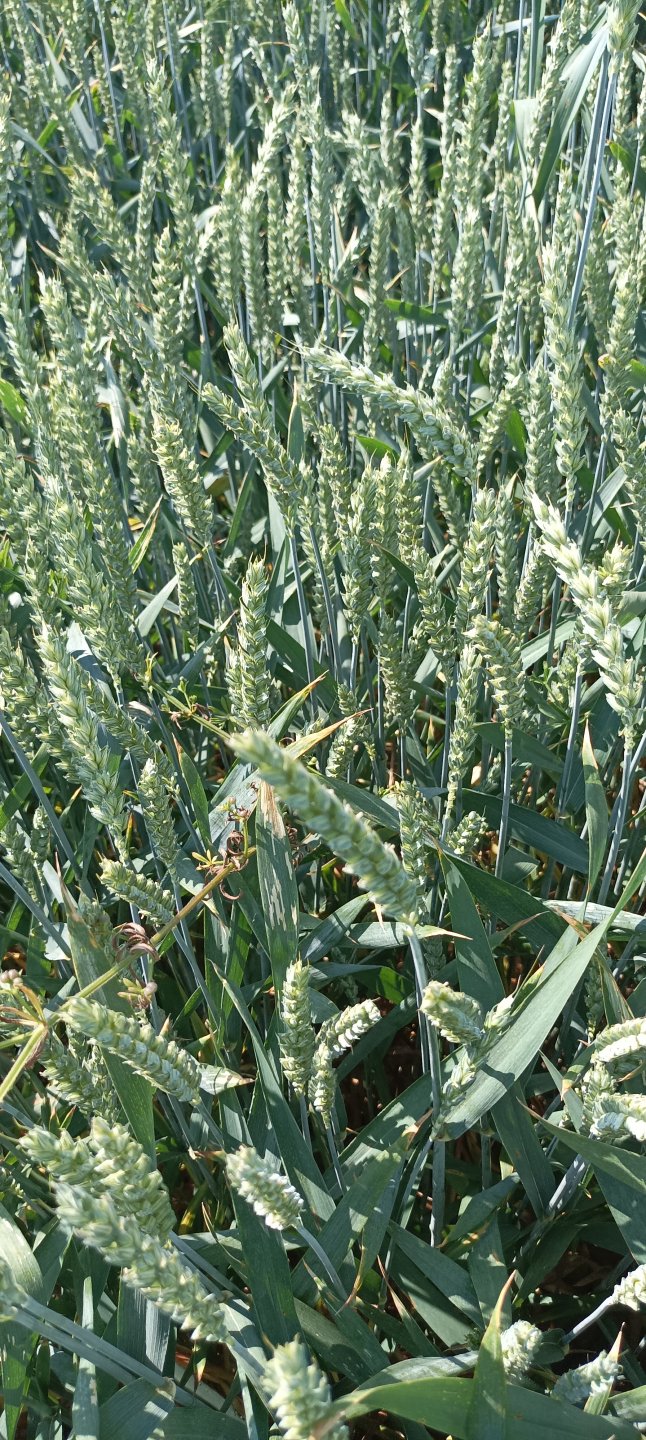

      Witam , mam pytanie pszenica od kolanka w górę idzie w bok zamiast wptost oraz kłosy są poskręcane . Nigdy nie miałem takiego przypadku i nie wiem czy to objaw choroby czy oprysk jakiś zaszkodził ?
