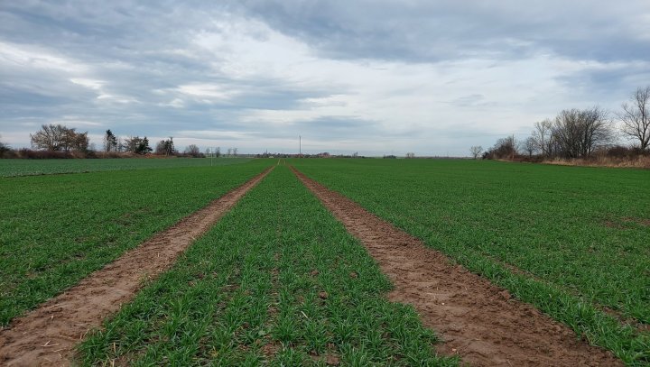

yacenty    2861
Mimo ze zima to trochę zielono. Zaraz mój ulubieniec będzie insynuował ze fotki kręcone. A fotki prosto z telefonu

4 minuty temu, tytanowyJanusz napisał:
w monokulturze to 2l Artemis 450EC
Sporo wychodzi, bo 170 zł około na hektar. Jakieś bardziej budżetowe propozycje ?
Ale gęsta 😁
Jaka obsada ?
Moja taka 2/3 rozkrzewienia
Udostępnij ten post
Link to postu
Udostępnij na innych stronach
yacenty    2861
300, siana 25.09

yacenty    2861
teraz nie, na przełomie listopada i grudnia było 3
