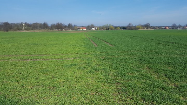

Kowal148    3
U mnie siarczan amonu makro leciał na 24m bez mijaków, w tym roku ma dolecieć na 27m, ale wiadomo jak kosem będziesz siał to na 10 nie doleci 😆. Jednego roku miałem siarczan as 21 select, kulki grubości ziarna grochu, to pewnie i na 40m doleci ale nie wiem jak w tym roku z dostępnością.  Co do zakwaszenia to wcale na zboża nie trzeba dawać 200kg, wystarczy dać 100kg i poprawić saletrą. Siarka daje ten fajny efekt "czarnej pszenicy"
Na zdjęciu efekt siarki w jęczmieniu
Udostępnij ten post
Link to postu
Udostępnij na innych stronach
Kubawww    314
To samo macie przeciez w saletrosanie i dostępność łatwiejsza i wysiew równomierny
