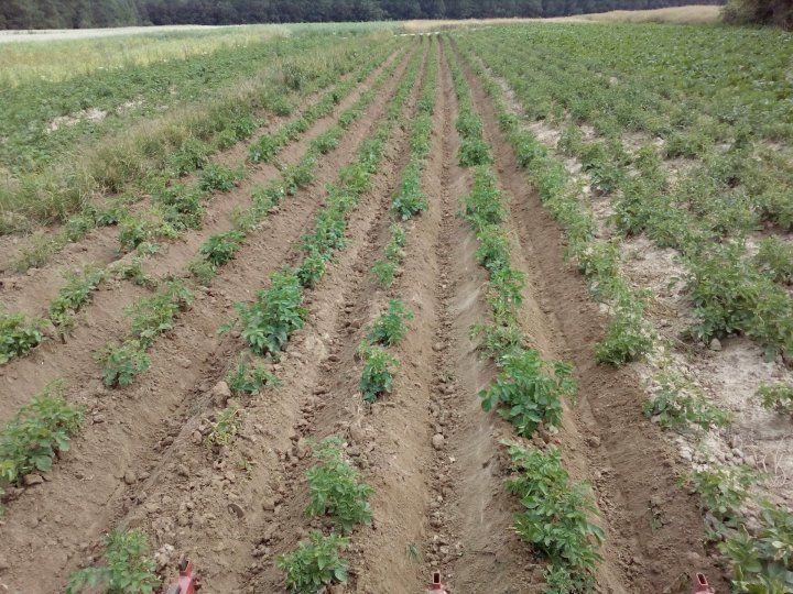

dlugin    322
8 godzin temu, miwigos napisał:
Siałem buraki , rzepak po nim inic nie działo się
To posadz sobie ziemniaki po Lancecie to zobaczysz co się będzie działo
Udostępnij ten post
Link to postu
Udostępnij na innych stronach
dlugin    322
18 minut temu, kamil255 napisał:
@dlugin co takiego soe stanie?
Ziemniaki wyjadą ,będą rosły do pewnego etapu a później zacznie liście skręcać i przestaną rosnąć.Duzo zależy też od tego jaki był poprzedni rok czy mokry czy suchy czy pozostałości po Lancecie będą zalegały w glebie

jajonasz    1378
A o, po Lancecie, zdjęcie z 10 lipca
Udostępnij ten post
Link to postu
dlugin    322
Niestety takie są skutki uboczne po Lancecie
