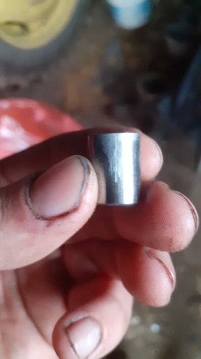

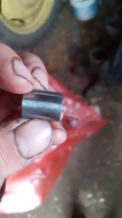

Witam dzisiaj spuściłem olej i zdjąłem miskę. Wykręciłem zawór i rozebrałem go. Wygląda  tak. Co o nim myślicie? Pozdrawiam

V12    1021
Przecież te silniki pracują , na niskiem cisnieniu , miałem podobne  takie przez 7 lat posiadania tego zetora .

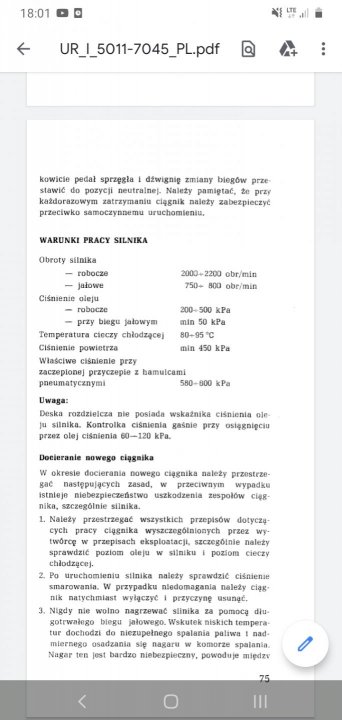

500obr to chyba nie sa obroty jakie powienny być minimalne ( to ze da sie takie ustawiac nie znaczy że sa odpowiednie ) , ustaw tak 650 i wtedy sprawdz .
Najlepiej zobaczyc ile przewiduje producent obroty jałowe , ja juz nie pamietam , 10 lat juz demoludów nie mam
Delikatnie zwiekszy cisnienie na niskich obrotach  , wywalenie filtra odśrodkowego (bąka) , zastapienie przepływowoym
jesli zawór przelewowy jest sprawny , (szczelny) to , napiecie wstepne spręzny nie poprawi cisnienia na wolnych obrotach
Podepnij jeszcze mechaniczny inny manometr do pomiaru
aaaa i ogolnie na wałku rorządu potrafi bardzo gubic idzie tam główna szyna olejowa , co rozprowadza oliwe po stopach głownych wału

Przecie mówie o tym , na obroty jałowe 500 to stanowczo za mało , zreszta pisze jak byk -750-800
To ze dzwignią mozna ustawic nawet -300-400 rpm , to nie znaczy ze to zdrowe dla silnika
Ja np w zachodnich na pompach rotacyjnych mam obr jałowe na stałe ustawione około 700 , tak samo jak np , w silniku perkinsa w c-360-3p

witejus    4745
750 obr/min jałowe obroty
