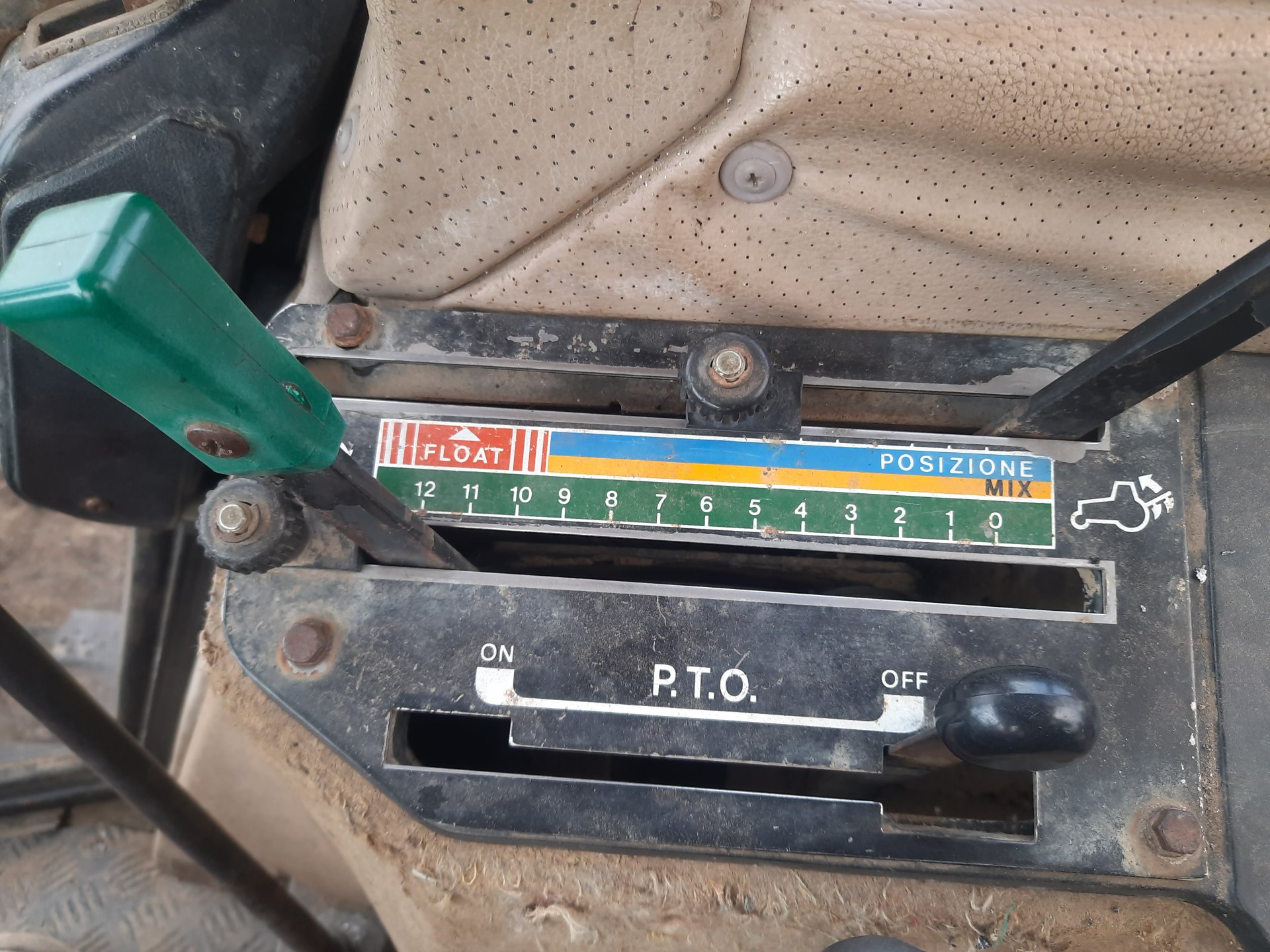

Lamborgini dt 956 silnik chłodzony cieczą faluje na niskich obrotach przedział 800 - 1200
1 co zrobić żeby to wyeliminować. Dodatkowo przy podnoszeniu czegoś na tuzie lub używaniu hydrauliki przygasa tak samo gdy się ruszaniu trzeba dodawać gazu.
2 za co odpowiada ta zielona dźwignia od podnosnika bo nie reaguje chyba że ktoś ma jakąś instrukcje gdzie jest opisane działanie podnosnika

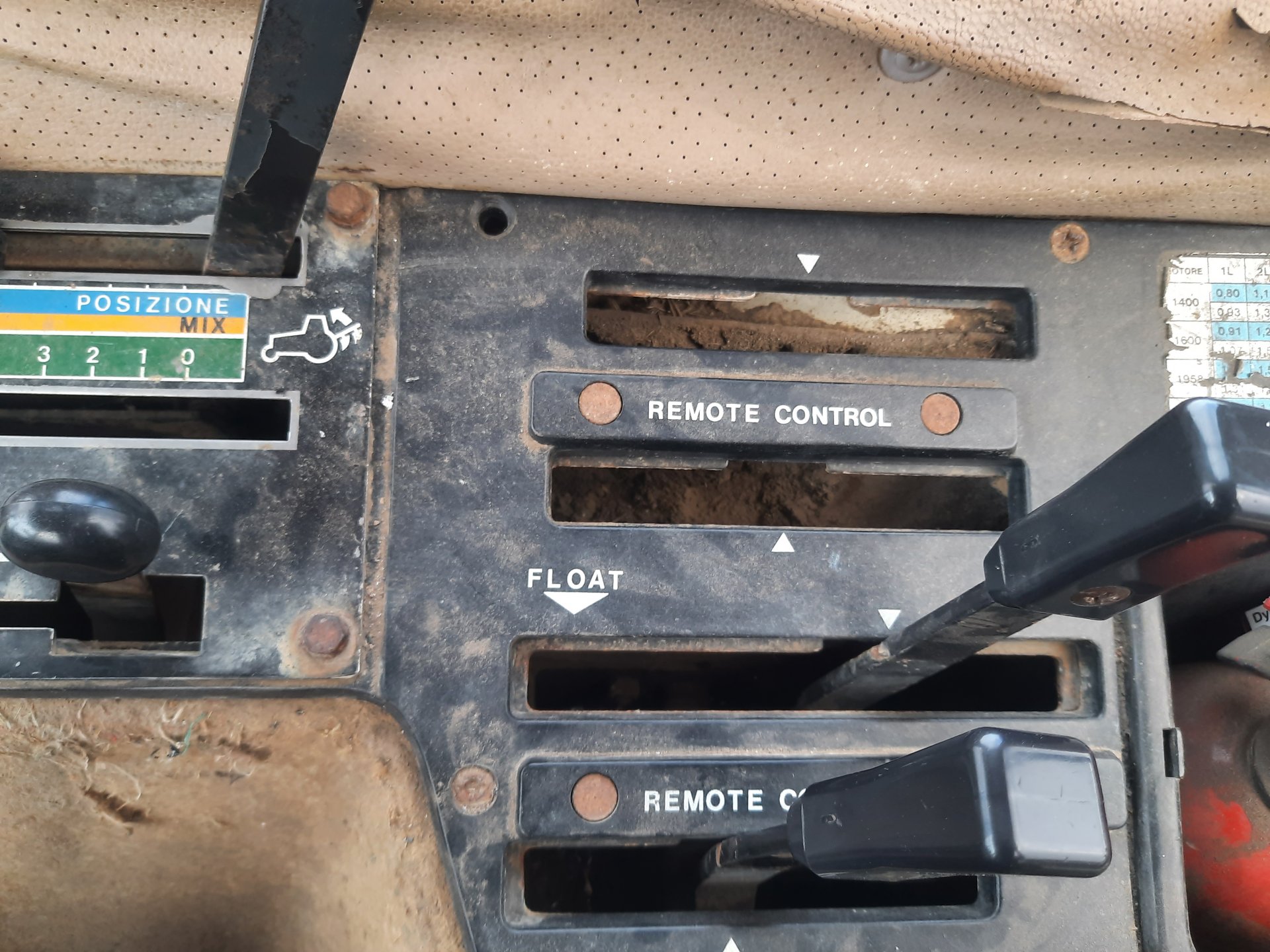

3 czy można jakoś dołożyć 3 sekcje do hydrauliki żeby był zatrzask jak tak to gdzie podpiac są 2 wolne miejsca w panelu na dzwignie

 U mnie w silwerze te dodatkowe miejsca są zapełnione dżwigniami ,czyli tyle dżwigni powinien mieć rozdzielacz . Dodatkowe wyjścia można zrobić z rozdzielacza w turze ,po prostu zamknąć przepływ na siłownik ,a przekierować na wyjście które można zrobić tuż obok . ,tak samo można z tym rozdzielaczem  który masz ,dajesz zawór trójdrożny przed wyjściem hydraulicznym z tyłu ciąnika i przekierowujesz strumień oleju ,na daną chwilę ,czy pracę. Albo najdroższa opcja ,orginalny  rozdzielacz3,4 sekcyjny podpiąc do traktora  . Lub tańsza opcja ,jakiś tam rozdzielacz ,aby wydatek litrow był nie mniejszy podpiąć pod węże z traktora i jakoś tam adoptować w orginalne miejsce ,lub jakoś tam .   A ta zielona to nie jest od wysokości podnoszenia ,lub opuszczania  ,zależy w którym miejscu ustawisz ,np .  lekko w tyle ,to już wyżej nie podniesie ,nie ważne jak daleko przesuniesz wajchą podnośnika, i na odwrót ,jak do przodu .

Tura niestety nie mam potrzebna mi sekcja z zatrzaskiem kombinacja była taka ze może ten oryginalny rozdzielacz ma jakieś wyjście na rozbudowę instalacji niestety nie mogę namierzyć sam , z ta roczna to chyba tak jak tłumaczysz ale ja nie widzę wgl działania  choć jeszcze sprawdzę przy opciazeniu. Nie wiesz może o co chodzi z tym przygasaniem bo to jest najbardziej denerwujące

Ta zielona rączka jest od regulacji siłowej podnośnika. Używa się jej z maszynami takimi jak np. pług, gruber. Ciagnik sam wypłyca i zagłębia narzędzie w przypadku wzrostu oporu ciągu. Przydatne na mozaikach.

 Jestem za krótkim posiadaczem starszego modelu,by mówić o falowaniu . Podanie oleju na siłownik,przy dużym wydatku oleju powoduje obciążenie silnika ,bo olej idzie na mus na siłownik ,a nie bez roboty na zawór i powrót ,tak samo przy starcie ,bo to kilka ton plus maszyna         Rozdzielacze jak to rozdzielacze przewaznie ,powtarzam przeważnie mają podłączenia segmentowe ,tak że z 2 sekcyjnegi można zrobić i 6 i więcej ,po prostu segment do segmentu pasuje , tylko należy znać symbol rozdzielaczaa najlepiej w łapach i pomierzyć , i dobierać . Nie będzie raczej pasować z przypadkowego rozdzielacza ,o tym samym wydatku .

Dodam jeszcze, że w czasie pracy podnośnikiem sterujesz żółtą rączką, a zieloną ustawiasz tak żeby ciagnik w razie wzrostu oporu sam wyplycił narzedzie i silnik niezszedł z obrotów. Im bliżej zera ustawiona zielona rączka tym szybciej będzię narzedzie wypłycał. To jest bardzo proste i dobre rozwiazanie. Jak już wyczujesz jak ma to być ustawione to np. w orce nie musisz sam wyplycać gdy wjedzież w ciężką glinę, a ciągnik prawie staje tylko automatycznie bedzię dostosowywał głębokość narzędzia i utrzymywał prędkość.

Depex dzięki za dodatkowe informacje odnośnie tej raczki  spróbuję się tym pobawić teraz jak będę robić i zobaczę co z tego wyjdzie w sumie z twojego opisu wynika że będzie pływajaca ustawiona na podnośniku a tak jak mam teraz czyli max 12 to jest ustawiona pozycyjna .
Odnośnie tej hydraulik patrzyłem że to jest segmentowy rozdzielacz i sekcje pojedyncze są do kupienia. bardziej  chodziło mi o znalezienie wyjścia ciśnieniowego czyli dołożył bym drugi rozdzielacz równolegle do tego a powrót na wolny spływ i w tedy machnął bym jakiś rozdzielacz z zatrzaskiem sobie

 Wepnij ,w wąż dochodzący  [ciśnieniowy] między pompą a rozdzielaczem w dowolnym miejscu ,. Ciśnieniowy to ten cieńszy ,powrotny,ten grubszy
