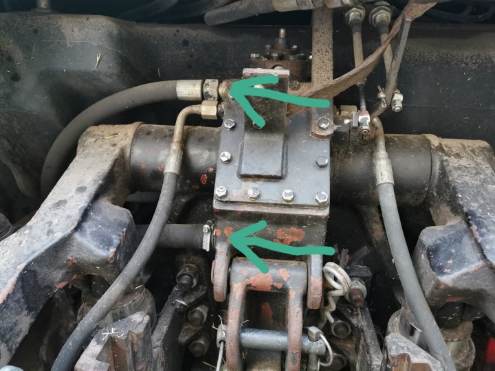

Witam, mam zużyty rozdzielacz hydrauliczny w Belarusie ten pod kierownicą i chciałbym go wymienić na nowy (nieoryginalny sterowany linkami żebym miał sterowanie wyjściami hydraulicznymi pod ręką) o przepływie 80l/min. Pytanie moje czy jest możliwość zmiany rozdzielacza pod kierownicą na nieoryginalny ale żeby regulator siłowy działał? Jeśli tak to jak go podłączyć? Podnośnik to monoblok i do sterownia podnośnikiem jak na razie nie mam zastrzeżeń dlatego chciałbym żeby regulator został.

Rozdzielacz wygląda tak. Słyszałem że nie każdy rozdzielacz można podłączyć z regulatorem siłowym żeby działało tak jak należy. Nie wiem na ile to prawda dlatego chcę się upewnić.

Regulator nie będzie działał z takim rozdzielaczem.

W regulatorze nie ma przelewu oleju. W ruskim układzie pracuje on równolegle z rozdzielaczem korzystając z jego przelewu. Gdy chcemy użyć regulatora to najpierw zamyka on zawór przelewowy w rozdzielaczu. Rozdzielacz musi być do tego przystosowany. Gdybyś podłączył sam regulator pod pompę albo pod kontynuację ciśnienia z rozdzielacza to coś by strzeliło albo zagotowało olej. Jeśli koniecznie chcesz zostawić regulator to zostaw rozdzielacz pod kierownicą tylko po to żeby mógł działać regulator. Dodatkowy rozdzielacz uniwersalny podepnij pod pompę a z kontynuacji daj przez trójnik zasilanie regulatora i rozdzielacza pod kierownicą.

W monobloku jest inny rozdzielacz pod kierownicą i inny regulator. Jest on przy plecaku podnośnika a nie pod siedzeniem jak w starszych wersjach. Nie widziałem tego na żywo ale monoblok chyba ma przelew z tym, że nie widzę na rysunkach skąd idzie zasilanie.

Do regulatora są podłączone 4 przewody: zasilanie z rozdzielacza pod kierownicą, powrót do zbiornika oleju i przewody od siłowników, dlatego myślałem że podmiana rozdziekacza ruskiego pod kierownicą na uniwersalny będzie działać.

Tylko w jaki sposób jest on zasilony z tego rozdzielacza. Jeśli jest to kontynuacja ciśnienia to powinno działać i z uniwersalnym rozdzielaczem. Trzeba poszukać czegoś na temat samego rozdzielacza pod bo całkiem możliwe że jest to jednak bardziej cywilizowane rozwiązanie.
