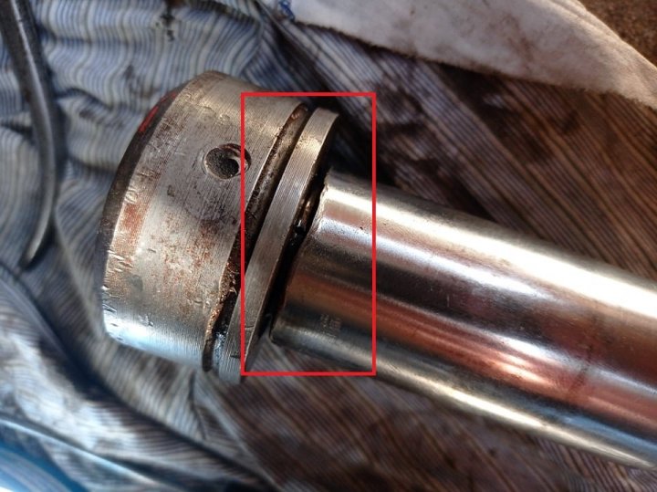

Siłownik wariatora Fahr m900 cieknie

Witam siłownik przyśpieszacza wariatora fahr m900 cieknie w zaznaczonym miejscu jak go uszczelnic proszę o pomoc

a tego kołka to się nie wybija i nie rozkręca czasem ?

Tam z tego co pamiętam jest drut taki jak na mocowaniu siłownika w wariatorze, w środku masz uszczelnienie i tam pewnie puściło i cieknie, jeśli środek wyrobiony i na nowym uszczelniaczy też będzie ciekło pozostaje zespawac te dwa elementy.
