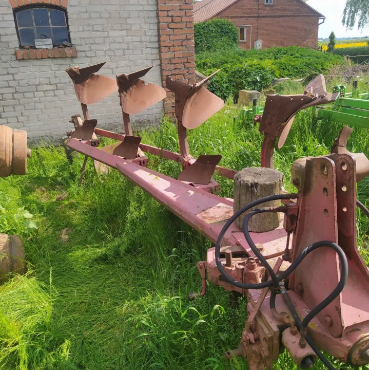

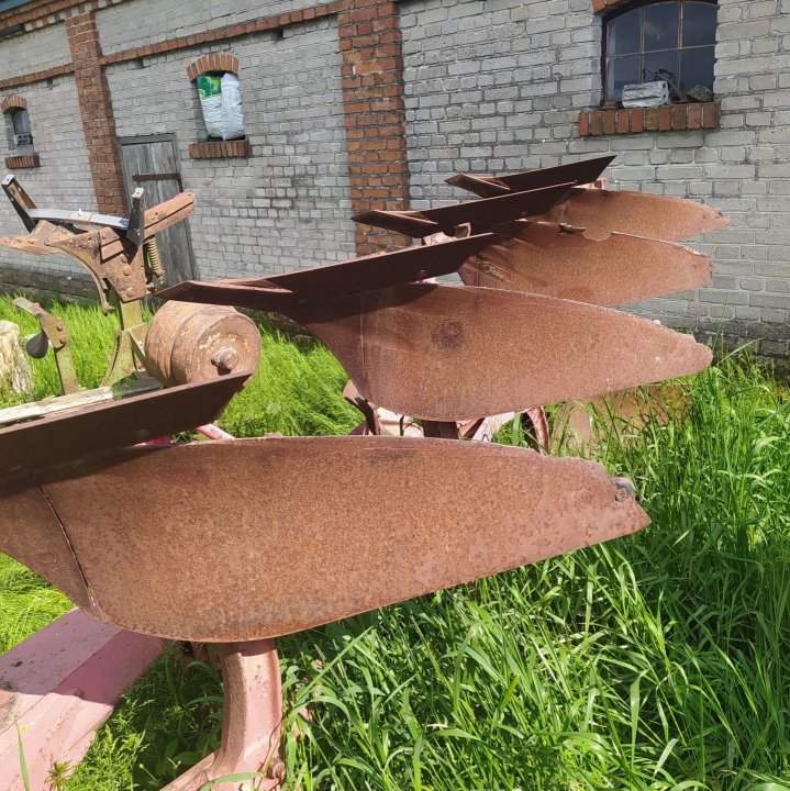

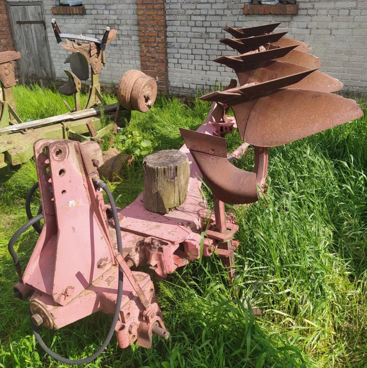

Mam okazję kupić taki pług do remontu, tylko że nie ma nigdzie tabliczki ani napisów co to za model. Może ktoś z was kojarzy?

Potwierdzam rozwiązania techniczne jak w huardzie, wieżyczka na 2 bolcach, zamek hydrauliczny, zatrzaski na belkę no i te charakterystyczne regulacje przechyłu
