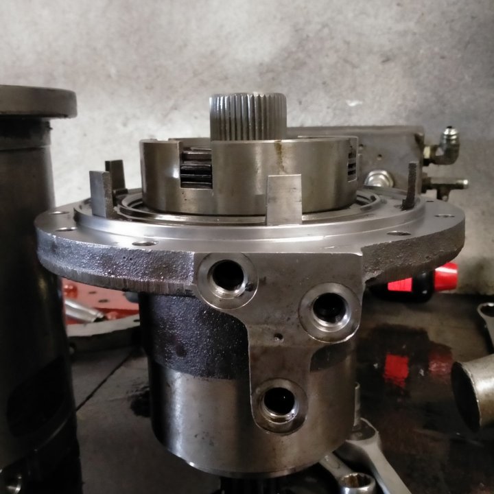

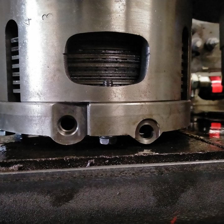

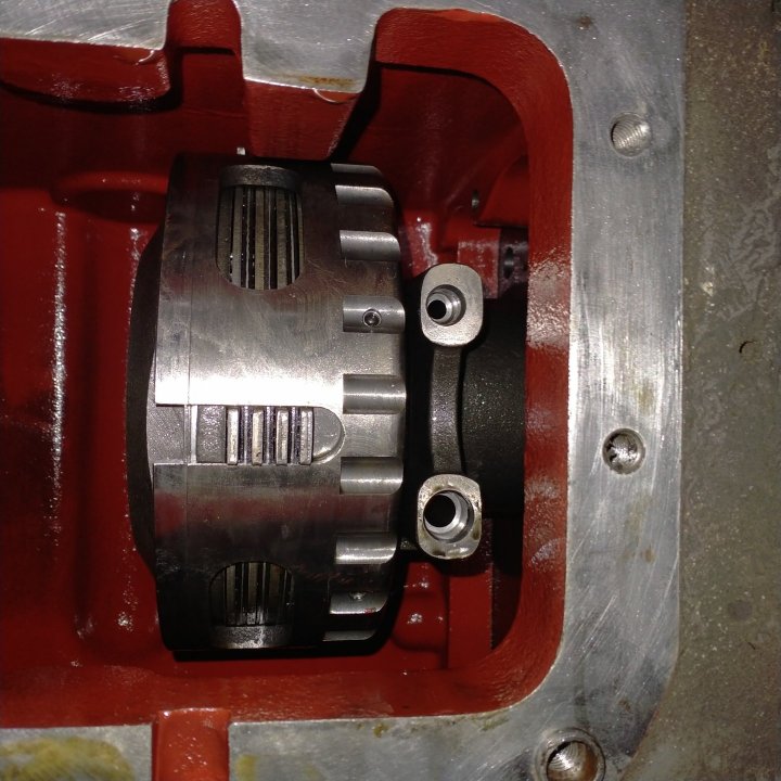

Witam
Mam rozebrany inwersor w celtisie 456 serwis stwierdził że jest nieszczelności stąd  na rozgrzanym oleju szarpanie i zapalająca się na chwilę kontrolka ciśnienia przy używaniu sprzęgła nożnego czy rewersu dziwne bo przy włączonym zającu rusza płynnie lecz też do czasu rozgrzania. A wracając po rozebraniu wszystkie oringi na wszystkich tłokach i hamulcu  są całe próbowałem badać szczelność powietrzem i na zdjęciu nr 1 tłok pięknie pracuje na zdjęciu nr2 słychać jak powietrze uciekam pierścieniami tak samo jest na zdjęciu nr3 i tu moje pytanie czy takie sprawdzanie jest miarodajne bo być może te pierścienie doszczelniaja się przy oleju dodam że na koszach nie ma żadnych śladów progów czy zużycia pierścionki kupiłem nowe i jest tak samo Brakuje mi już pomysłów pozdrawiam

MichaWjcik    1
Nie mam za bardzo czym to sprawdzić lecz pompa była wymieniana na nową a w dodatku mam jedną na podmianę na obu tak samo
